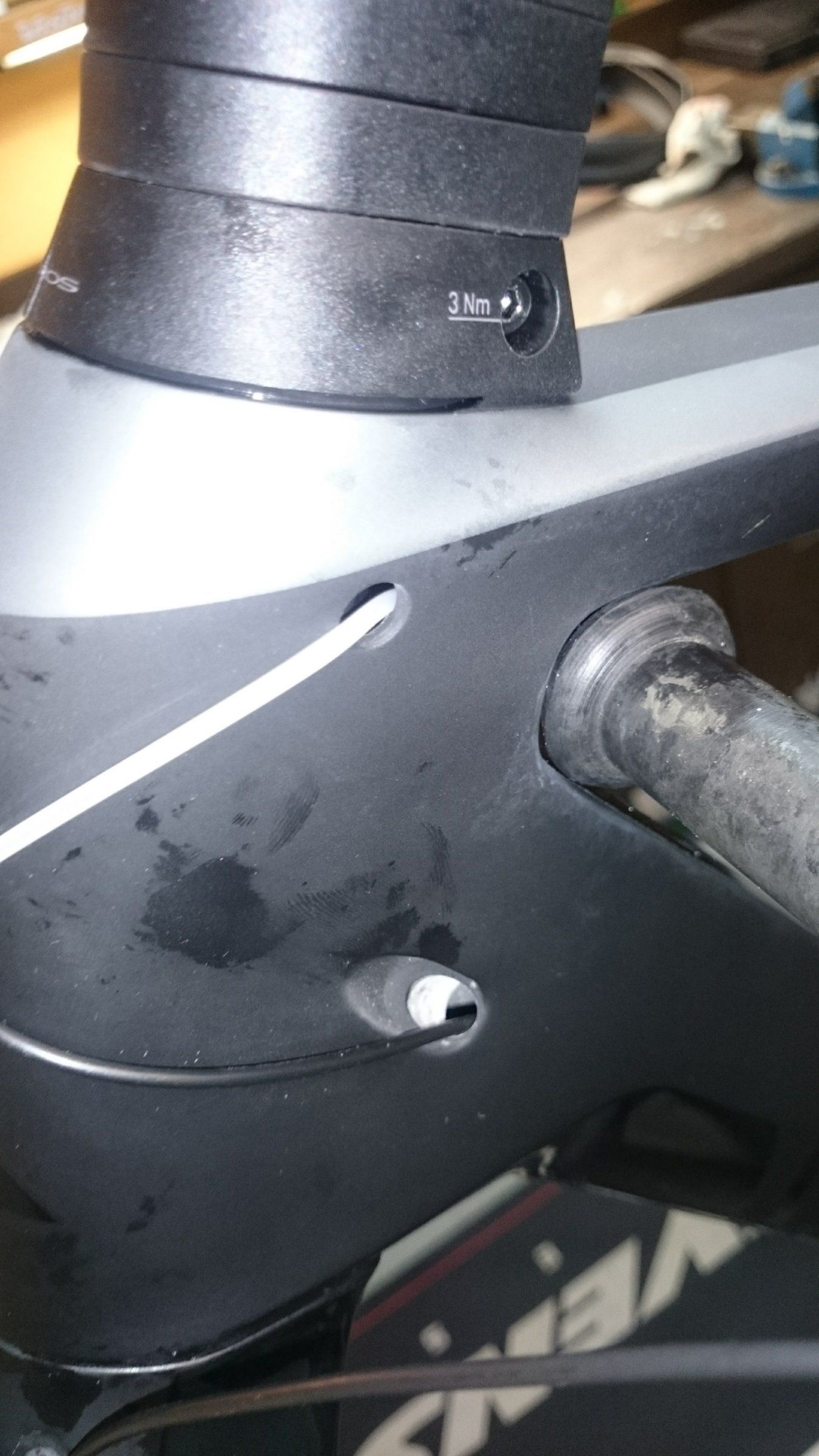

Servus Leute,
im Zuge eines Rahmenaustausches habe ich einen Rahmen f.d. SRAM Etape bekommen, allerdings ohne jegliche Beschreibung bzw. Aufbauanweisung.

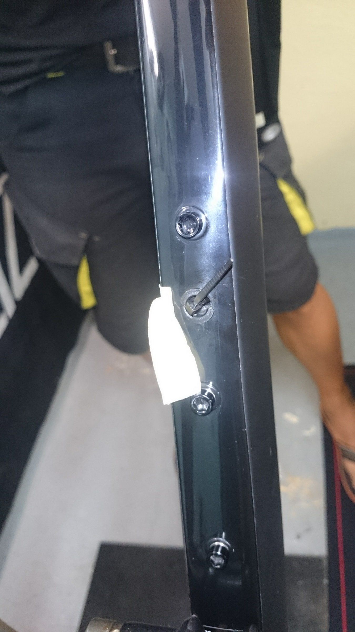

Kann mir bitte jemand weiterhelfen, wofür (Bild 1) das "Brake hose guide" benötigt wird und wie diese Öffnung geschlossen wird und ob alle SRAM-Rahmen (Bild 2) eine Kabelöffnung für die SHIMANO-Schaltungen haben ?!
Vielen Dank im Voraus !
mfg
Ernst
Das is kein SRAM Rahmen, das ist ein normales frame-set für elektronische schaltungen. Für die etap bräuchtest du die ganzen löcher nicht, mit ausnahme der bremsleitungslöcher (auf dem bild das untere). Da sind normal gumminöppel dabei zum zustopfen. Die etap läuft ja über funk, also keine kabel-gefrickel notwendig.
Das ding zwischen den flaschenhaltern hat auf der innenseite ein halbrundes gegenstück und nen kabelbinder. Fädelst du die bremsleitung mithilfe der weissen führungsliner durch den rahmen, liegt deine bremleitung am gegenstück, zuziehen, fertig. Schlackert dann nicht im rahmen und macht keinen krach, das offene plastikteil bleibt.

Ich hab´s mir schon gedacht, dass es eine Art "Univesalrahmen" für alle Schaltungen bzw. kein spezifischer SRAM-Rahmen wie bei den Kompletträdern ist...:confused:
Auf den Bildern der Canyon-HP ist bei den Shimano-Rahmen eine Bohrung auf der rechte Seite des Unterrohrs zu sehen; drum war ich mir nicht ganz sicher.
"Gummi-Nöppel" waren leider nicht dabei :-(

Bei den kompletträdern gibts auch keine sram rahmen, da sind die löcher nur halt schon zugestopft und es fällt einem nicht so sehr auf. Frag einfach beim support, die schicken dir sicher welche (in 6-8 Wochen oder so...) bis dahin, schwarzes isolierband drüber und fertig:cool:

Die Blindstopfen für das Ultimate el-Rahmenset kannst du direkt bei Canyon bekommen.Einfach über facebook oder Telefon mit Canyon Kontakt aufnehmen!
Die Teilenummern lauten:
1x 122617
2x 146699
1x 146697

Das Plastikteil ist nur eingesteckt. Kann man rausziehen, neue Kabelbinderschlaufe dran machen und wieder reinstecken.
