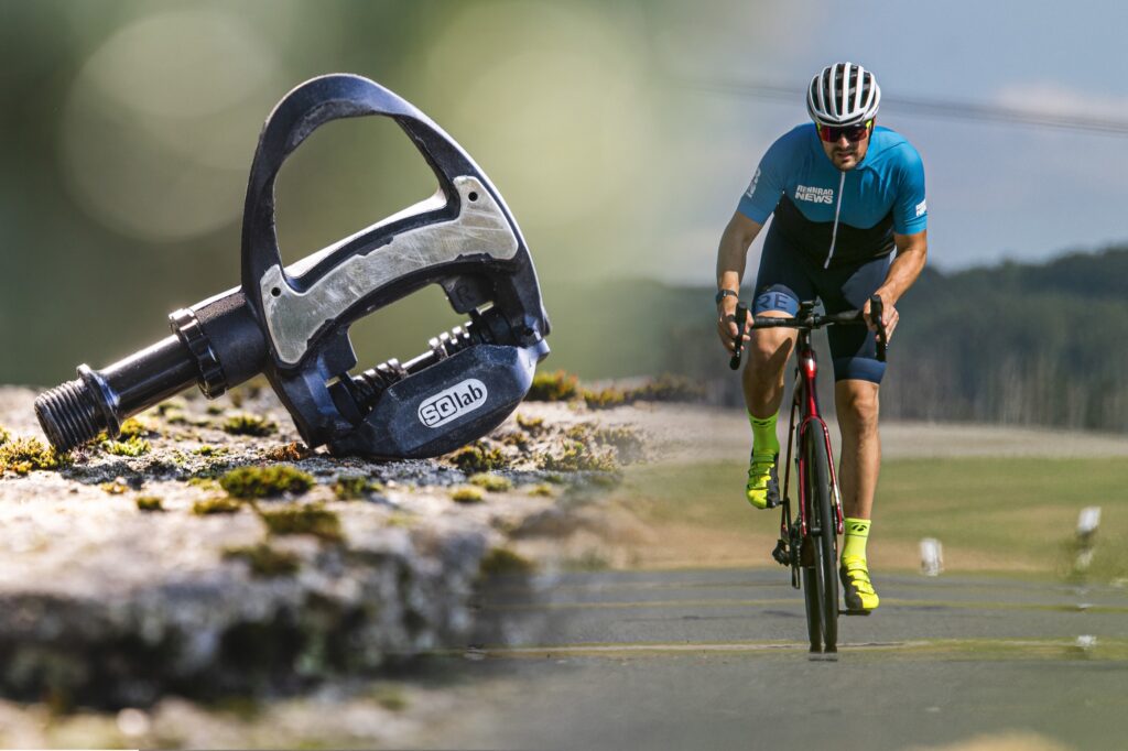

Eine schonende, ergonomische und optimale Haltung auf dem Rad – das verspricht SQlab mit dem Rennradpedal 512. Erreichen will das Unternehmen aus Taufkirchen dies mit einem Vier-Größen-Ansatz: Die Pedale gibt es in den „Breiten“ S bis XL. Durch vier verschiedene Achslängen soll dabei für unterschiedliche Anatomien eine ergonomischere Fußstellung und damit letzlich ein besserer Kraftfluss aufs Pedal ermöglicht werden.
# Das SQlab 512 Pedal kommt mit CFK-Körper und CrMo-Achse – bei einem Gewicht von 272 g in Größe XL kostet es 149,95 €.
