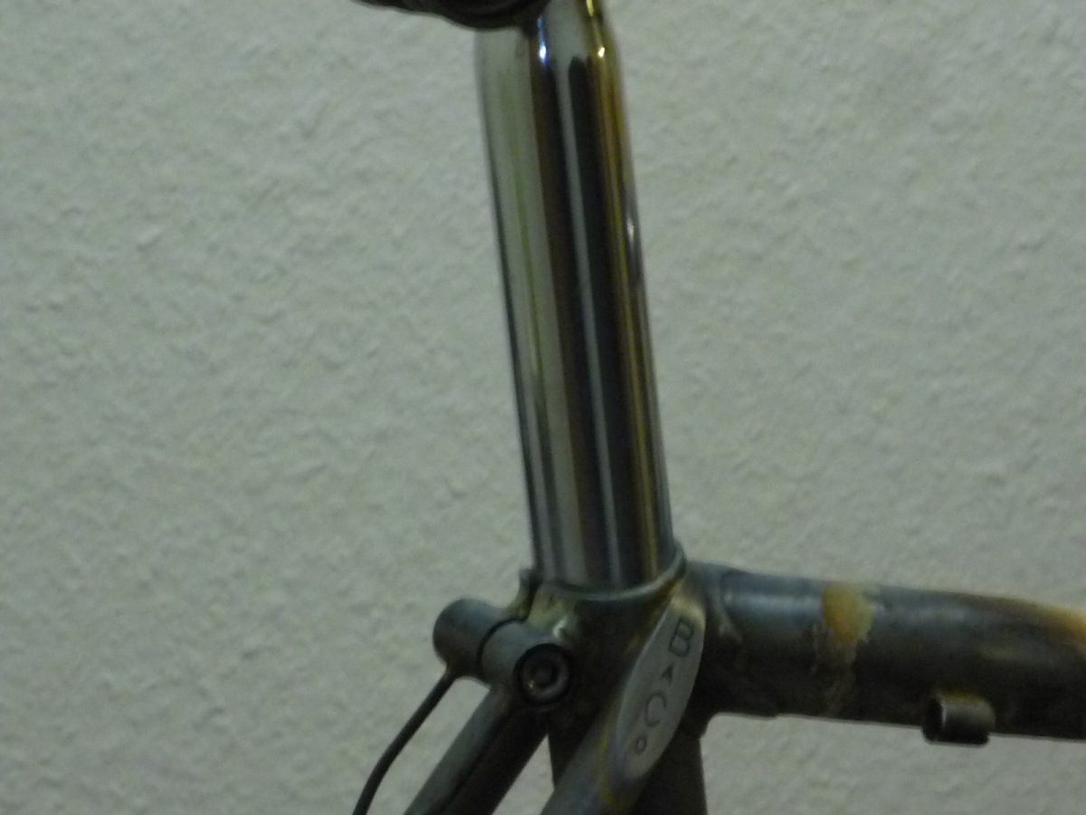

Wow, tolles Auge.
Wenn man weiß was es ist findet man plötzlich auch Details, die man vorher nicht sieht.
Bei diesem Bild hab ich gesehen, dass außen F.B. stehen müsste und gleich meine Fotos überprüft, und siehe da, man kann es erahnen.
Sattelstütze, puh, ich würde wie gesagt eine Stahlkerze mit Kloben wählen. Käme dem Original wahrscheinlich näher als eine Stütze. Hast du mal gemessen? 26,2/26,4/26,6mm???

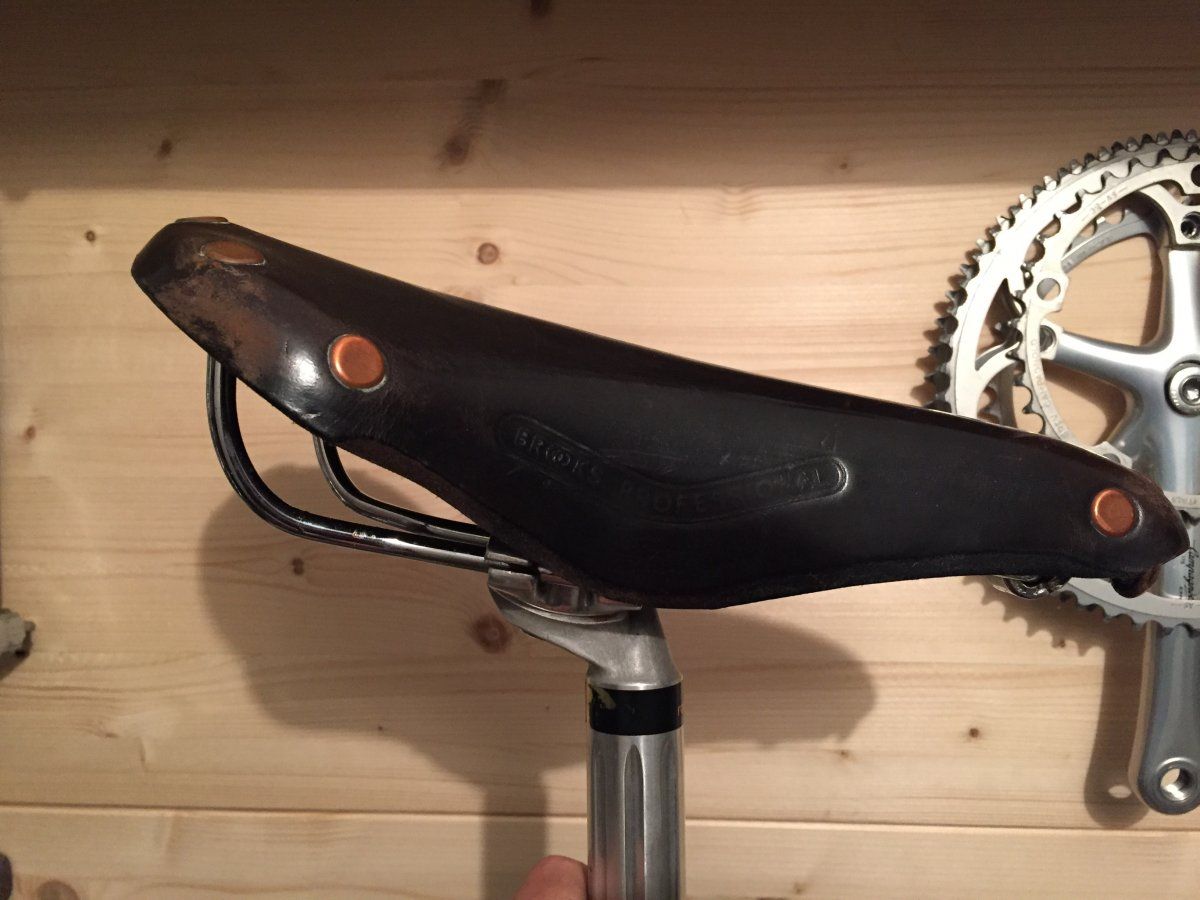

Soo, heut mal wieder etwas Zeit gehabt.
Das Rad braucht ne Kerze mit 26,6mm.
Geht da jede n-beliebige, neue Kerze oder muss ich nach ner bestimmten Marke ausschau halten.
Als Sattel hätte ich diesen Brooks "auf Lager". Ist sicherlich zu neu, aber die klassischte Optik die mein Fundus hergibt.
Anhang anzeigen 338872 Anhang anzeigen 338873
Wenn Du mit dem groben Finish zufrieden bist, kannst Du eine ganz banale neue kaufen (Drehspuren sichtbar).

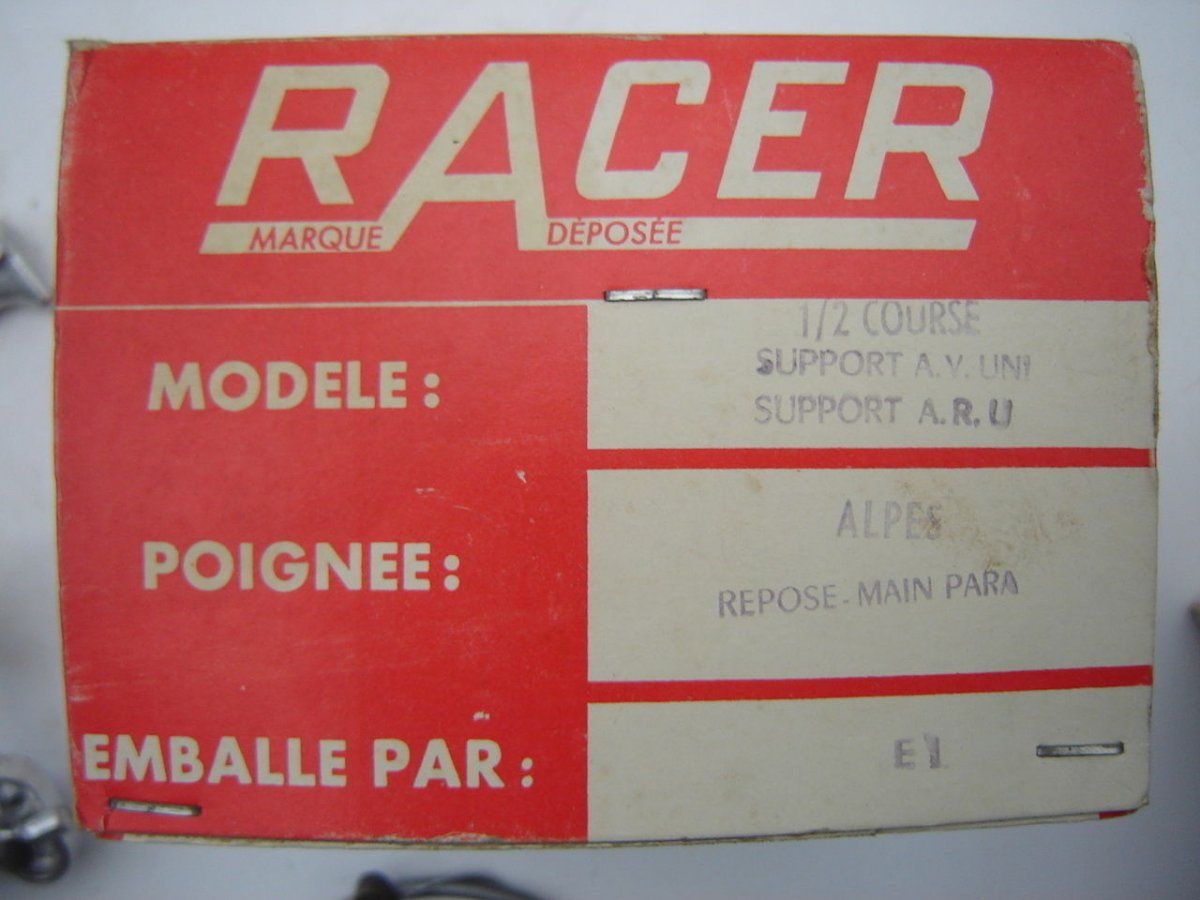

Desweiteren frage ich mich, welche Bremshebel ich zu den CLB Racer benötige.
Bei velobase findet man ein Bild auf der Verpackung der CLB racer, aber die Hebel selbst tragen keinen Namen, oder?
http://velobase.com/CompImages/Brakes/1056902C-3FC4-41FC-AD5B-1D3A12A18D83.jpeg
sind das diese hier?
http://www.ebay.de/itm/CLB-VINTAGE-...831772?hash=item281704071c:g:IPEAAOSw2GlXIlQu
Du kannst also wohl alle Hebel aus dieser Zeitspanne verbauen. Obwohl die Bremsen zu jung sind. Aber das weißt du, oder?
