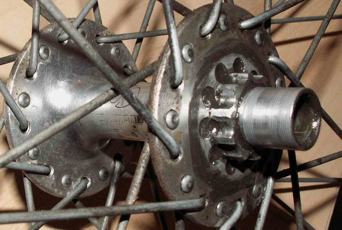

Ich erkenne da tatsächlich eine Kasettennabe von Shimano , 1. Version mit aufgestecktem Freilaufkörper .
Das ist so was wie die A...karte , leider .
Ritzel bekommst du nur noch gebraucht ( ob die dann besser sind...?) , das äussere Ritzel ist geschraubt und noch seltener .

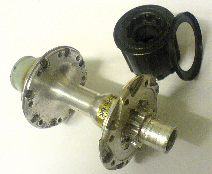

Man erkennt auf dem Freilauf die Stecknuten und die letzten Gewindegänge .
Das Bild von mir zeigt den Aufbau der Nabe.

Irnkwie schon. Aber da muss ich etwas weiter ausholen. Die ersten Shimano Kassettennaben waren eine prima Antwort auf ein Problem, das es erst später gravierend geben würde - abgebrochene Achsstummel unter Mehrfachzahnkränzen. Das trat bei 5/6S Zahnkränzen selten auf, nur bei großen, schweren oder kräftigen Fahrern. Lager ganz nach außen, Freilauf in die Nabe integrieren, um der auftretenden Antriebskräfte und Biegemomente Herr zu werden. Nabe und Körper hatten das schon gezeigte Wellenprofil und waren ab Werk verpresst.
Es gab ein (De)-Montagewerkzeug zum Freilaufkörper abziehen und wieder aufpressen.
Links Freilaufabzieher, Rechts Zerlegewerkzeug für Freilaufkörper
Das "Achse stabilisieren" klappte schon mit den ersten Serien, die aber bald andere Marotten zeigten. Die Biegemomente waren nicht weg, sondern tobten sich an anderer Stelle aus - am Übergang zwischen Nabenkörper und Freilauf. Das weichere Alu des Körpers gab gegen den Stahlfreilauf zügig nach, knackten, hatten Spiel und bei Demontage fiel der Körper einfach ab - Passung im Eimer am nicht tauschbaren Teil, dem Nabenköper. Das bekam Shimano in den Griff mit einer hohlen Stahlschraube, die Nabenkörper und Freilauf verband. Das hält - bis heute. Die Nabenkörper mit Hohlschraube erkennt man am verdickten Mittelteil.
Die Freilaufkörper für den verdickten Mittelteil hatten keine Presspassung mehr, sondern eine Wurfpassung, da sie ja von der Hohlschraube gehalten werden konnten.
Bei kaputten Kassettennaben der 1. Generation hast Du also die Situation, dass die Passung zwischen Freilauf und Körper im Eimer ist. Indiz: beim Auseinanderbau fällt Dir der Körper nach Achsausbau ohne Abzieher einfach ab.
Ein passender Freilauf 5/6S hält nicht mehr, ein neuer 7-10S Freilauf hat dank geänderter Passung deutliches Spiel - hält also noch weniger.
Deshalb sollte man immer die neuere Kassettenkonstruktion mit Verschaubung verwenden. Alles andere ist Zeitverschwendung.
Wenn es aus historischen Gründen eine "Alte" sein muß geht es so mit einer Pfuschlösung:
Passung (Wellenprofil) entfetten und mit 2k-Epoxykleber einsetzen und über Nacht fixieren, danach Achse normal montieren und einstellen. Danach beten, daß es hält. Wenn Du etwas Bums in den Beinen hast - vergiss es! Für ein Rad im Alltagsbetrieb - vergiss es.
Für die Wanddeko und gelegentlich bei Schönwetter rumrollern mag es auch noch gehen.
