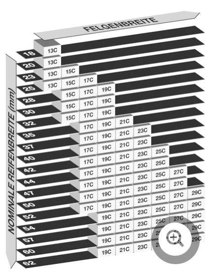

Hmmh, vielleicht hab ich da veraltete oder falsche Info... ???
ich beziehe mich z.B. auf untenstehende Tabelle (von Conti geklaut, scheint ne aktuelle Tabelle zu sein):
und mein Verständnis ist: 19C = 19mm Maulweite.
Diese ETRTO-Tabell ist von annodazumal. Auch Conti arbeitet gerade mit anderen Reifen-und Felgeherstellern an einer Neuauflage. Der GP5000 oder der neue Schwalbe Pro One sind schon nach einer neuen Tabelle gefertigt. Denn vielen wird aufgefallen sein, dass während die alten Reifen auf einer breiten Felge meist eine Nummer größer ausfielen, haben die neuen Reifen auf gleicher Felge Nennmaß.
Währen die ETRTO-Basis früher eine 13C-Felge war, ist jetzt eine 19C-Felge die Referenz.
Gruss, Felix
25er Reifen auf C20 passt sehr gut. Ich fahre auch 24er auf C19, was auch eine sehr gute Kombi ist.
Man bedenke aber das der 25er dann gut 27 mm breit ausfällt. Ein 28er hat dann schon 30 mm. Also eher nict zu breit die Reifen wählen.
