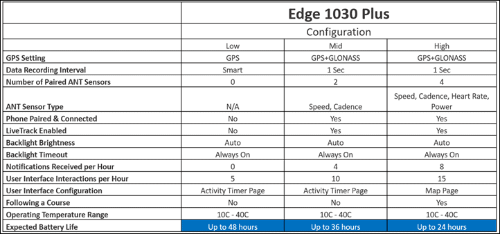

Bin im Moment mit dem neuen Garmin Edge 1030 Plus unterwegs. Bislang mehrere Touren, Fahrtzeit ca. 10 Stunden, eingeschaltet war es rund 18 Stunden. Mal mit mal ohne Navi, immer 2 Sensoren und Smartphone connectet. Energiesparmodus aktiv. Gefahren ca. 192km (hab halt auch viel rumgestanden - geocachen etc. nicht nur reines Fahren im Rennmodus/Tourenmodus).
Akku steht bei 68% jetzt. Bisschen rumgespielt und eingestellt anfangs kommt noch obendrauf. Kann mir gut vorstellen es be meiner Nutzungsweise frühestens nach 36 Stunden reiner Fahrtzeit laden zu müssen! Wurde ja auch schon getestet, ohne Sensoren mit alles aus kann es wohl sogar bis 48 Stunden! Bei meiner Nutzungsweise sollten 36 realistisch sein, wer immer überall erreichbar sein will kann halt mit so ca. 24 stunden Laufzeit=Fahrzeit rechnen.
Wenn das so bleibt oder ggf. noch etwas besser wird weil geladen hab ich ihn nur einmal am Anfang bisher - dann könnte ich mir gut vorstellen dass damit ohne Nachladen locker 500km drin sind, mit Energiesparen ohne gekoppeltes Smartphone usw. kannste damit dann wohl nen 600er fahren bevor es schlapp macht.

Zu gut denke ich, vielleicht mit dunklem Bildschirm in der Nacht und maximalem Featureverzicht bei günstigen Temperaturen erreichbar, aber wenn du wirklich mit der Erwartung an den 1030+ herangehst wirst du sicherlich enttäuscht werden. Allein schon weil man bei so vielen Stunden ja auch einige mit Nacht dabei hat und der Verzicht auf Navigation auch eher ein Ding ö kürzerer Touren ist. Ich jedenfalls würde wenn es wirklich echte >24h sein müssten lieber noch das Geld für den Garminakku in die Hand nehmen und dafür volle Kirmes fahren.
Aber die Grundtendenz unterschreibe ich trotzdem, der 1030+ ist in Sachen Akkulaufzeit der Hammer. Man könnte fast Interesse an einer schlanken Variante mit kleinerem Akku bekommen.

Der Trick ist halt Energiesparmodus aktiv.
Für meinen Geschmack sogar zu hell, leider ist mir die Anpassung der Automatik am Plus noch nicht gelungen (am 1000er hatte ich die Automatik auf ein absolutes Minimum geregelt, das war nachts herrlich eigenblendfrei)Mit automatischer Helligkeit passt er es halt ans Umgebungslicht an. Er macht es in dem Modus aber nicht blendend hell, sprich spart weiteren Akku.
