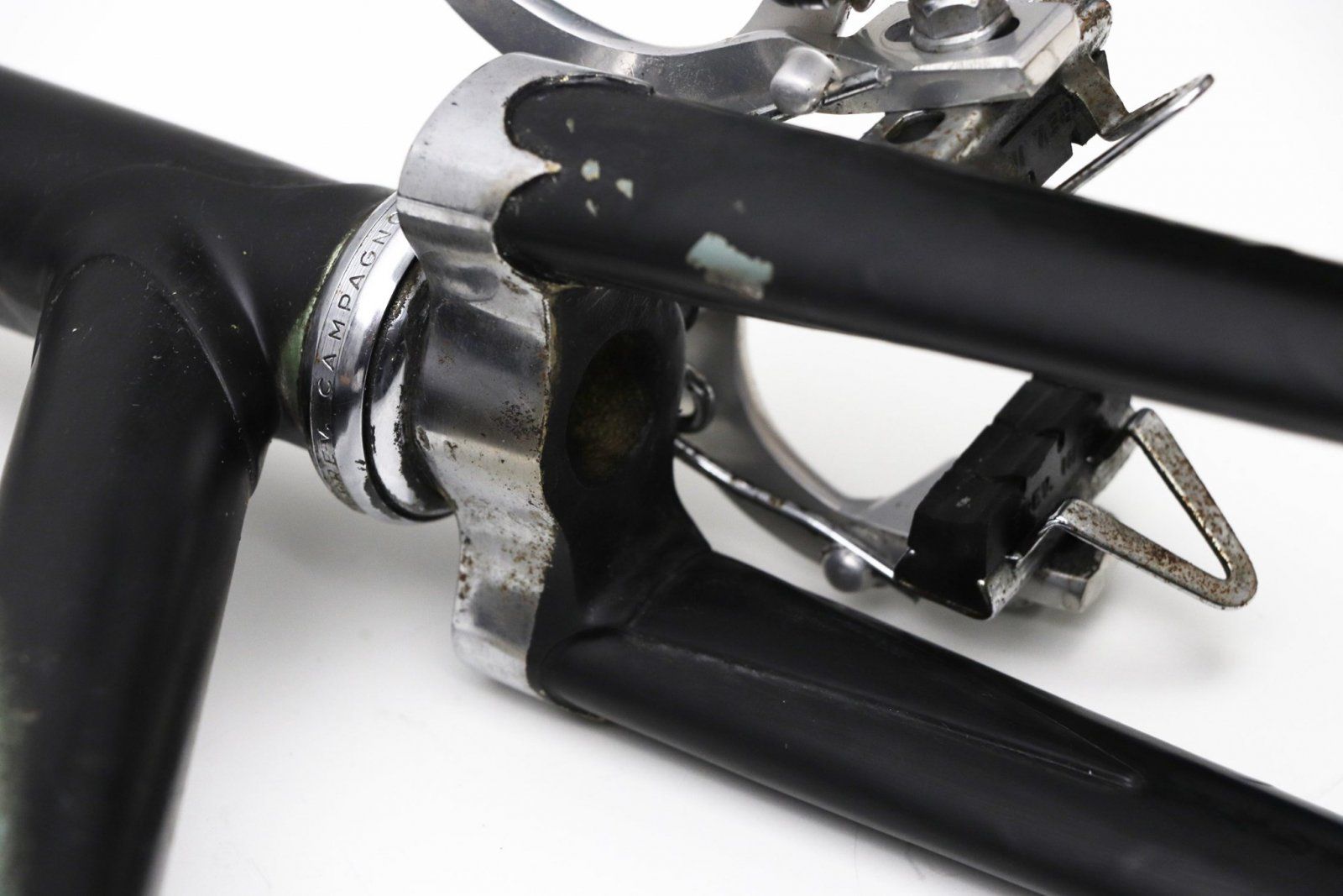

Durch dieses Bild und auch durch ein weiteres Exemplar ging ich von einem Teamrad von Faema aus, da sich auch weiße Lackreste unter dem schwarzen Schmodder verstecken. Gebremst wurde ich bei Ankunft und dem herangehen mit Aceton. Hier entdeckte ich zwei kleine Löcher am Steuerkopf, die auf ein spätes Masi Special hinweisen. Etwas betrübt schrieb ich nach mehrmaligem Überlegen Alberto Masi an (danke an @Radnatic und @pplan), um etwas mehr zu erfahren. Große Antworten erhielt ich nicht, kann ich aber auch gut verstehen. Möchte nicht wissen, wieviele Leute ihn tagtäglich nerven.
Einen wichtigen Punkt gab er dann aber doch weiter, er beziffert den Rahmen auf 1967/68 - also direkt auf die erste Generation Nuovo Record. Auf dem Rahmen habe ich bisher keine Ziffern entdecken können, doch sind auf der Gabel die Kürzel F60 zu erkennen. Ich kenne mich nicht so sehr mit Masi aus, aber auf Bob Hoveys Masi-Archivliste mit über mehr als 100 Masis kommt kein einziges F mit Zahlenkombination (Rahmenhöhe) vor. Ich vermute, dass das F für die Rahmen mit der speziellen Bremsbefestigung steht oder doch einem Team?

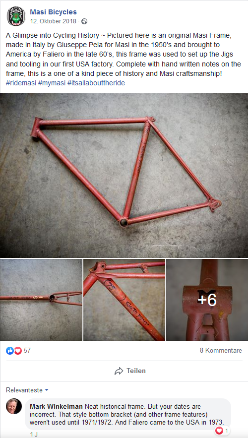

Keine Ahnung was es hiermit auf sich hat, man beachte den Kommentar...
https://www.facebook.com/masibicycl...ginal-masi-frame-made-in-i/10156425581422819/

Dieses wurde auf dem Teilemarkt der erioca 2018 gesichtet und im Thread Eroica 2018 gepostet. Ich hielte es damals für eine Fälschung!
Die Muffen mit den seitlichen Fenster sind typisch Pela und ähneln den späteren haden Muffen. Die Sattelstrebenanlegung soll auch typisch Pela sein. Einen großen Unterschied zu Faliero bei der Sattelstrebenanlegung sehe ich allerdings nicht...
War leider zu teuer (3,5) ich habe lange mit mir gerungen.

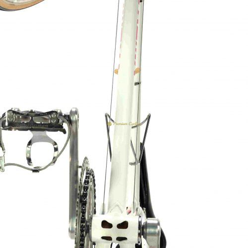

Ist neu lackiert oder...? Auf der Seite steht nix...
https://premium-cycling.com/product/faema-by-giuseppe-pela-campagnolo-nuovo-record-555cm-1970/
