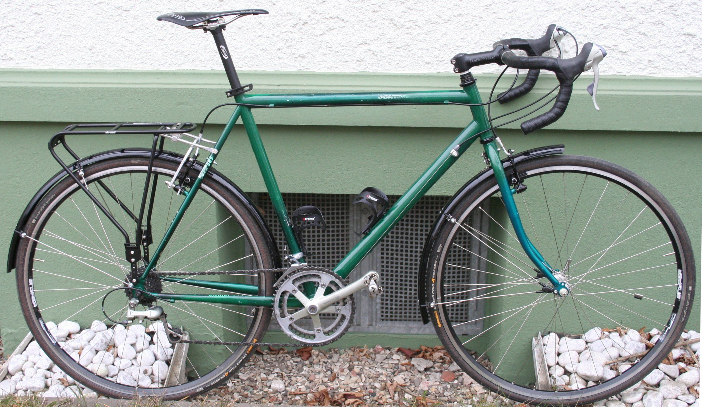

Warum denn gleich teure Großteile tauschen? Vor allem, wenn es ein Alltagsrad werden soll. Weil "man das so macht?"
ICH würde bei dem Einsatzzweck ("Pendeln") bestenfalls in eine Lichtanlage mit Nabendynamo (OK, da ist dann ein neues VR drin) und Schutzbleche investieren. Eventuell auch einen Gepäckträger.

Schutzbleche und Gepäckträger kommen direkt vom Händler dran!
