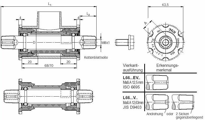

Dann war es wohl das gleiche. Es war am Crossrad verbaut. Für einen 5er kannst du es haben. Musst dir bloß neue Lager drauf tun. (111 mm)
111mm ist doch viel zu kurz! In ISO brauche ich mindestens 116 o 117, damit genug PLatz an der Strebe ist. Jetzt passen gerade mal zwei übereinanderliegende 50er Scheine dazwischen, beim dritten schamfielt es schon. Da schreibt man und tut man und es wird ein 111er feilgeboten.

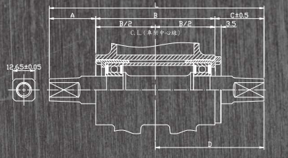

Was, wenn der Innenvierkant neuer Iso Kurbeln bleibt wie früher?neue Iso-Kurbeln etwas weiter auf Jis-Vierkante rutschen & umgekehrt.
Wäre es dann nicht einfach so, daß obige Tretlager, quasi kompatibel miteinander sind.Campa 1995: 12,60/2
Jis: 12,63/2
Iso 2015: 12,73/2
