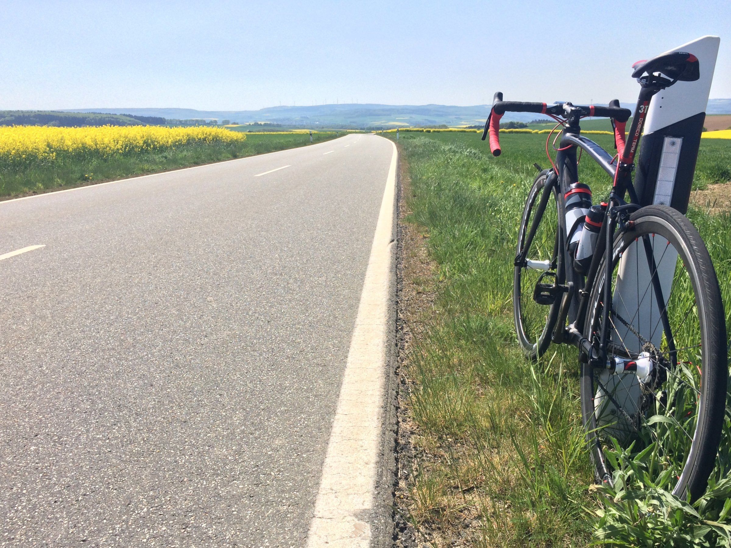

Wäre ich an Deiner Stelle, ich würde die Augen nach einem gebrauchten Specialized Allez E5 von etwa 2014/15 offen halten. Das war für mich das beste Alu-Rad, das ich je hatte:
Verkauft habe ich es vor gut nem Jahr für glatte 1000€ mit 6800er Ultegra und Fulcrum Racing Quattro, was "damals" ziemlich dem üblichen Preis für die Kombi entsprach. Jedenfalls war er nicht so niedrig, dass es sofort nach schalten des Angebotes den Besitzer gewechselt hat.
Ach ja, der Hobel war schon toll...
