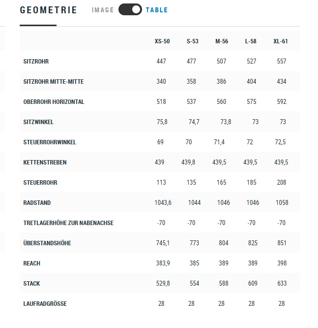

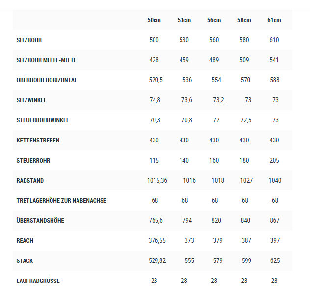

Nach langer Recherche komme ich immer wieder beim Cube Cross Pro raus. Nur welche Rahmengröße nimmt man da? Der Rechner sagt 53cm, ich habe da leider keine Vorstellung...?
Oder wäre das Nuroad die bessere Wahl? Hat jemand einen direkten Vergleich beider Räder bzgl. der Geo?

mit 170 cm bin ich gleich groß wie Junior 1. Am alten Stevens-Crosser bin ich mit Rahmengröße 50 unterwegs gewesen: OR 51 cm (37 cm Reach), Sattelstütze 2 cm Offset und Vorbau 8 cm.
Wenn ich mir die Geo des Cube in 50 und 53 anschaue, dann ist der Reach bei beiden fast gleich. Das 53 kommt aber mit einem 14 cm langen Steuerrohr. Das ist schon recht viel und würde bei mir zu 0 cm Überhöhung führen.

Mal anders gefragt- würdet ihr sagen das Cross Pro in 53cm geht überhaupt nicht? Weil "noch viel zu groß, da fällt er tot runter"?
Mal noch der Vergleich Cube Cross / Nuroad, ich kann die Werte nur leider nicht interpretieren:

Mein langbeiniger Nachwuchs (168/78) fährt auch ein CX mit RH53 im Rennen. Stack 567/ Reach 377. Also kürzer und höher als das Cube.
Nicht ideal mit 40mm Stummelvorbau. Die Sitzhöhe schafft aber wenigstens Sattelüberhöhung.
Besser direkt ein passendes Rad kaufen und nach 1 oder 2 Jahren tauschen oder nach unten weiter reichen. Sofern es Budget und Ambitionen erlauben / erfordern.

@Waldschleicher: ich würde jedenfalls nicht (viel) zu groß (bzw. zu lang) kaufen sonst verliert er den Spaß. Ich würde eher schauen, dass der Reach nicht zu lang und der Stack nicht zu tief ist (wie das eine Cube).
