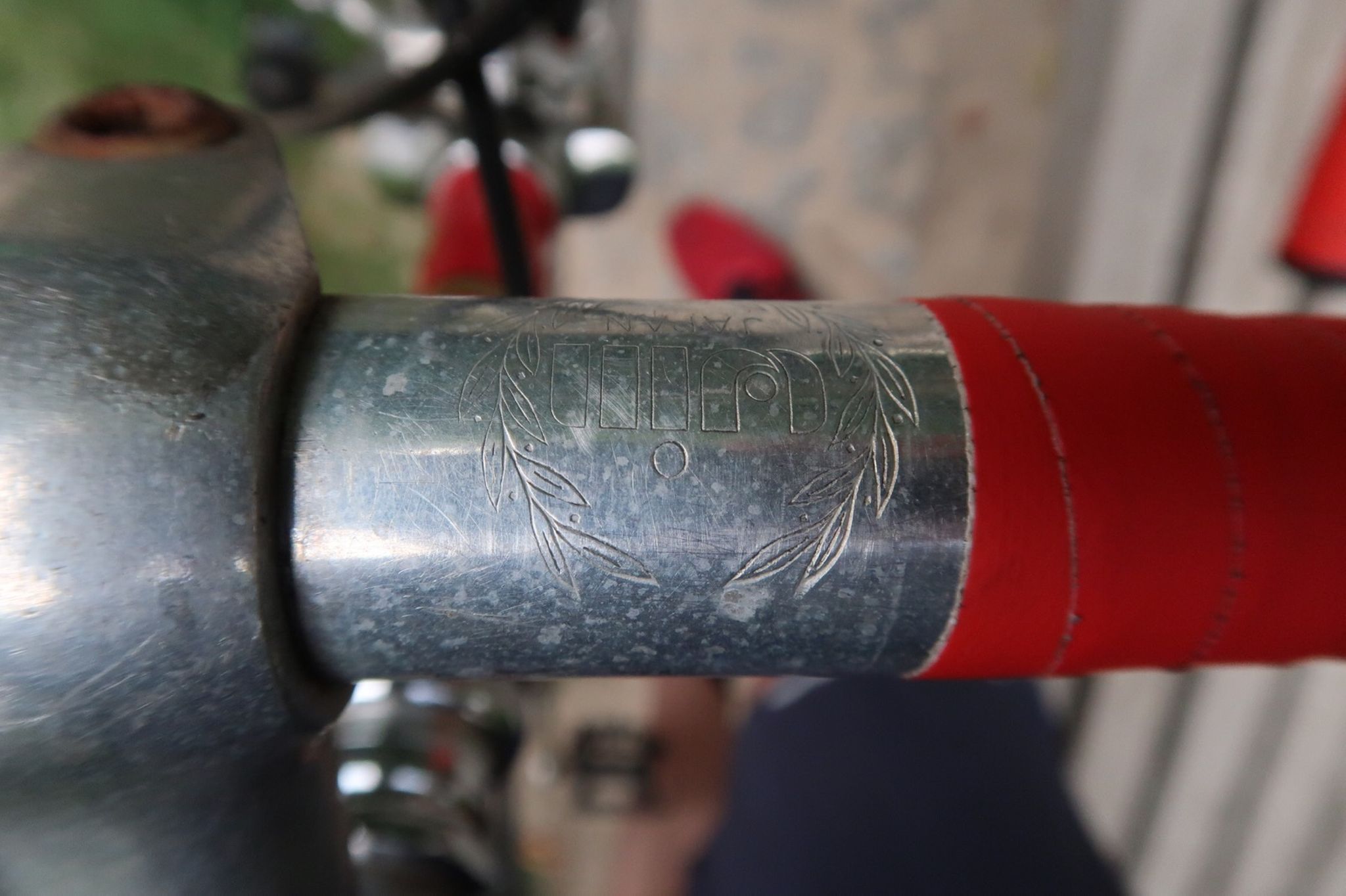

Liebe Gemeinde,
am Wochenende habe ich mir einen kleinen Traum erfüllt und ein Stahlrahmen-Rennrad aus vergangenen Zeiten erworben. Aus welcher vergangenen Zeit genau, weiß ich leider nicht ;)
Das Rad habe ich bei eBay Kleinanzeigen gekauft von jemandem, der es zwar zu schätzen wusste, aber leider auch gebraucht gekauft hat, so dass von ihm keine hilfreichen Informationen zu erlangen waren.
Ich hoffe, es verstößt nicht gegen die Forenregeln, wenn ich hier mal ein paar Fotos poste, um einen ersten Eindruck zu vermitteln. Wenn es dann Interesse gibt, kann ich gerne mehr posten.
Für jeden sachdienlichen Hinweis bin ich sehr dankbar!

Vielen Dank für die Begrüßung!
Die erste konkrete Frage ist wie gesagt ganz direkt: wie heißt mein Fahrrad und von wann ist es?:)

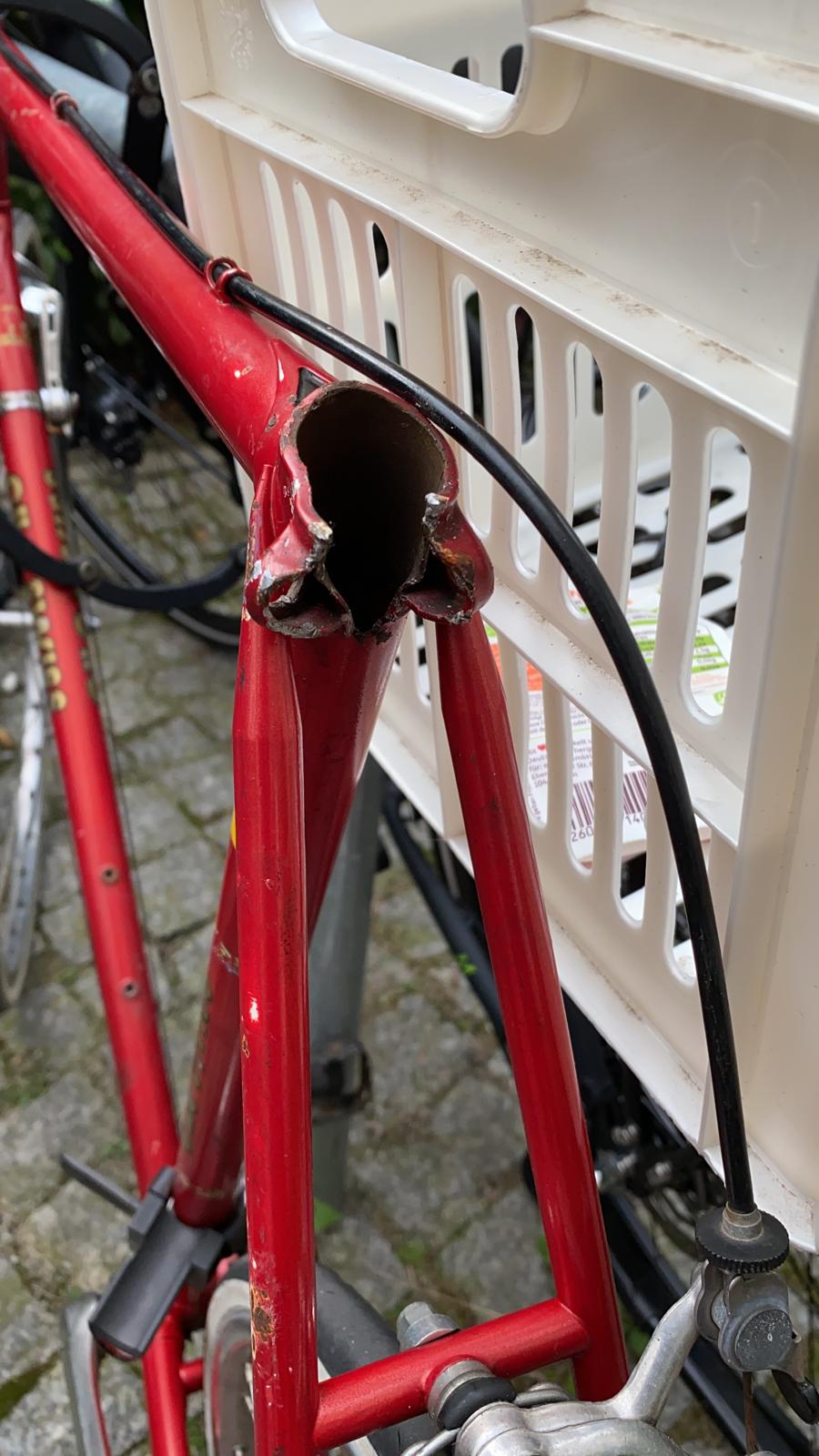

Ob Ihr es glaubt, oder nicht: meine Frau war nach dem Einfüllen nochmal bei einer normalen Werkstätte und hat mich gerade angerufen und "Vollzug" gemeldet :eek:
Sollte man jetzt sicherheitshalber eine neue Sattelstütze reinmachen und vielleicht sogar Carbon-Montagepaste nehmen? o_O
Ich bin so glücklich.
Meine Frau hat sich offensichtlich etwas Platz geschaffen, um das Ammoniak einzufüllen. 😳
Dann war die Stütze aber nicht fest, das sieht man auch am Sattelrohr. Da hätte auch ein Hammerschlag genügt behaupte ich.
Wie kommst du auf Carbon Montagepaste?
Da ist deine Frau aber resolut zu Werke gegangen.
,Alte Stütze sauber machen, wenn angegriffen mit feinerem Scheifpapier wieder "plan" schleifen. Ich würde das jetzt warm/heiß machen - Lack nicht versauhen, also Heißluftfön oder ähnliches, alte Stütze wieder rein und vorsichtig zurückbiegen bzw. mit kleinen Hammerschlägen in Form bringen. Nicht direkt auf den Lack schlagen sondern was dazwischen
Ich behaupte mal, sie war definitiv nachweislich fest genug für viele starke Männer und mich.
Carbon-Montagepaste wurde neulich irgendwo auch für Stahl und Alu empfohlen, weil sie länger „hält“ als Fett. Falsch?
ist denn diese ramponierte Stütze so „wertvoll“, dass man keine neue/NOS/gebrauchte holen sollte, sondern lieber das Original? Die hat schon ganz schön gelitten durch die Schläge ...
