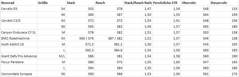

Mit Hilfe des Geometrie-Ratgebers habe ich mir im Vorfeld viele (vielleicht schon zu viele) Gedanken gemacht, um nicht auf dutzenden Rädern zu sitzen: ich habe bei 178 cm Körperlänge recht lange Beine (Innenbeinlänge 87cm) und lange Arme (67 cm gemäß competitive cyclist). Bin entsprechend Langbeiner, durch die relativ langen Arme (?) gleiche ich das aber wohl einigermaßen aus. Ich habe dennoch vorwiegend Ausschau gehalten nach Rennrädern mit einer Stack-to-Reach-Ratio von >1,5.
Sonstige Kriterien im Hinblick auf die Ausstattung waren vornehmlich Carbon-Rahmen, Scheibenbremsen und Ultegra-Gruppe.
Auf der Suche habe ich mich in die R- und C-Serie von Cervélo verguckt. Favoriten wären dabei das R3 (Stack 580, Reach 387) bzw. das C3 (Stack 595, Reach 382), die ich als Vorjahresmodelle gerade verhältnismäßig günstig erwerben könnte. Ich habe die dazu quasi baugleichen Modelle R2 (schwarz) bzw. C5 (schwarz/silber) ein wenig Probe fahren können und habe mich auf beiden wohl gefühlt. Das R2 wirkte durch die sportlichere Position und die schmaleren Reifen agiler, auf dem C5 saß ich komfortabler, würde aber wohl einige Spacer entfernen, um eine sportlichere Position wie auf dem R einnehmen zu können.

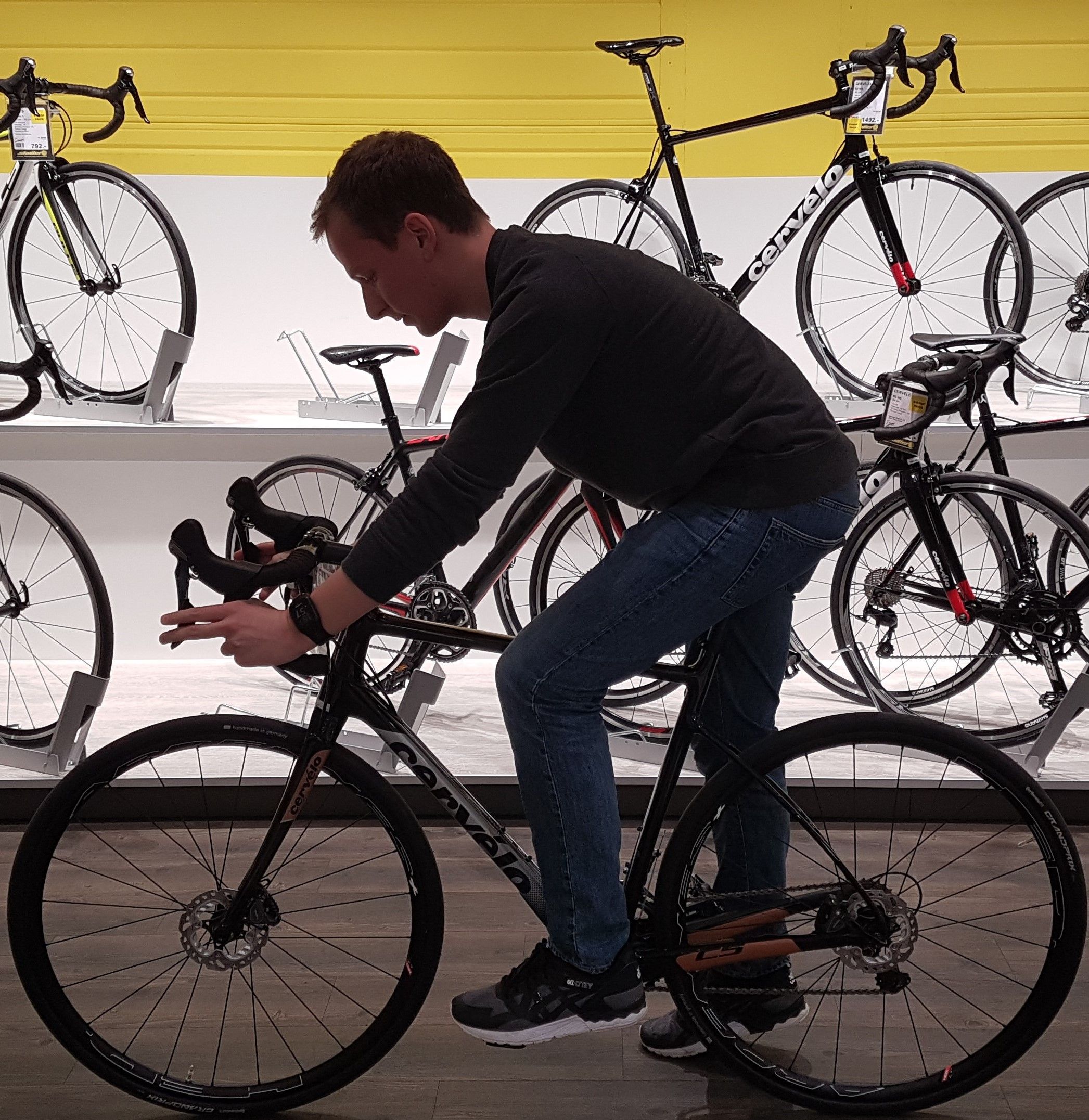

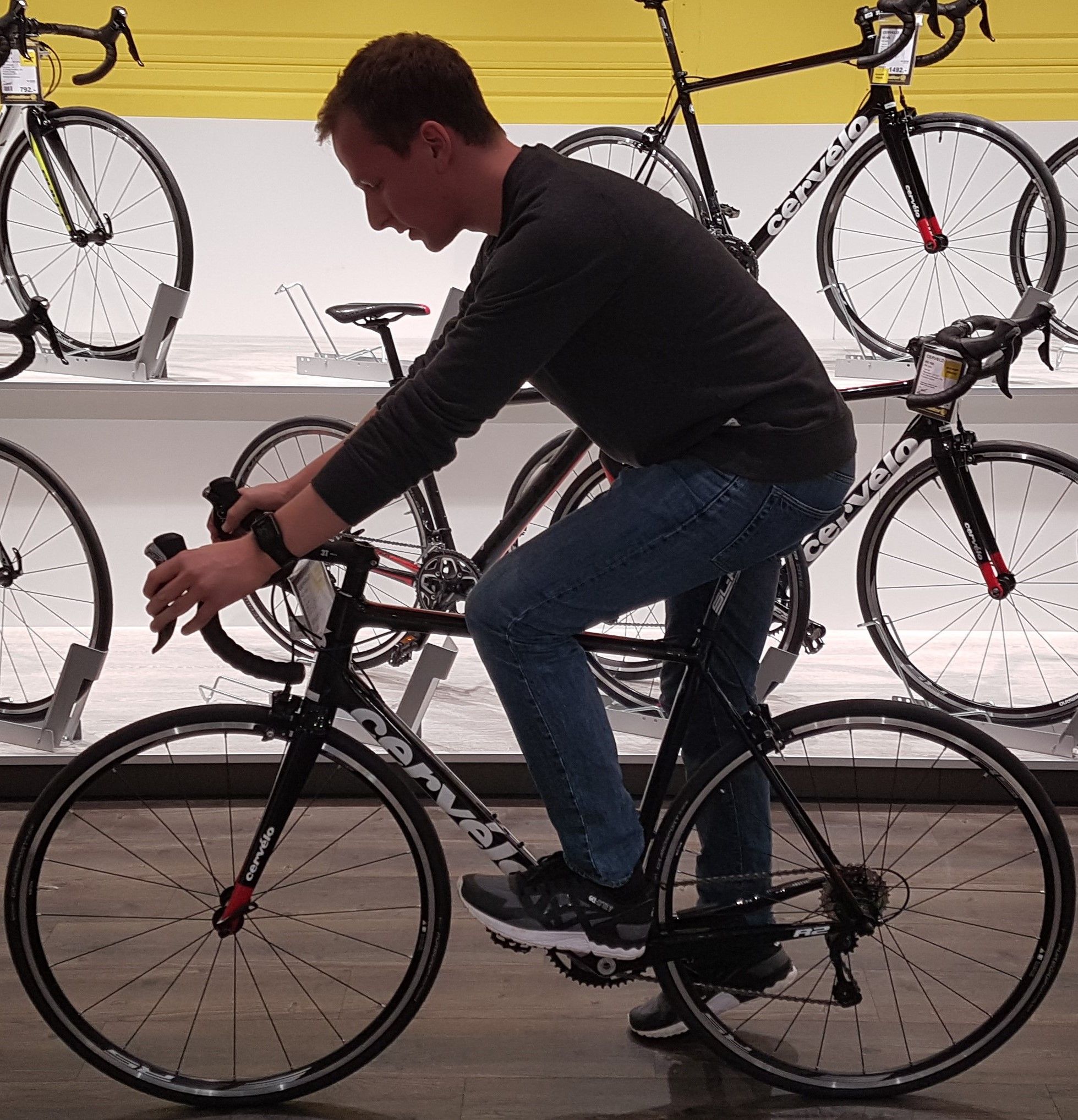

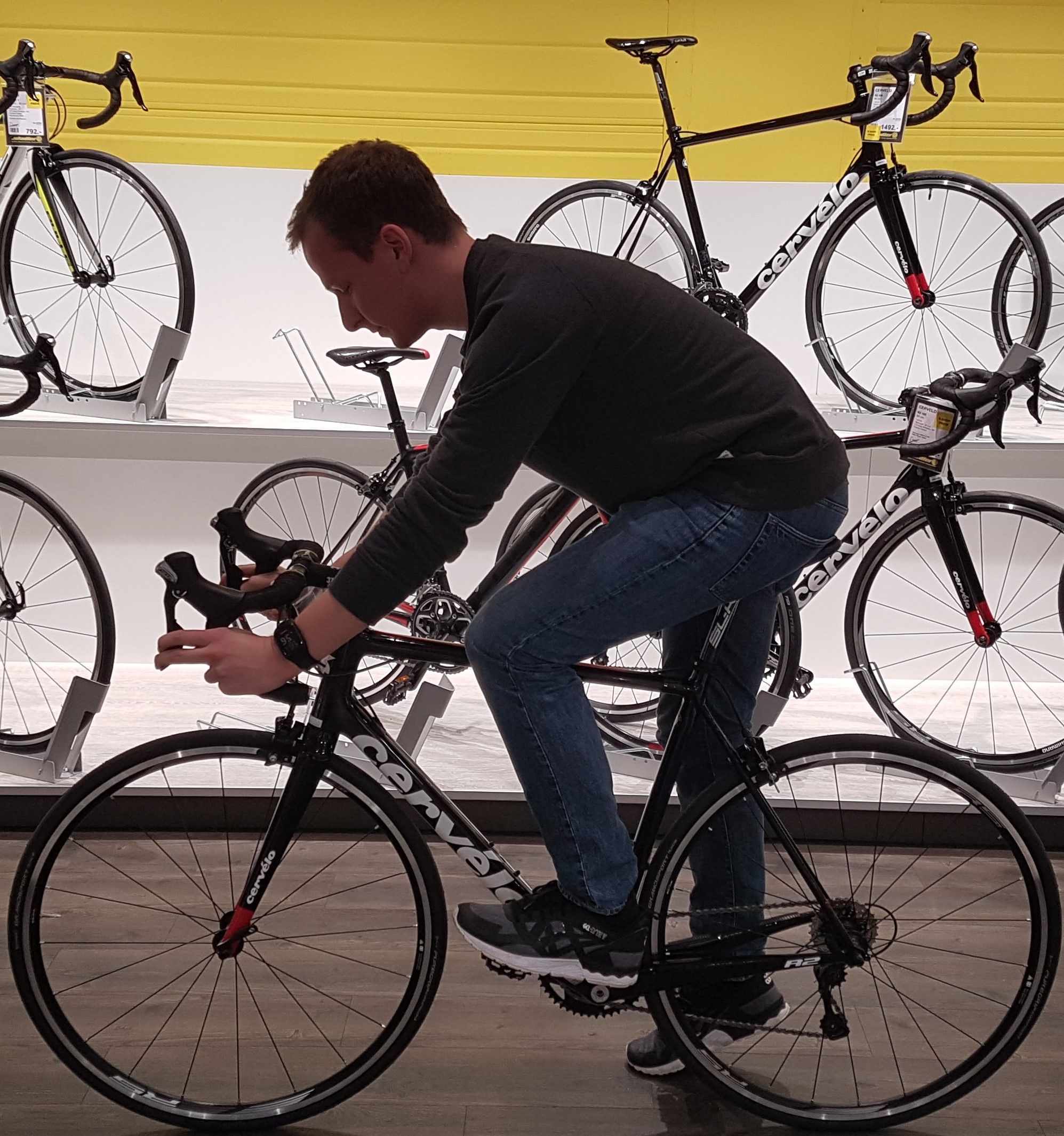

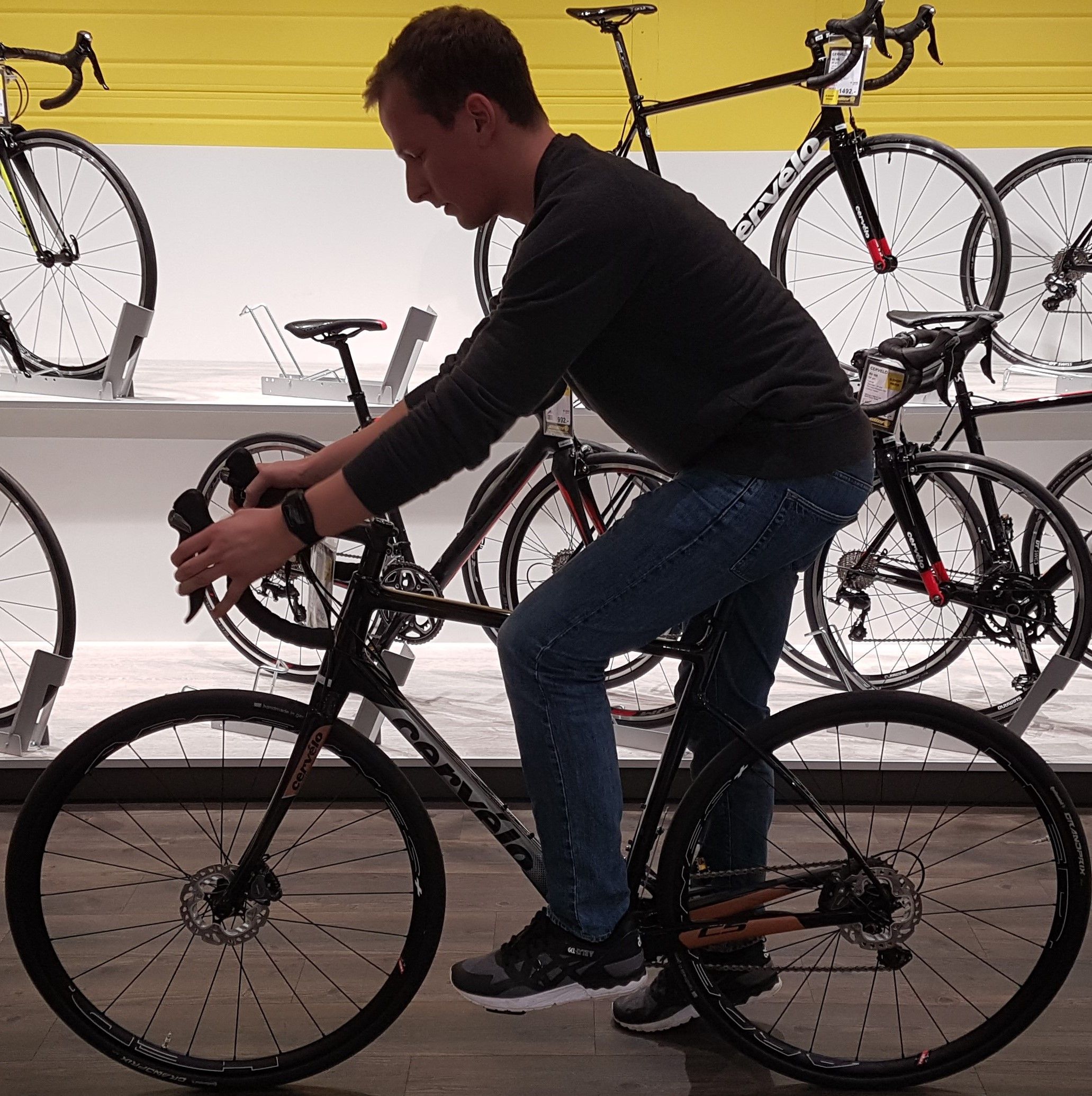

Zum Vergleich der Sitzposition habe ich mal Fotos von der Seite angehängt und wäre hier um den einen oder anderen Tipp dankbar, was ihr meint, welches besser passt, ob die Rahmengröße (56) passt? Mir fällt dabei aber auf, dass die Sattelhöhe vom C5 eventuell noch einen cm höher hätte sein dürfen, wodurch ich noch etwas mehr Überhöhung hätte.
R2:
C5:
Geometriedaten C3
Geometriedaten R3

Die Bilder sind nicht sehr aussagekräftig. Um das wirklich beurteilen zu können müsstest Du dich mit beiden Füssen aufs Rad setzen, am besten dabei das Rad in ne Rolle einspannen und dann Fotos von Oberlenker-Brems - und - Unterlenkergriff machen. Dabei dann von der rechten Seite fotographieren und den Fuss paralel zum Unterrohr. Beim Unterlenkergriff die Arme leicht anwinkeln damit man sehen kann wiederAbstand Ellenbogen - Knie ist. Ganz genau kann man das nur auf nem Video sehen.
Wenn ich das nach den Fotos beurteilen soll würde ich sagen das Du etwas zu gedrungen sitzt., also ein längeres Oberrohr brauchst.

Meiner Meinung nach sitzt Du auf beiden Rädern etwas zu kurz, also gedrungen. Das R passt dabei aber besser als das C. Spacer entfernen könnte was bringen. Warscheinlich müsste aber auch ein längerer Vorbau montiert werden.
Edit. Hab mir jetzt erst die Geometrie der Räder angesehen. Jetzt ist mir auch klar warum Du auf dem C so aufrecht und kurz sitzt. Der Reach ist kurz und das Steuerrohr sehr lang. Das ist dann wohl das was man Endurace nennt, also eher ein Tourenrad als ein Rennrad.
Da musst Du letztlich wissen was Du möchtest. Möchtest Du sportlich gestreckt sitzen oder eher gemäßigt, wie auf nem Tourenrad? Aus dem C wirst Du nie ein Rennrad machen! Das wird auch nie so agil sein wie ein Rennrad.

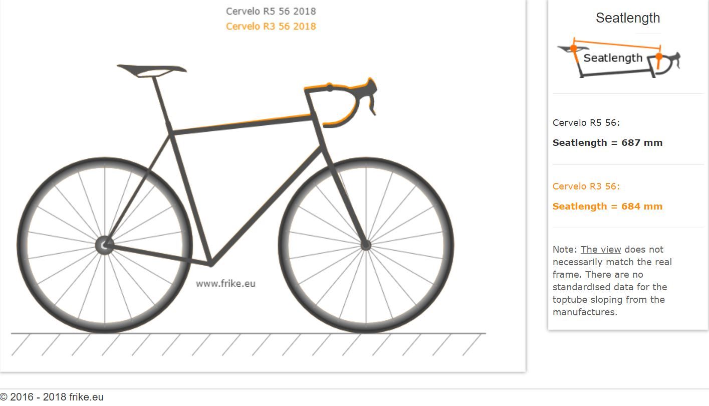

Ich war heute nochmal unterwegs, um das R5 zu testen. Leider konnte ich es nur als 54er Rahmen versuchen. Im Vergleich zum R3 in 56 war es mir zu klein. Die Verkäufer vor Ort haben mir mit Blick auf eine sportliche Fahrweise empfohlen, das R5 in 54 zu nehmen und einen längeren Vorbau zu nutzen, anstelle auf den größeren Rahmen zu gehen - die Geometrie würde dann beim 56er zu komfortabel. Beim R3 hingegen empfahl man mir die Größe 56.
Beim Übereinanderlegen der Geometrien von R3 und R5 mit Online-Tools wie frike.eu kann ich dieser Empfehlung allerdings nicht ganz folgen. Was meint ihr? Auch wenn die Rahmen nicht mehr baugleich sind, sind die Unterschiede m. M. n. minimal:
R3 (56): Stack 580, Reach 387, Oberrohr 564
R5 (56): Stack 572, Reach 389, Oberrohr 564
Hat jemand von Euch die neuen Modelle von R5 und R3 mal gegeneinander getestet?
