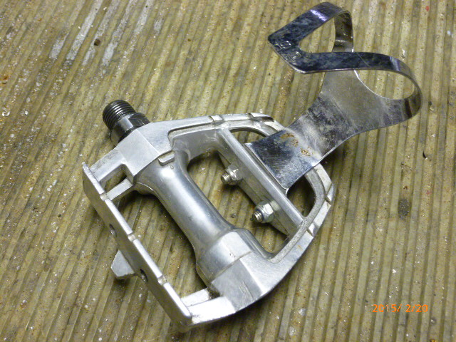

Auch eine Alternative. Wie heißen die Haken dazu?Und dann wäre da noch das PD-T100 von Shimano , das bei Tourenfahrern 1. Wahl ist.
Man kann mit einem dazugehörigen Kunststoffeinsatz die Pedalfläche verschliessen , falls man mit Badelatschen fahren möchte

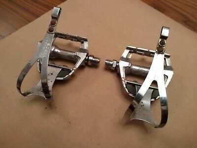

Das sind ganz gewöhnliche standard Pedalhaken die sonst an die klassischen Pedale von Campa/MKS/Gipiemme etc, passen , schau dir mal das Bild genau an .Auch eine Alternative. Wie heißen die Haken dazu?

Das sind ganz gewöhnliche standard Pedalhaken die sonst an die klassischen Pedale von Capa/MKS/Gipiemme etc, passen , schau dir mal das Bild genau an .Anhang anzeigen 672445
Ich habe keine PD-T100 mehr hier , aber die sind schon ganz schön breit (Tourenpedale halt , da werden ja auch mal SneakerHast du zufällig die Pedale griffbereit bzw. weißt du, wie breit die Pedale von der Kurbel bis zur äußeren Kante sind?
Was sind das eigentlich für Pedalhaken?
Würden diese Pedalhaken passen?
https://www.bike-components.de/de/Zefal/Pedalhaken-Christophe-Metall-p41621/
Danke für deine Infos.Ich habe keine PD-T100 mehr hier , aber die sind schon ganz schön breit (Tourenpedale halt , da werden ja auch mal Sneaker
gefahren )

Aber ja : dieser Typ Pedalhaken passt egal von welchem Hersteller (Zefal/Christophe etc.)
Die längsten Pedalhaken dieser Bauform gibts es von MKS ( bei Pedalroom z.B. ) die sind noch so 2cm länger als die L/XL
von Zefal , falls du mehr als Gr. 45 hast ( Waldbrandaustreter) nehme die , benutze ich auch .

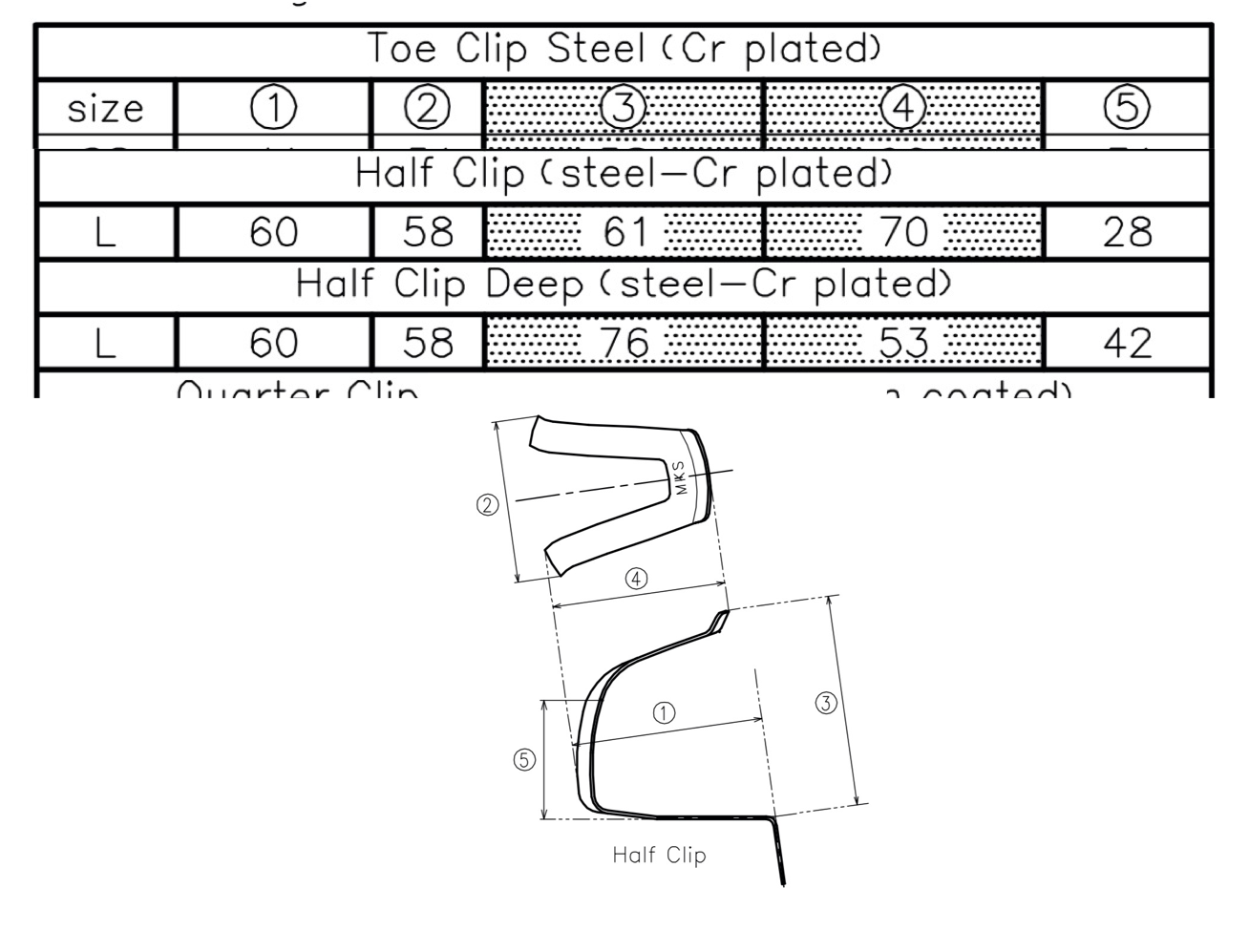

Gleich noch eine Frage:
Hast du Erfahrungen mit diesen "halben" Pedalenhaken?
https://studiobrisant.com/mks-half-clips-pedalhaken-stahl-rennrad-singlespeed
Also Größe "L" wäre vermutlich zu kurz?Die sind besser als keine , erleichtern da ganze ,wenn man Pedale fährt die nur einseitg nutzbar sind , da geht das umdrehen der 2.Seite halt besser .
Aber die sind in ganz lang kaum zu bekommen , die meist angebotenen sind für uns "Flossenschwimmer" einfach zu kurz .

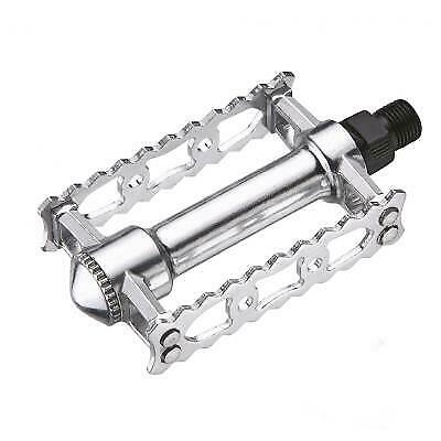

Ansonsten bevorzuge ich die KKT Pro Vic, die sind breiter als viele andere Pedale. Hier mal ein Vergleich:
Von links nach rechts: Shimano, Lyotard, Gipiemme, Kyokuto Pro Vic, jeweils mit einem "Kindersarg" der Größe 47

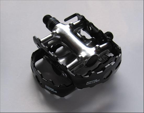

Danke für die Maße. Ich konnte nun die Shimano PD-T100 zu einem günstigen Kurs erstehen. Sollten die immer noch zu schmal sein, werde ich auf die KKT Pro Vic zurückkommen. Die Shimano landen dann im Biete-Bereich.Voilà:
Die PD-T100 sind an der breitesten Stelle 8,5 cm breit, am hinteren Steg noch 7,3 cm. Zum Vergleich: Die KKT Pro Vic messen an der breitesten Stelle 9,5cm. Für Breite Füße kommen auch modifizierte älter MTB-"Bärentatzen" infrage. Wenn man denen die Zacken absägt, sehen die fast wie Rennpedale aus.

Hast du eine Bezugsquelle dafür?Auch noch eine alternative sind diese hier :
Victory Components Typ 365 , Maß geb ich heute Nachmittag noch durch (sind aber breiter als übliche Rennpedale), Preis etwa 20.- , gibt es noch neu .
Sieht nicht so nach MTB sondern mehr nach Bahnpedal aus , gute einstellbare Konuslager .

Die gibt es übrigens ins "normal" und in "deep" ... Ich benutze und finde die gut ...Hast du Erfahrungen mit diesen "halben" Pedalenhaken?
