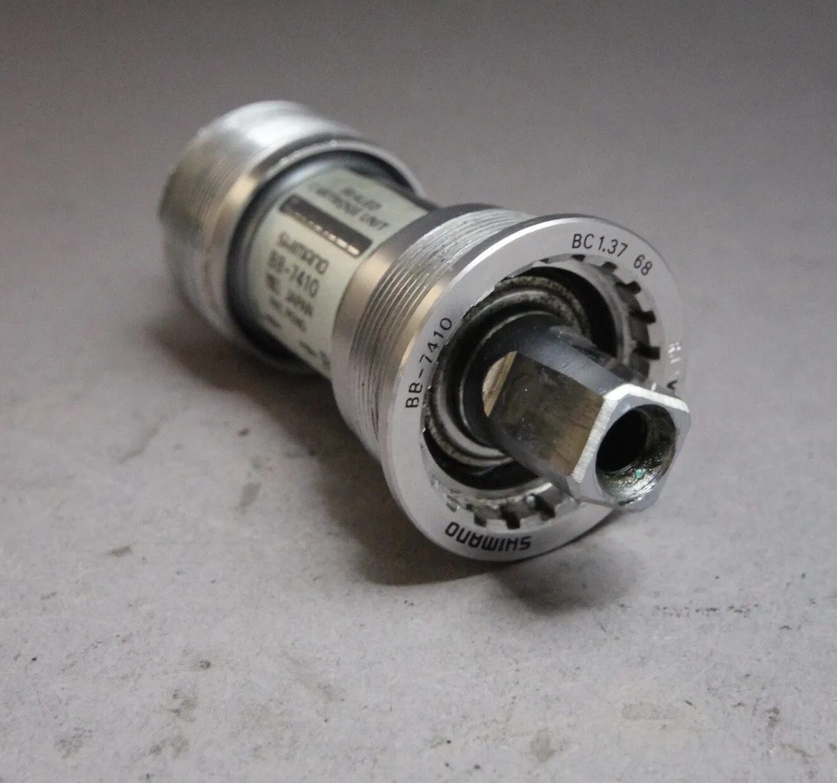

Die rechte Lagerschale ist doch bei dem Lager eine Einheit mit der Patrone, die linke ist lose oder?das ist unschön und nicht spektakulär genug.
welle nach links ausbauen und dann die lagerschale zersägen, blatt dafür durchs tretlager führen.
Es gibt auch ein Abzieher-Werkzeug welches sich an die Lagerwelle festschraubt um ein abrutschen (und beschädigen des Vielzahn-Eingriffs) zu vermeiden. Wurde das Werkzeug vorwendet oder ein normaler Abzieher mit dem man abgerutscht ist?Danke, jedoch hat die festsitzende Lagerschale folgende Aufnahme
Besser gesagt, sie "hatte" diese Vielzahn-Aufname. Die Zähne haben nachgegeben. Die Lagerschale verblieb im Rahmen...

wenn links rausgeschraubt ist, kann man die welle nach links rauskloppen.Die rechte Lagerschale ist doch bei dem Lager eine Einheit mit der Patrone, die linke ist lose oder?
das werkzeug hab ich, dann könnte er, wenn nicht alles vergnaddelt ist, das rad mitbringen und wir können es versuchen.Es gibt auch ein Abzieher-Werkzeug welches sich an die Lagerwelle festschraubt um ein abrutschen (und beschädigen des Vielzahn-Eingriffs) zu vermeiden. Wurde das Werkzeug vorwendet oder ein normaler Abzieher mit dem man abgerutscht ist?
Dann die zersägte Lagerschale durch baugleiche Exemplare aus dem MTB Bereich ersetzen.das ist unschön und nicht spektakulär genug.
