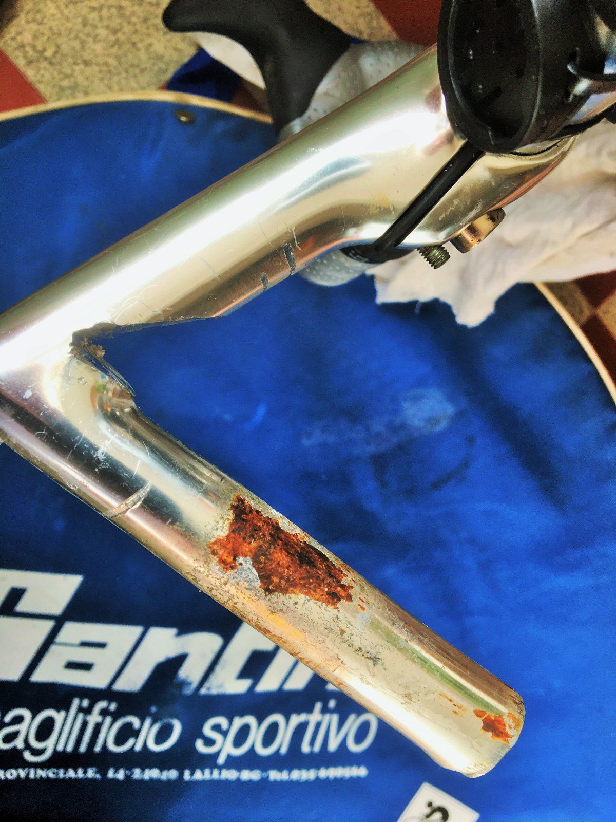

so , und jetzt noch mal das ganze Vorbau Elend in zwei Bildern .
Vorweg noch die Info an alle ( zu denen auch ich bisher gehörte ) , die Methode
viel Caramba oder Coca Cola von unten fluten , dann viele Wochen einziehen lassen , dann leichte-mittlere-schwere Hammerschläge in schneller Folge , danach mit Hartholz und Hebelkrräften , usw usw
bevorzugen .
Glaubt mir , hab ich alles gemacht . Null Chance , Null Lösung .
Der Vorbau war über 30 Jahre drin im Gabelschaft und es hatte sich quasi innen eine "organische feuchtbiotopische" Verbindung zwischen Stahl und Alu gebildet .
So sah es aus innen zwischen Vorbauschaft und Gabelrohr . Ringsrum brauner Korrosionsfraß .
Der rausgesägte Keil im Vorbau-Winkel war notwendig , weil die beiden stählernen Greifkrallen des Abzieher-Werkzeuges mind. 35mm freie Länge brauchen , um einzuklemmen zwischen Steuersatz und Vorbau-Winkel .
Mein Vorbau schaute jedoch nur 28mm raus oberhalb der 32mm Kontermutter des Steuersatzes . Also Notschlachtung mit der Metallsäge unumgänglich .
Anschließend wurde über eine Gewindespindel brutale Zugkraft auf die Greifkrallen ausgeübt , bis endlich der Vorbau mit einem Knall sich löste .

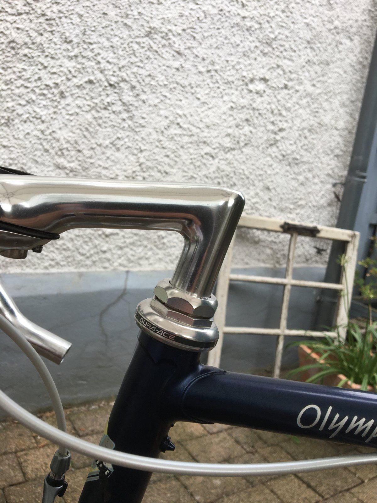

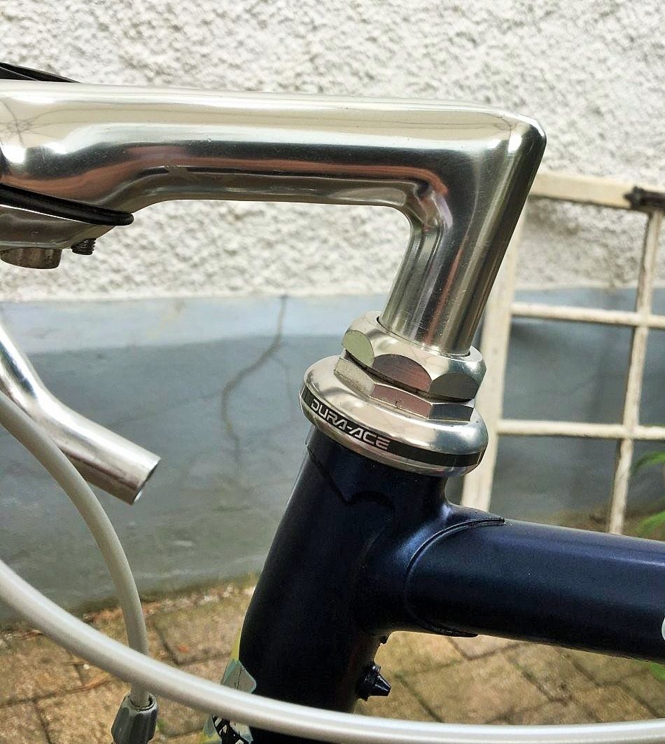

Und so unschuldig und fast neu sah der Vorbau meines Rades aus , bevor ich entdeckte , dass er in Ewigkeit fest korrodiert war.
Die 32mm Kontermutter des Dura Ace Steuersatzes hat bei der Prozedur nur zwei ganz kleine Macken bekommen . Sie lebt noch .

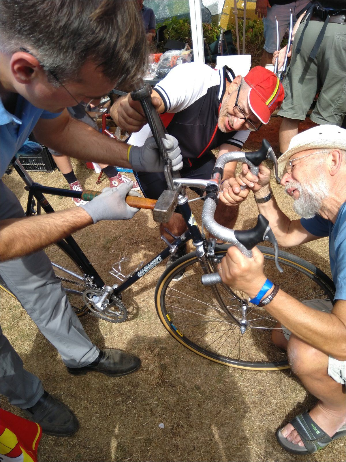

Mein Stand war direkt daneben und ich konnte mir somit das Spiel aus nächster Nähe ansehen.
Anfänglich sah das Vorhaben alles andere als professionell aus.
Mit einer Metallsäge wurde der Vorbau von unten schief abgesägt um danach mit einem klumpigen Fäustel mit beherzten Schlägen die Klauen in den Vorbaustummel zu kloppen.
Also nicht ganz das typische Rennradwerkzeug, welches man so kennt.
Dann kam der beschrieben Knall. Wundert mich nicht.
Eher, dass dadurch nicht auch noch die Gabel durchs Steuerlager gezerrt wurde.
Mit dem Werkzeug kann man wahrscheinlich auch Geschützrohre aus Panzern reissen.
Erwähnenswert wäre noch, dass ich extra vorab aus einem alten Fahrradschlauch kreisrunde Scheiben rausgestanzt habe um diese als schonende Unterlage unter der unteren Kralle des Vorbauabziehers bzw. auf der Kontermutter des Steuersatzes zu verwenden,....das hat sicherlich dazu beigetragen, dass der Konterring des Steuersatzes nicht viel abbekommen hat,....
Es zeigt sich mal wieder, diesem Werkzeug ist kein Vorbau gewachsen. Unzählige Rahmen wurden so bestimmt schon gerettet.
Unfassbar coole Showeinlage.
Es bildete sich eine Menschentraube, wie sonst nur bei guten Straßenmusikern
Super Werkzeug!
