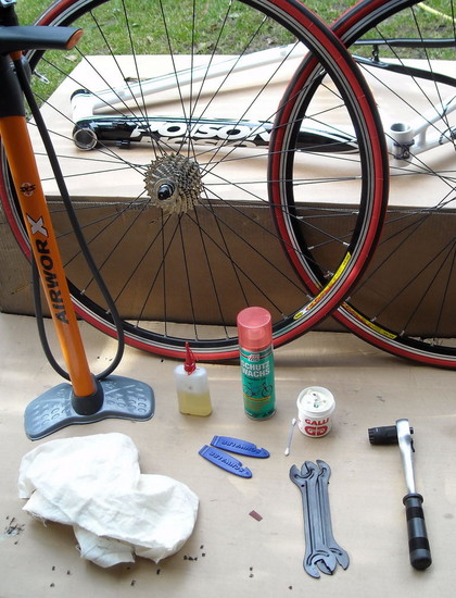

An Material und Werkzeug brauche ich
- Öl
- Lagerfett
- Sprühwachs
- ggf. Talkum oder Babypuder
- Luftpumpe
- 2 Reifenheber
- 2 Konusschlüssel
- Schmirgelpapier oder Schleifleinen, 100er Körnung oder feiner
- Knarre mit Zahnkranz-Nuss
und natürlich:
- Laufräder
- Felgenband
- Schläuche
- Mäntel
- Ritzelpaket
- Schnellspanner
Zunächst ein wenig Materialkunde: Obwohl ich bisher mit meinen Shimano-Systemlaufrädern ganz gut klargekommen bin, habe ich mich für das neue Fahrrad für einen klassisch gespeichten Laufradsatz entschieden. Nachdem mir mal eine von 20 Hinterradspeichen am System-LRS gerissen ist, und ich daraufhin ohne weiterfahren zu können doof in der Pampa stand, war dieser Entschluss schnell gefasst. Die Leute bei Poison haben mich darin bestärkt, nicht zuletzt wegen meines Gewichts von momentan knapp 100 Kilo :eek: in Verbindung mit meinen Ambitionen beim Ortsschildsprint.
Die Naben sind aus Shimanos 105er Gruppe. Stabile, millionenfach bewährte Teile mit wartungsfreundlichen Konuslagern. Die Speichen kommen von DT Swiss und heißen Competition. Sie sind oben und unten 2 mm stark, in der Mitte auf 1,8 mm konifiziert und in diesem Fall dreifach gekreuzt montiert:

Es geht das Gerücht, dass Shimano die Konuslager ab Werk gerne mal zulasten der Leichtgängigkeit etwas zu fest einstellt. Das lässt sich leicht korrigieren, indem man die Muttern auf den Achsstummeln etwas löst. Dies sind die schmalen schwarzen Scheiben, die wiederum mit den äußeren, silbernen Muttern gekontert sind.
Diese werden mit zwei Konusschlüsseln etwas gelöst, bevor ich das gleiche mit den inneren Muttern tue. Jetzt lässt sich die Achse im Lager hin- und herbewegen, das heißt: Es war zuviel des Guten! Also die schwarzen Schrauben wieder festgezogen, bis die Achse so eben kein Spiel mehr hat und wieder mit den äußeren Muttern kontern. Später, wenn das Rad eingebaut ist, sollte man mal am Rahmen wackeln, um das Lagerspiel nochmals zu prüfen: Da darf sich seitwärts nichts bewegen!
Dann wische ich mit einem Lappen die Felgenbetten aus und untersuche die Felgenflanken, wo sie später Kontakt mit dem Reifen haben werden. Eventuelle Grate oder Splitter könnten Schlauch und/oder Mantel beschädigen. Tatsächlich findet der Testdaumen am Felgenstoß eine kleine, scharfe Kante, die ich mit einem Stückchen Schmirgelpapier riefenlos glattschleife. Danach nochmal wischen und nochmal fühlen.
Gegen Feuchtigkeit und Schmutz hilft noch eine Behandlung mit Sprühwachs, speziell an den zerklüfteten, korrosionsanfälligen Stellen, wo die Speichen mt der Nabe bzw. der Felge zusammentreffen: Aufsprühen, ein paar Minuten antrocknen lassen, und dann den matten Film blankputzen.
Achtung! Extrem wichtig! Unbedingt die Bremsflanken danach entfetten, z.B. mit Waschbenzin!!!
Wenn jetzt alles glatt und sauber ist, kommen die "Weichteile" dran: Das Felgenband setze ich am Ventilloch an und ziehe es um die Felge.
Das liest sich einfacher als es ist, weshalb es sich empfiehlt, das Band am Ventilloch zu fixieren. Ich nehme dazu einen Schlauch, schiebe das Ventil durch die Löcher in Felgenband und Felge und schraube es mit der Überwurfmutter fest. Das Felgenband muss glatt und genau mittig im Felgenboden liegen und breit genug sein, diesen vollständig zu bedecken.
Nachdem das unter einigen Flüchen geschafft ist, nehme ich den Mantel und ziehe eine Flanke über die Felge. Ggf. ist die Laufrichtung zu beachten. Perfiderweise befindet die sich bei manchen Fabrikaten nur auf einer Seite, also gründlich nachkucken! Ich weiß nicht, wie oft ich schon einen Reifenhersteller verflucht habe, weil ich zu guter Letzt festgestellt habe, dass ich einen unscheinbaren Pfeil auf der Reifenflanke übersehen hatte. Merke: Wenn man nicht darauf achtet, zieht man den Mantel immer falschrum auf. Die normalen Gesetze der Wahrscheinlichkeit, dass es in jedem zweiten Fall richtig sein müsste, sind hier außer Kraft! :eek:
Ich ziehe den Mantel so auf, dass sich der Herstelleraufdruck am Ventil befindet. Das freut die Stylepolizei und hilft, das Ventil zu finden, wenn es mal eilt.
Wenn das Ventil nicht schon im Ventilloch steckt, hole ich das jetzt nach. Dann kommt der Schlauch ringsum in den Mantel und wird etwas aufgepumpt, bis er an Form gewinnt, ohne sich auszudehnen.
Jetzt die zweite Reifenflanke über das Felgenhorn friemeln oder per Reifenheber hebeln. Ich mache das so, dass ich am Ventil beginne. Sollte das noch an der Felge verschraubt sein, löse ich die Mutter und drücke das Ventil hinein, bis der Schlauch an dieser Stelle im Mantel sitzt.
Wenn der Mantel komplett auf der Felge sitzt, pumpe ich noch ein paar Takte Luft nach und walke den Reifen einmal rundherum kräftig durch, damit er mittig sitzt und der Schlauch nicht irgendwo zwischen Felgenhorn und Mantelwulst eingeklemmt ist. (Wer ganz sicher gehen will, kann vorher den Schlauch mit Talkum bestäuben. Babypuder tut's auch.)
Dann auf Nenndruck aufpumpen - Fertig. Wenn man das ein paar Mal gemacht hat, geht es schneller, als das Lesen bis hierher gedauert hat.
