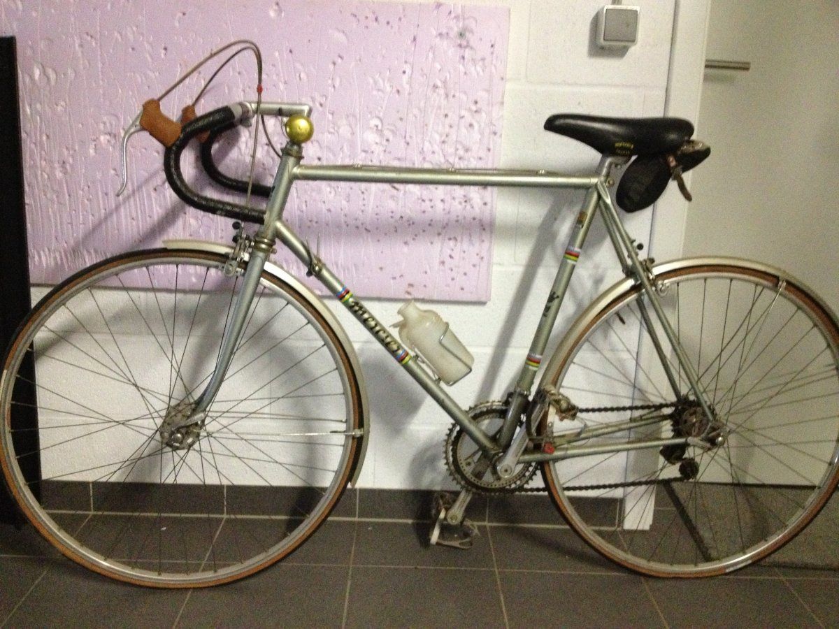

Habe mir dieses Mercier-Fahrrad auf einem Flohmarkt gekauft. Ich wüsste gerne welches Baujahr und Model dieses Mercier-Fahrrad ist...Folgendes steht auf dem Rahmen: "tube speciale,rinf orzati,tretubi,columbus,mercier 4583, m.3o816".
Danke im voraus ! ;-)
Endsiebziger - obere Mittelklasse - Hauptrohre aus Columbus (Tre-Tubi = 3 Hauptrahmenrohre) - ... Schön Putzen und einmal durch die komplette Wartung schieben. Das Rad ist den Aufwand wert, ist also definitiv kein Altmetall für den Schrotthändler.
