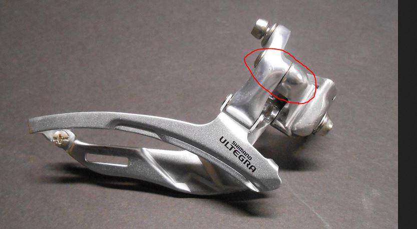

letztes Wochenende hat sich mein Umwerfer verabschiedet, genauer gesagt ist diese Schraube hier beim Runterschalten unter Last rausgeknallt:
Das Teil hab ich nicht mehr gefunden, weils schon dunkel war - wäre aber wohl egal, weil das Gewinde (im rechten Teil) wohl "durch" ist.

Weiß denn jemand, was in dem markierten Loch normal drinsteckt?
Wenn das nur eine simple Normschraube ist würde ich erstmal vorsichtig versuchen ein größeres Gewinde reinzuschneiden und schaun obs damit schaltet.
Ich hab zwar sowas eine Explosionszeichnung von Shimano, aber da ist so gut wie jedes Teil bezeichnet, außer dieser einen Schraube.
Da steckt die gleiche Passschraube drin wie bei dem anderen Gelenk.
