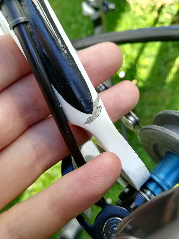

Das wars dann wohl. Beobachte den Riss schon länger, es fiel mir zunächst im Lack auf, dieser wurde größer, es kam ein zweiter dazu.
Heute habe ich mal den Lack an der Stelle entfernt.
Man sieht den Riss ganz deutlich.
Es handelt sich um den Übergang zwischen Kettenstrebe und Dropout hinten, antriebsseitig, letzlich an der Schweißnaht.
Was ein Jammer, der schöne Rahmen. Ein Ersatz ist bestellt, Müsing Alubomber, das muss reichen, mehr ist finanziell eh nicht drin.
Reparatur ist nicht drin. Schweißen, thermisch behandeln, neu ausrichten,zuviel Aufwand für 200€ Rahmen.

Nicht schön, aber bei Müsing keine Seltenheit...
Ist kein Müsing, ist ein Pro-Lite Bella.
Von Müsing habe ich das noch nie gehört, dass die zu Rissen neigen...

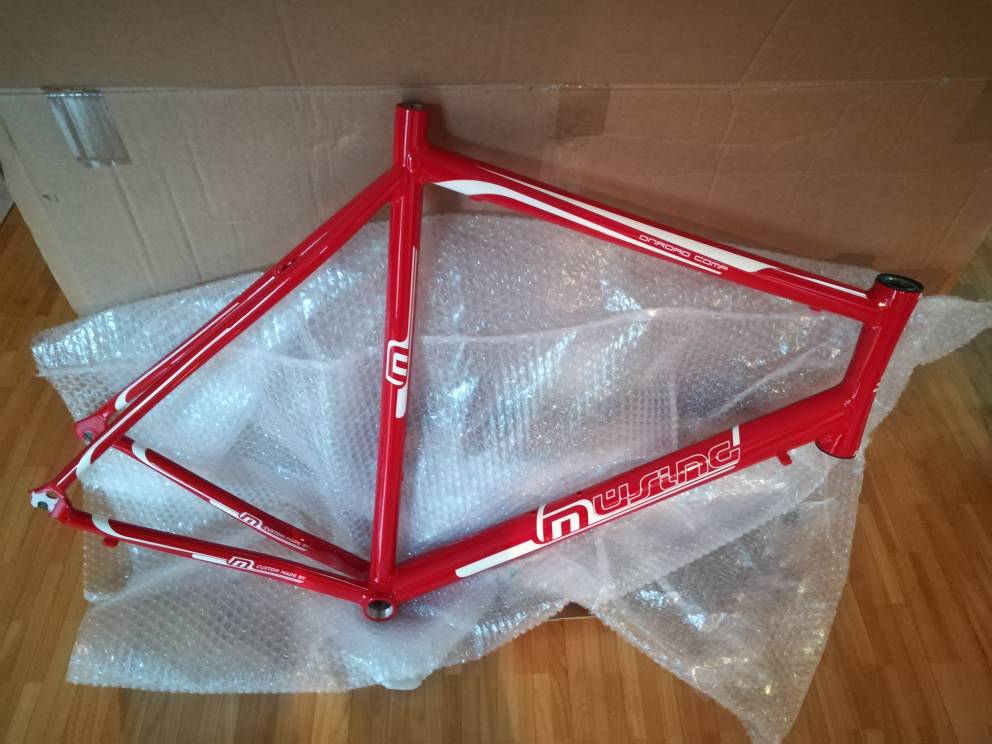

Habe mir jetzt ein Müsing gekauft.
Gestern gekommen, sieht gut aus von der Verarbeitung.
So, der Aufbau lief mehr oder minder reibungslos.
Mein Tretlager war ziemlich mitgenommen, musste es sehr lange spülen und dann intensiv neu fetten.
An der Radaufnahme hinten war noch etwas Lack, den musste ich wegfeilen.
Ansonsten hatte ich gestern den Rahmen in die Werkstatt zum Planfräsen von Tretlager und Steuerrohr gegeben, das hatte gut geklappt, hat mich 45€ gekostet.

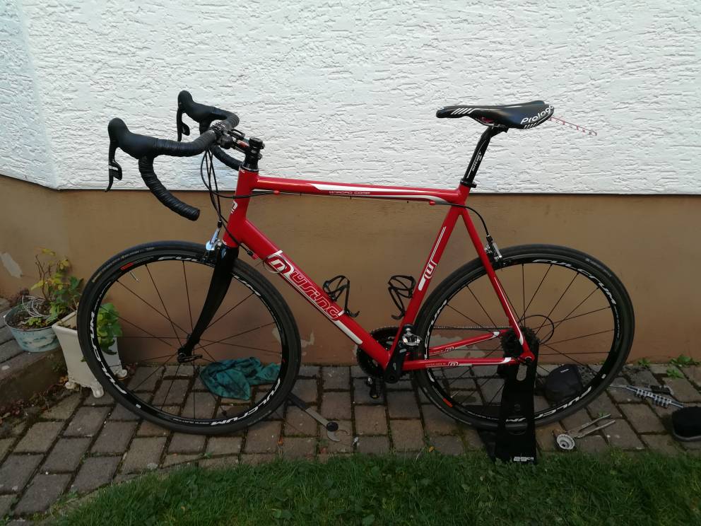

So, feddisch.
Habe meinen Umwerfer noch montiert, die Schaltung war dann auch Sram gerecht in wenigen Handgriffen top eingestellt.
Was lange gedauert hat, jedenfalls am Vorderrad, war das schleiffreie Einstellen der Crud MK3 Schutzbleche.
An sich aber eine coole und einfache Konstruktion, lassen sich sehr schnell montieren/demontieren und halten trotz "Klettband" super gut.
Der Lenker, jetzt wo ich das Bild sehe, kommt definitiv runter, sieht schitte aus so.
8.87kg mit Schutzblechen, ohne Frontlicht und ohne Satteltasche, hat ganz schön zugelegt aber wenn ich mich recht entsinne haben die Crud Mk2 auch ihre 500g auf die Waage gebracht.
