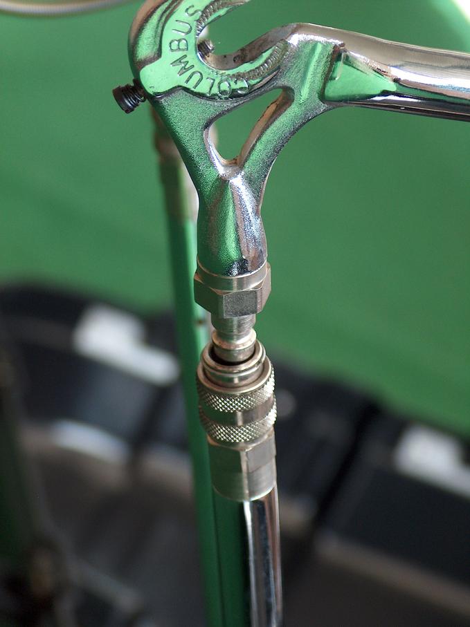

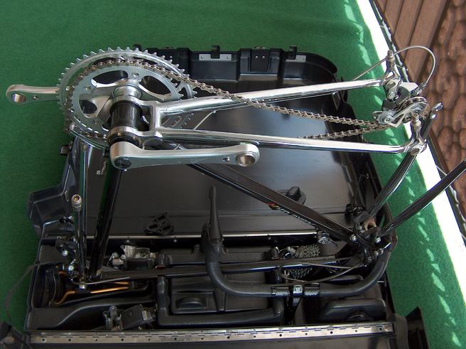

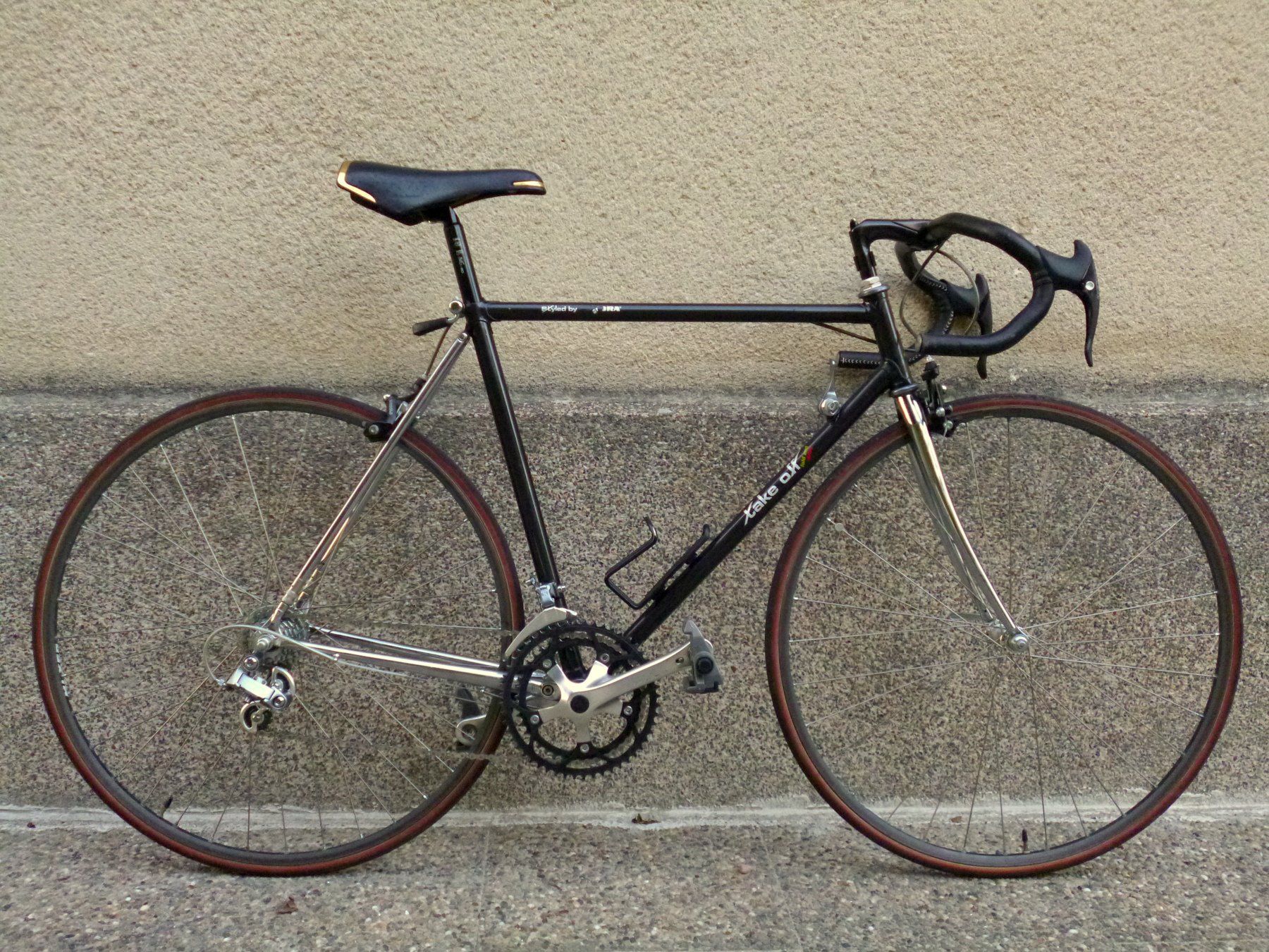

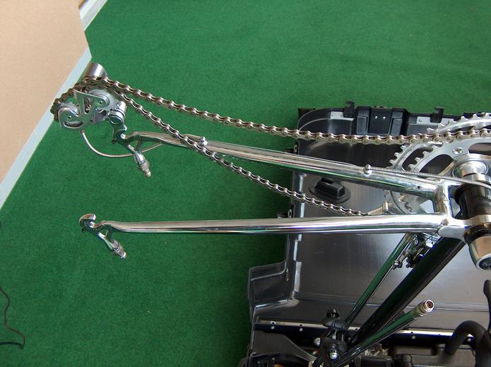

Hallo, ich habe hier noch ein Take off RR, styled by WINORA.
Hierbei handelt es sich um eine Falt-Dreh Konstruktion, damit es in einen Koffer passt.Das ganze wird am Ausfallende mit einer art Schnellkupplung zusammengesteckt.Der Hinterbau ist auf höhe des Tretlagers gelagert, damit man den Hinterbau beim Transport umklappen kann.Das komplette Rad kann man ohne zusätzliches Werkzeug zusammenbauen.Selbst die Pedale werden mit einen Schnellverschluss angebracht.Ich habs mal zusammengebaut und muss sagen, da war ganz schön viel Hirnschmalz vorhanden (so um 1990).Der Rahmen ist aus Columbus -Stahl, der Antrieb ist eine 12 - Gang Sachs New Sucsess Schaltung.Es ist schon verwunderlich, was man alles in einen alten Radladen findet, der seine Pforten geschlossen hat.So habe ich das Teil wnigstens vor der Schrottpresse bewahrt.
Gruß Rudi Radlos

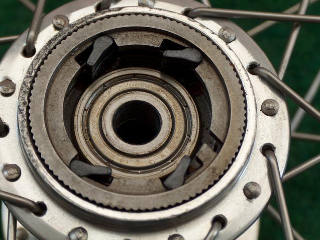

Du vergaßt zu erwähnen, dass eine teilbare Hinterradnabe mit Schnellkupplung Verwendung fand, bei der der Antrieb am Rahmen verblieb, samt Zahnkranz. Dabei blieb die Kette im aufliegenden Gang gespannt.
Wer war nochmal der Hersteller? Ich komm jetzt nicht auf den Namen. Aber das Rad muss so um 1989 aufgekommen sein. Der Koffer hat übrigens zum Lieferumfang gehört.
Leider war das verwendete Rohr nur in der Aelle-Qualität, dadurch sollte wohl der recht hohe Preis gerechtfertigt werden (Columbus-Prestige), aber doch die Kosten gedrückt (Aelle-Rohrsatz).
Auf jeden Fall hast du dir hier einen Klassiker eingehandelt.
AW: Take - off von Winora Faltrad
Ach nee, ich sehe gerade, dass die teibare Nabe gar nicht drin ist. Gabs aber mal in dem Modell. Schade, denn gerade hier hat sie genau ins Konzept gepasst.

Ich glaube, die Werksangabe lag bei 11 oder 12 kg. Das ist immer noch leichter als ein Brompton, nur etwas größer, dabei aber ein "richtiges" Fahrrad (ein Brompton verwindet sich ziemlich stark, was Kraft kostet, gerade auf längeren Touren).
Das Rad hat die teilbare Nabe, ich werde sie mal einstellen.
Es war sogar ein Orginal Prospekt dabei.Gewicht wurde mit 10,8 kg angegeben.
Hier noch ein paar pics von Kassette, Achse und Sperrklinken
Gruß Rudi Radlos

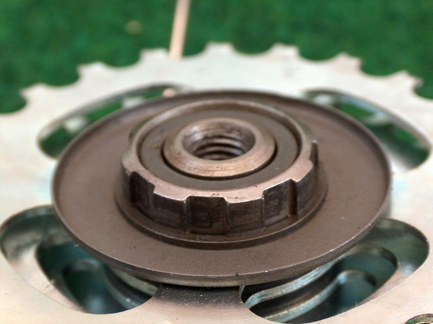

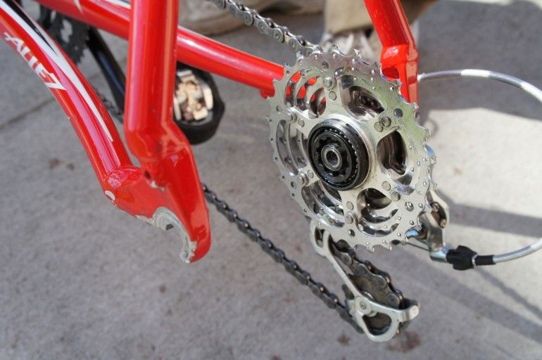

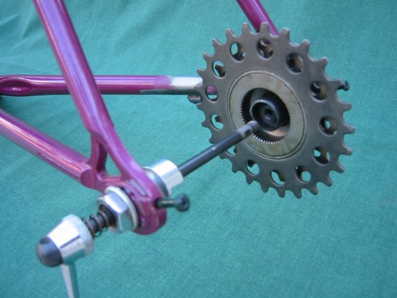

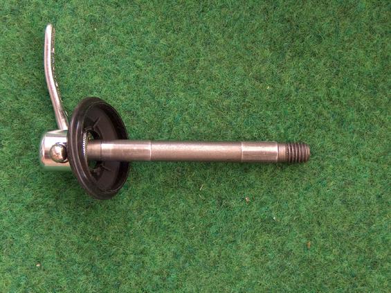

Beispiel Steckachse: Die "bivalent hub" von Cinelli, die Weco 3SB-3-Kassettennabe, die Sachs "Galaxie" (wie im Winora "Take Off") verbaut, und nun das "HubDock" (www.hubdock.com) von Leonard Ashman: alles Varianten einer einzigen Idee, die über die Jahrzehnte um sich selbst kreist.
Nabenbilder als Anhang.

Das ist um so tragischer, als ich die Weco-Nabe noch nicht einmal im Bild finden konnte. Ausser in paar Smolik-Zeilen finde ich nichts.
Was die Wiedergeburt der teilbaren Nabe in den USA angeht (HubDock): mit 350 Dollar (rund 270 Euro) sind sie mir zu teuer. Dann lieber gleich ein Winora Take Off. Schade, dass die alten Fichtel&Sachs-Patente jetzt bei SRAM vor sich hinschlafen, denn, da gebe ich Bonanzero recht, die Idee ist wirklich nicht schlecht.

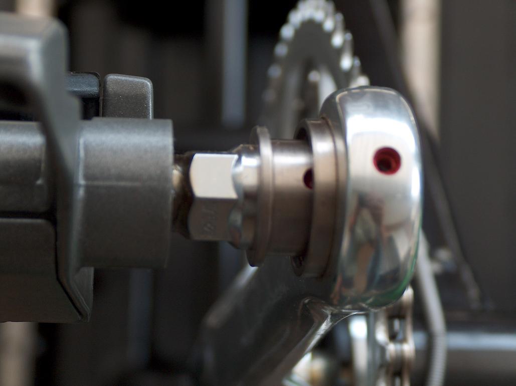

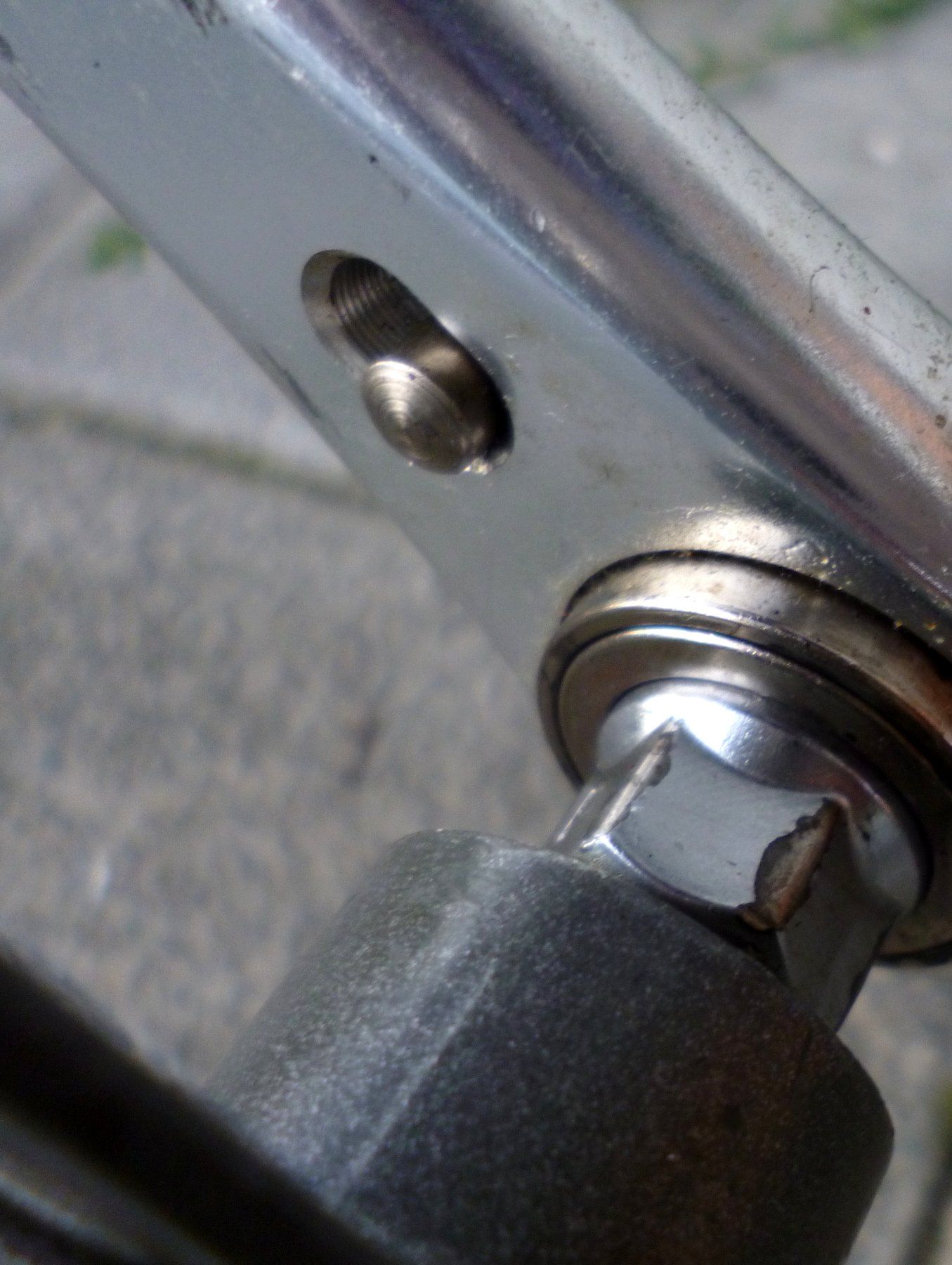

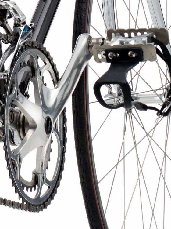

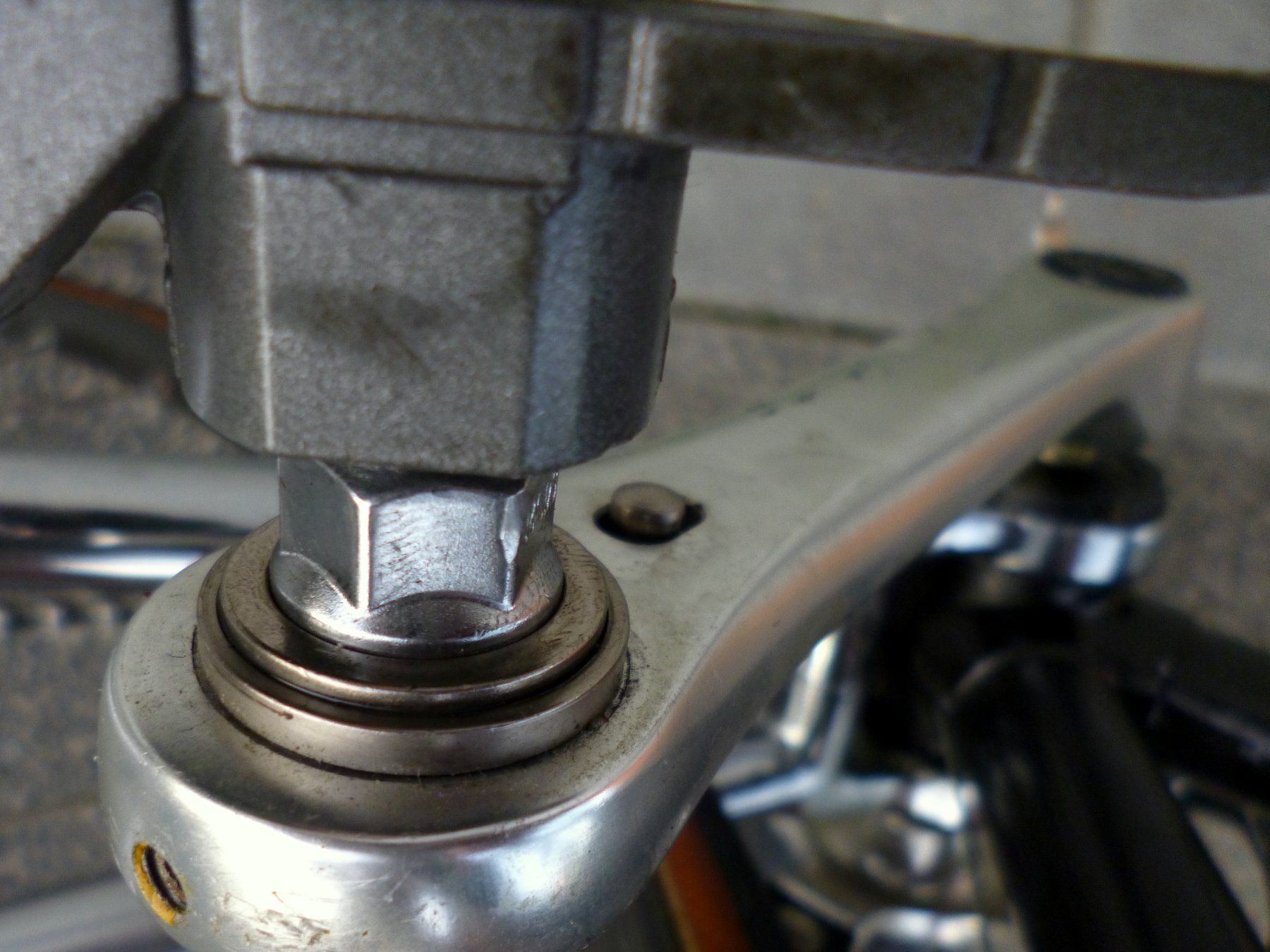

Am Rande und zu Bonanzero: Ich glaube nicht, dass an meinem Winora die MKS-Ezy-Adapter verbaut sind. Mit MKS Ezy lassen sich alle Räder nachrüsten, die frühe Winora-Lösung bestand aber aus einem Mechanismus, der eine besondere Tretkurbel benötigt: das Pedal muss an der Kurbel freigegeben werden, indem man einen an beiden Seiten hervorstehenden, durchgängigen Stift nach oben zieht. Siehe Bilder.
Aber wahrscheinlich haben wir beide recht. Meine Fotos von (wahrscheinlich) einem 1988er Exemplar zeigen noch eine Thun-Kurbel mit den besagten Stiften; ab1989 (?) verbaute Winora dann eine Campagnolo-Kurbel, die der New Success-Gruppe einverleibt wurde. Dazu wurden dann wohl MKS-Ezy-Adapter verwendet. Siehe letztes Bild (aus der Embacher Collection).
