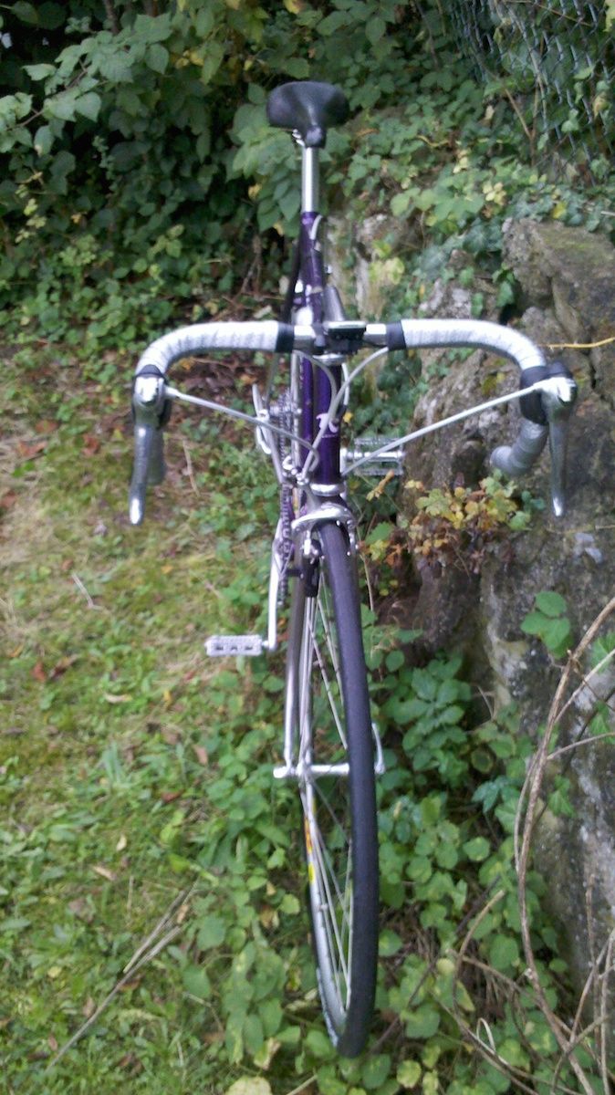

Hallo liebe Radfreunde,
ich habe mich heute neu angemeldet um euch gleich um einen Ra(d)t zu fragen!
Und zwar habe ich ein altes Rennrad mit einer Shimano 600 Gruppe darauf.
Aufgrund meines Alters (50+) möchte ich mir dieses Rad umbauen.
Also mit einem geraden Lenker oder Bügel (mal sehen).
Jedenfalls sind auf meinem Rennrad noch die Shimano 600 Brems/Schalthebel montiert.
Die funktionieren leider nicht auf einem normalem Lenker daher nun meine Frage:
Welche Bremshebel und welche Schalthebel (Fingerhebel) kann ich verbauen?
Würde zB. eine Deore XT oder LX etc Brems/Schaltkombi von einem Mountainbike funktionieren?
Hat das schon mal jemand gemacht?
Was für Probleme können auftauchen?
Ich freue mich auf euere Antworten.
Beste Grüße aus Offenbach,
Jörg

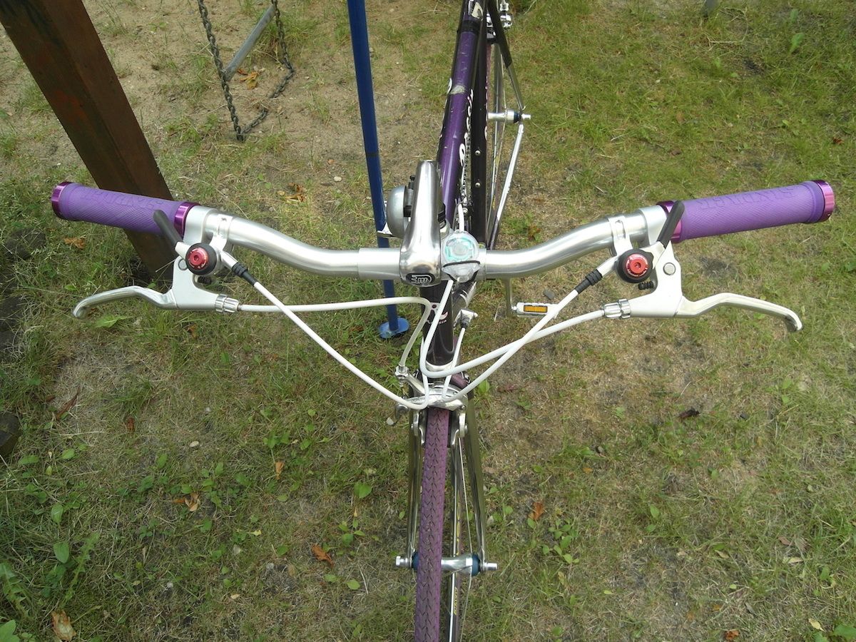

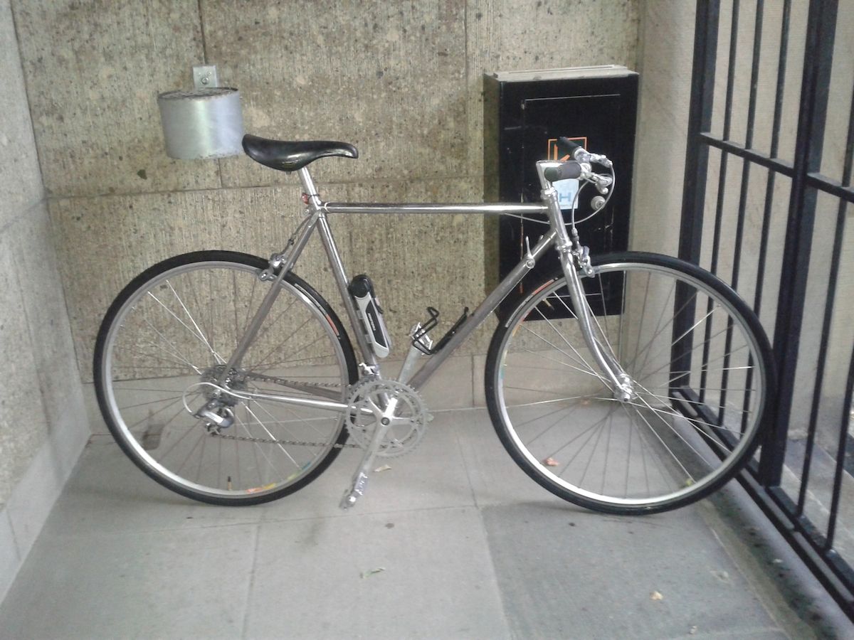

Das habe ich schon öfter gemacht, siehe zuletzt auch hier mit Rahmenschalthebel. Oder mal ein eine lila Phase, das aber wieder zum Rennrad wurde, die Daumenschalthebel funktionieren genauso gut wie die anderen.
Das Bianchi (Damenrennrad Anfang 90er, habe keine Bilder auf dem Rechner) meiner Frau habe ich mit 7fach MTB/ATB CX 400 Schalthebeln ausgestattet, funktioniert einwandfrei.
