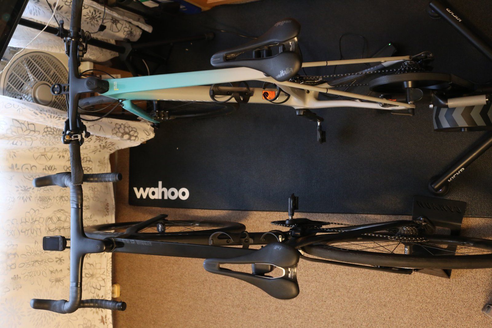

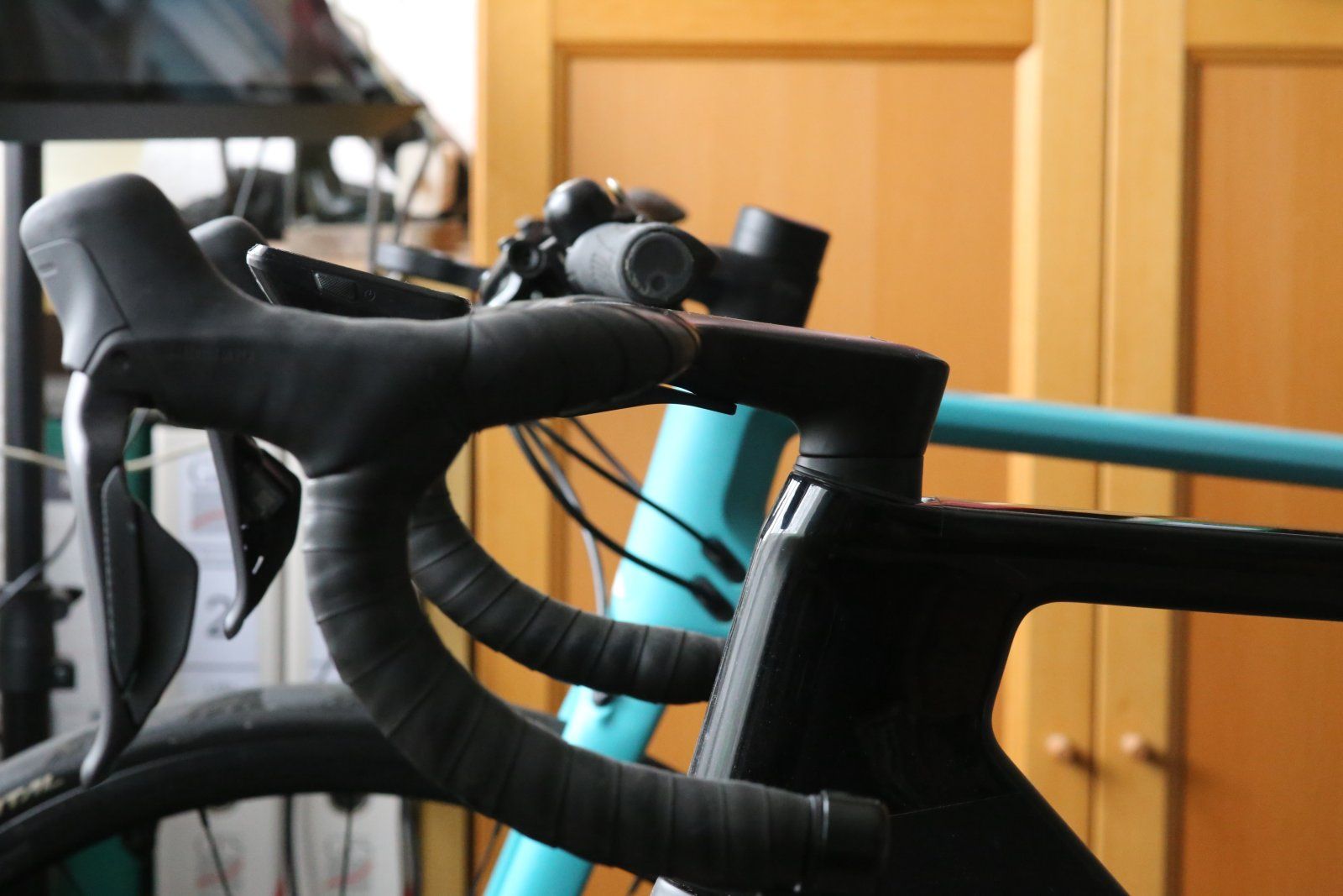

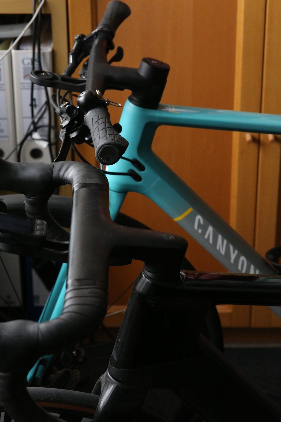

Ich muss jetzt mal ganz dumm fragen wie man die Oberrohrlänge misst? Lege ich meinen Gliedermessstab innen am Cockpit auf dem Oberrohr an und messe Richtung Sattelstütze - ist der Unterschied zwischen Aeroad 2023 und Roadlite 8 CF maximal wenige Milimeter bis zur Sattelstütze. Das Aeroad hat aber die variafeindliche aerooptmierte sehr tiefe Sattelstütze - hier jeweils die Mitte?
Dann wäre das circa 53,3cm Roadlite und etwas über 54cm beim Aeroad. (genauer wäre bis Sattelstütze messen und den Rest aus bekanntem Maß addieren wegen der Form)
Die Idee mit dem nebeneinander stellen finde ich in der Realität schwieriger als man sich das denkt. Um es wirklich sauber zu beurteilen muss die Luftlinie zwischen den Sattelstützen im rechten Winkel zu einem der Oberrohre sein und das muss auch beim Betrachten weitestgehend so bleiben - gar nicht so leicht.
Dann hatte ich die Idee die Vorderräder gegen eine Wand zu lehnen - aber das bringt mir auch nix - denn die Gabel des Aeroad ist deutlich steiler :) der Abstand zum Unterrohr nicht gleich.
Ich fahre auf beiden Rädern quasi den gleichen Sattel (1x als Carbonversion) Selle Italia SLR Superflow ist der Abstand Sattelspitze zur Griffpostion irgendwie ein sinnvoller Messwert?
Mit Photos ist das ähnlich schwierig - da es quasi unmöglich ist eine Position einzunehmen die ein korrektes Lot vom Steuerrohr bildet - allein weil es 2 davon gibt. Immerhin ist die Linse eine Festbrennweite - und damit fast frei von optischen Verzeichnungen. Hier habe ich probiert die Sattelstützen auf einander auszurichten - die Photos sind also das, was ich an Länge ab Sitzpostion abbilden kann - so gut es mir gelang.

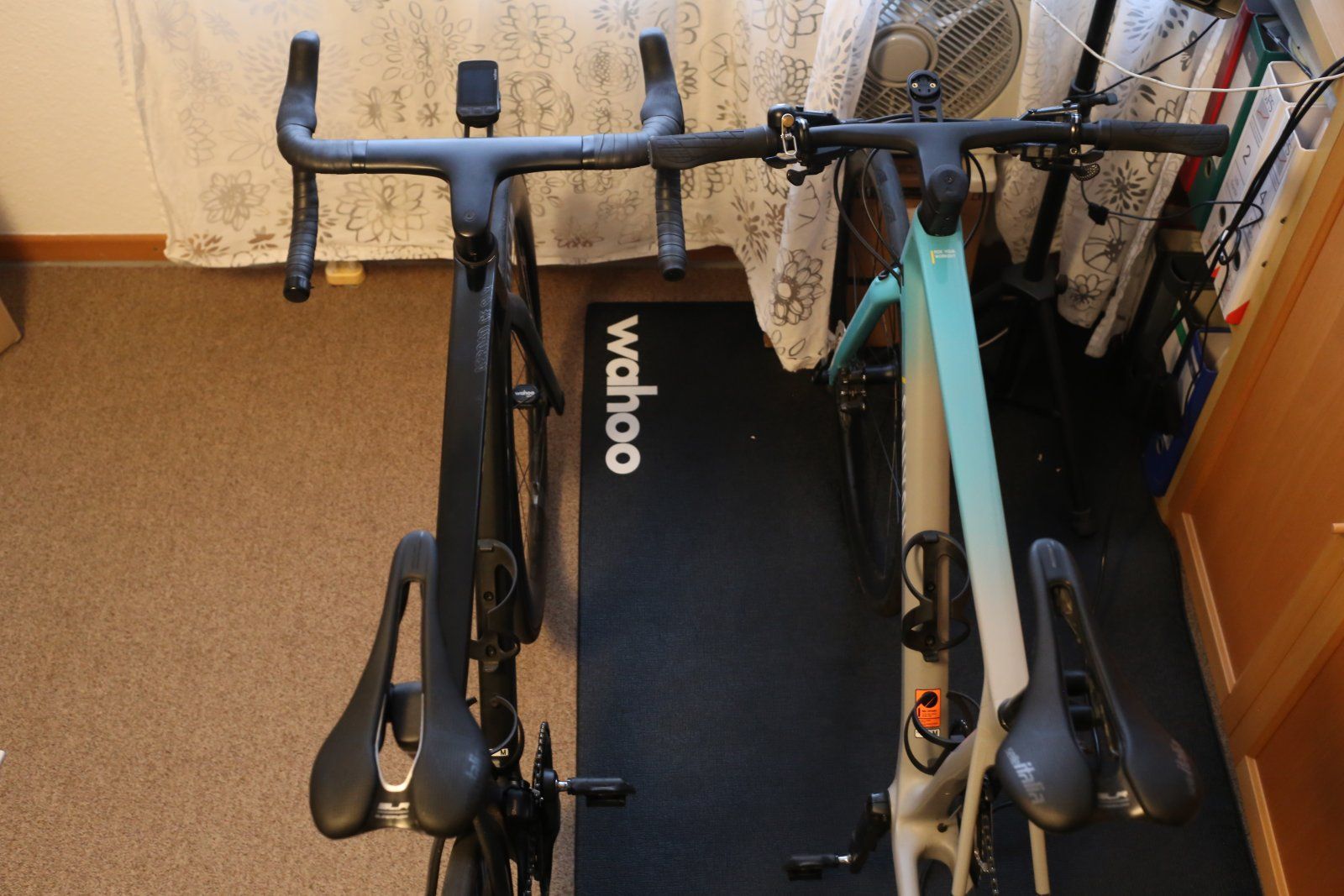

Ich bin sehr dankbar für jeden Hinweis - ich will es nur richtig verstehen. Ich zweifle das in dem Fall ein wenig an. bzw fehlt mir vllt noch das tiefere Verständnis wie diese Werte ermittelt werden und sich auswirken. Bitte korrigiert mich. Fließt da nicht auch der Lenker in die Betrachtung, aber eben nicht in diese Werte ein? Der Flatbar ist mit ca 60cm deutlich breiter als ca 40cm - entspräche das nicht enger gegriffen, an einem anderen Lenker einem mir möglichen längerem Reach?
Warum soll ich das Endurace heran ziehen?(das hatte ich vor circa 1Jahr mal auf dem Papier genau so getan und die Idee das erste mal verworfen und das Aeroad gekauft) wenn ich sehen kann, dass das Aeroad(Sitz bis Griff) für mein ungeschultes Auge länger ist als das Roadlite gerade? Ich kenne Menschen die sind kleiner als ich und haben deutlich längere Beine - ergo könnte ich ggf einen etwas längeren Oberkörper haben?
Leider gibt es für das Roadlite keinen Reach+ und Stack+ Wert - also ich zweifle nicht Eure Aussagen an - sondern frage mich nur in wie weit man Apfel und Birne sinnvoll vergleicht hier. Mir geht noch völlig ab - warum der Reach so relevant sein soll - wenn ich vom Oberrohr wohl an einen Dropbar herankommen würde und der auch lenkbar wäre. Wie wirkt sich der lange Reach aus? 426 Roadlite vs 393 Aeroad.
