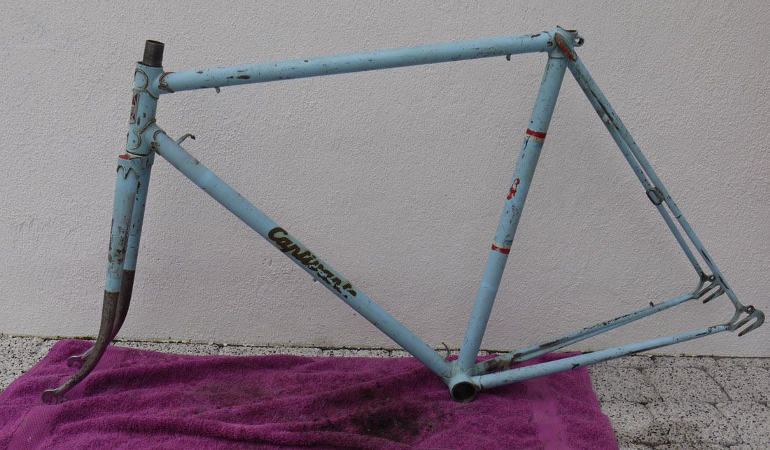

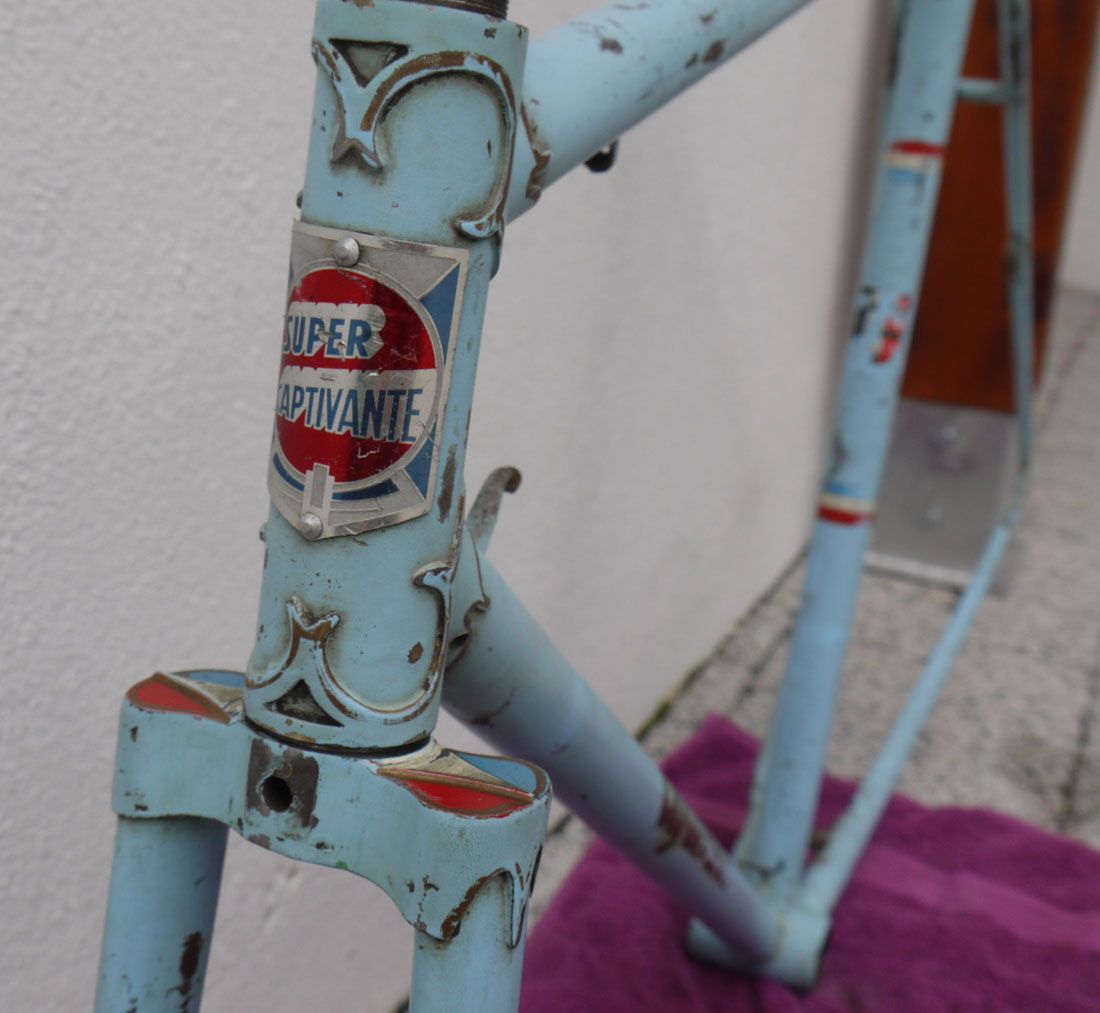

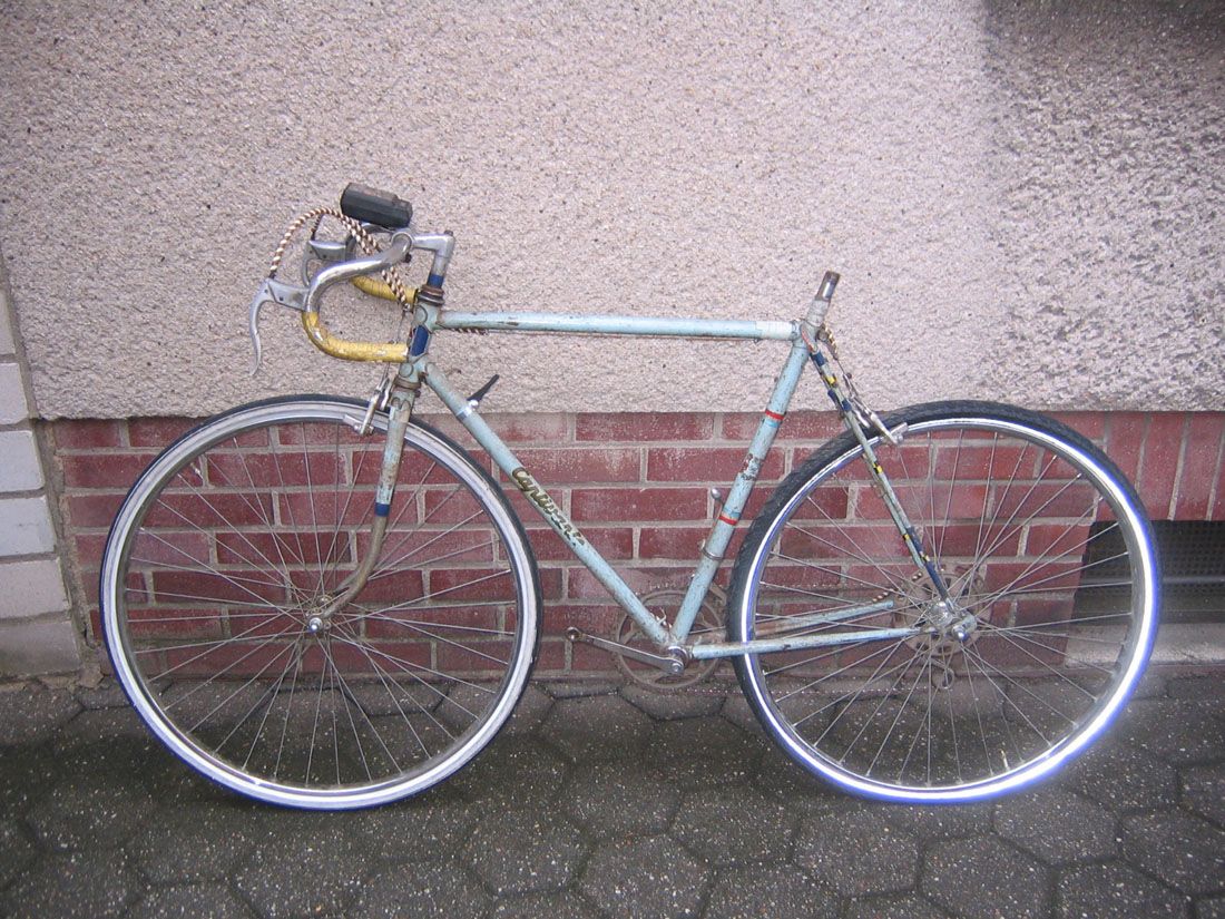

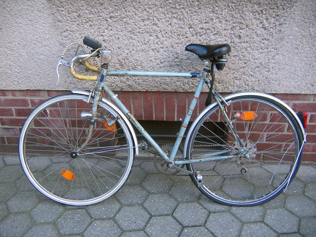

jetzt sind wir schon 4 Jahre weiter, da mir dann doch mein Masterstudium und die folgende Stellensuche dazwischen gekommen sind. Aber, das Projekt ist nicht vorzeitig beendet, sondern es soll weiter gehen. Da anscheinend alle alten Fotos von Imageshack verschwunden sind, hier noch einmal ein paar Fotos vom Fundzustand:

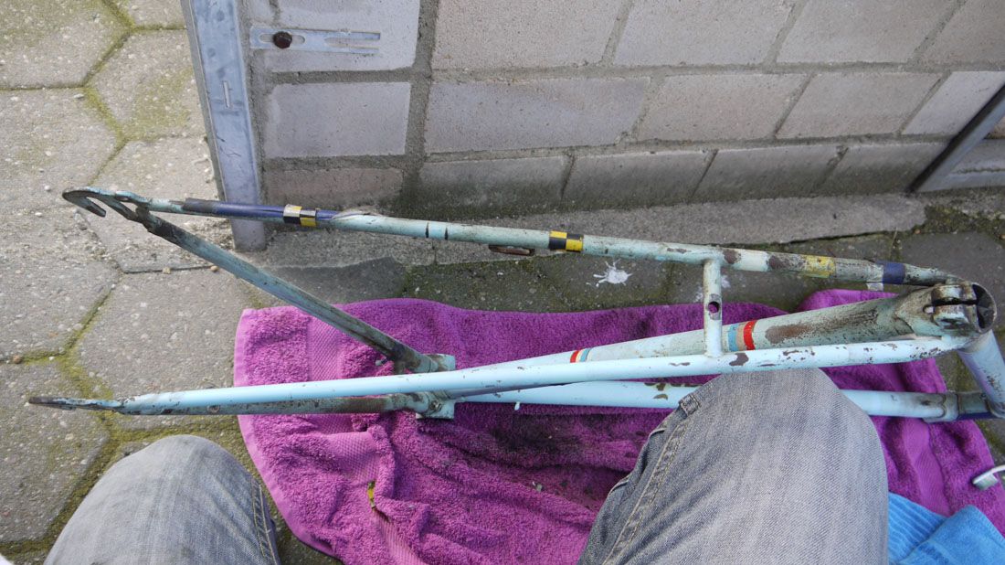

Den Rahmen habe ich 2010/2011 noch in Berlin von den Radfritzen richten lassen, dort hat der Mechaniker echt ganze Arbeit geleistet, der Rahmen und die Gabel sind wieder gerade.
Nun habe ich mich erst einmal ans putzen des Rahmens und der Komponenten gemacht. Hier sieht man schön den Farbunterschied beim Putzen:
Hier mal der komplette Rahmen mit Gabel nach dem ersten großen Putzen:
Hier mal die Komponenten, zum Teil schon gereinigt:

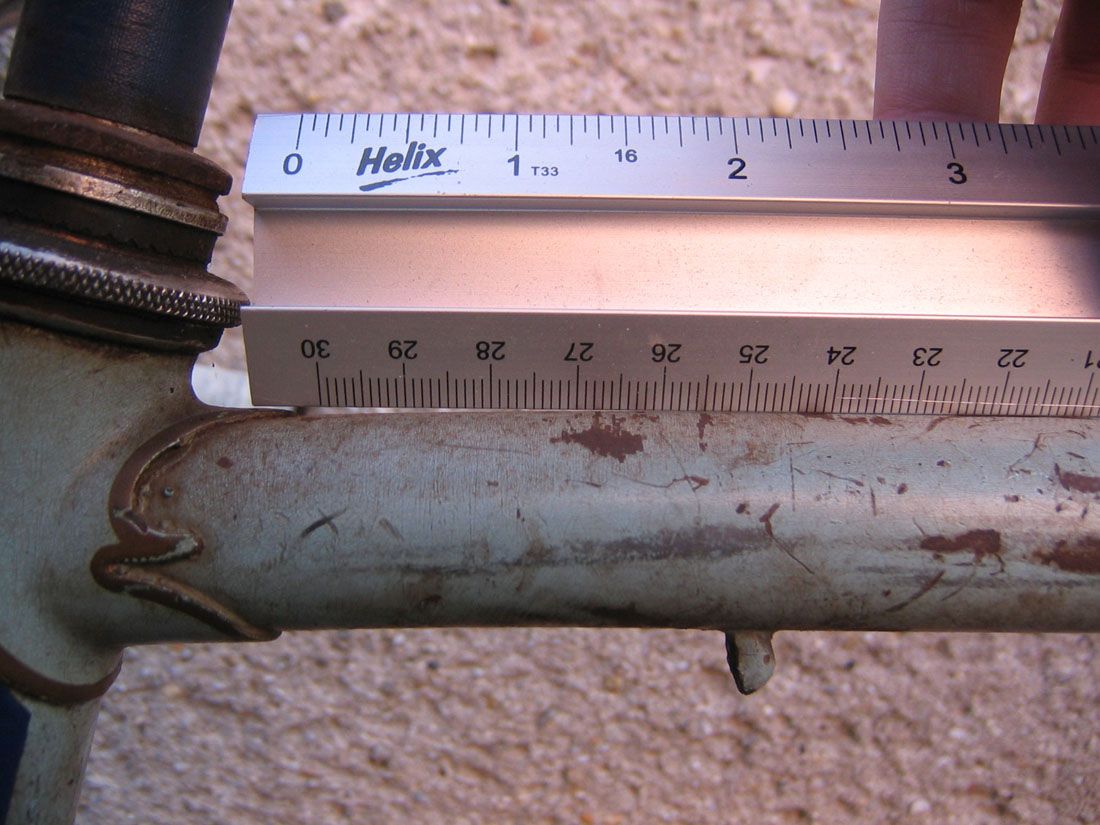

So, nun würde ich gerne die Tretlager und das Lager der Gabel tauschen, die Tretlager haben einen Außendurchmesser von ca.30mm (Innendurchmesser des Gehäuses ist exakt 30mm) und einen ungefähren Innendurchmesser von 18mm. Das Lager der Gabel hat einen Außendurchmesser von ca. 36,7mm und einen Innendurchmesser von ca. 27mm. Hier noch einmal ein Foto:
Nun meine Frage: Sind das Standardlager? Wenn ja, vorher beziehe ich die am besten?

Ca-Angaben sind bei Gewinden und Kugeln ungenau, auch im Zehntelbereich. Hier ist es am besten, die Aufschriften der Teile zu studieren oder Vergleichsware zu probieren (z.B. beim geneigten Radlschrauber, den du im großen B ja anscheinend gefunden hast).
