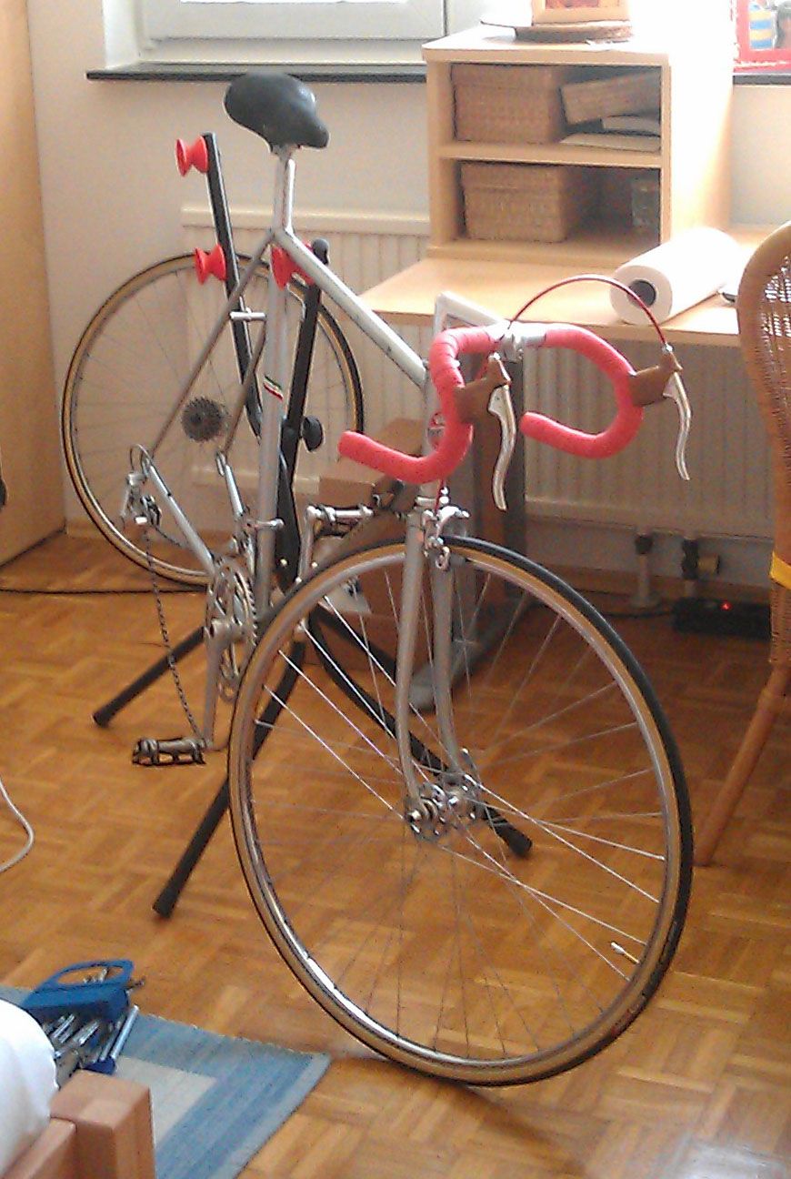

EDIT Abgeschlossen (unten gibt es mehr Bilder) - Danke für die Hilfe:
Hallo liebes Forum,

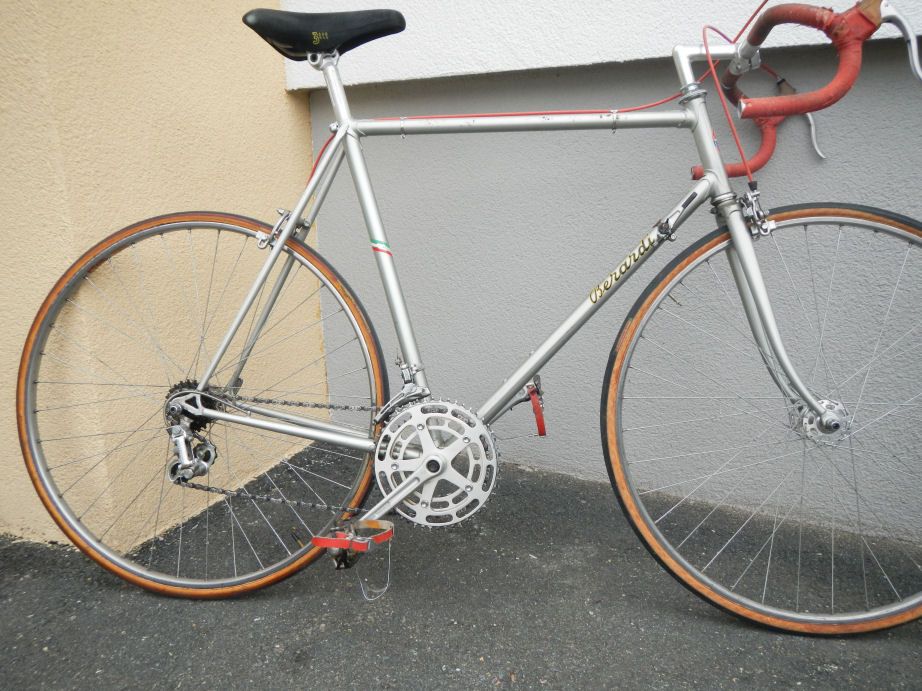

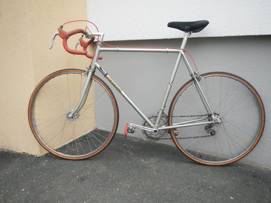

habe dieses Rennrad - Berardi Super Competizione (Späte 60er, frühe 70er?) - von meinem Großvater geschenkt bekommen und würde es nun gern wieder fahrfähig machen. Soll für micht ein Alltagsrad für kurze Strecken werden, deshalb werde ich kein Vermögen reinstecken, aber schon etwas aufhübschen. Ich bin absoluter Rennradneuling, deshalb bräuchte ich eure Hilfe. Es wurde kaum gefahren, allerdings stand es seit den seither im Keller und hat daher hier und da Rost angesetzt.
Kann mir jemand was über das Rad sagen? Im Internet finde ich nichts.
zu den Teilen:
Rahmen: Berardi Rovato
Vorbau: 3TTT
Lenker: irgendwas italienisches, kann ich nicht mehr gut lesen (kratzer)
Sitz: Rauhleder 3TTT
Sitzstange: Brev Italy
Laufräder: Mavic, vorne steht "Record du monde de l'heure", hinten "Champion du monde..."
Reifen: d'allesandro Schlauchreifen (allerdings schon sehr spröde)
Bremsen: Universal Super 68 und die dazugehörigen Griffe (incl. Gummis)
Umwerfer: Suntour irgendwas
Schaltwerk: Campagnolo Nuovo Gran Sport
Schnellspanner: Shimano irgendwas
Schaltgriffe: Simplex irgendwas
Kurbeln: Turney Japan
Pedale: Dual Sprint (Italy)
Rotes Baumwolllenkerband
Alu Pumpe ist auch dabei, die hält aber nicht mehr gut
Mein Plan:
  • alles komplett säubern (soweit ich das selbst kann) und ölen, den Rest wie die Lager etc. von einer Radwerkstatt machen lassen (Service)
  • oberflächigen Rost entfernen
  • neues Lenkerband
  • neue Schaltzüge
  • neue Bremszüge und rote Aussenhülle
  • neue Bereifung (Hätte zwar auch noch einen Satz Ersatzreifen, aber ich denke denen kann man einfach nicht mehr trauen, nach nun etwa 2 Kilometer fahren bilden diese Reifen auch kleine Risse, sind halt schon spröde)
  • neue Schaltgriffe
Meine Fragen:
  • Die Bremshütlis sind schon etwas porös, aber noch nicht abgebröckelt. Kann man die irgendwie auffrischen?
  • Welche neuen Bremsbacken kann ich verwenden?

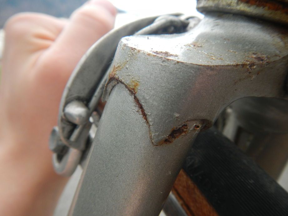

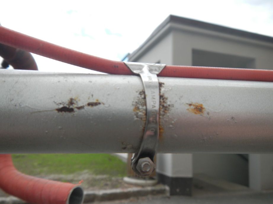

  • Wie bekomme ich den Rost am besten weg? (Will nicht neu lackieren, nur etwas verschönern)

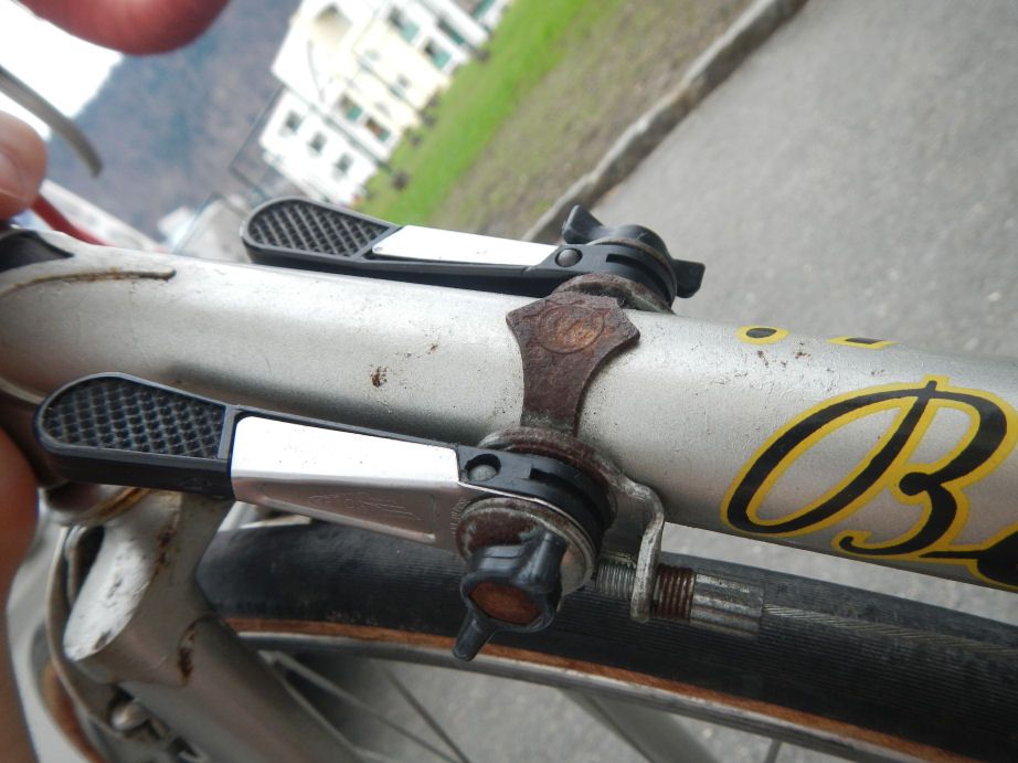

  • Da die Schaltgriffe ziemlich verrostet und auch nicht sonderlich hochwertig sind würde ich die gerne erneuern. Welche kann ich da nehmen? (Die sind Stufenlos)
Unten sieht man, die vom Rost befallenen Stellen.

Ich habe erst einmal eine Anregung: Vielleicht schon an eine andere Kurbel gedacht? Die ist jetzt nicht ganz so schön wie es andere sind...
Die rostigen Stellen würde ich entrosten und mit Wacks versiegeln. Für die ranzigen Schalthebel hat hier bestimmt jemand Ersatz. Ansonsten, wie von Dir erwähnt, musst Du erst einmal demontieren, Lager warten und ein bisschen putzen.
Auf jeden Fall eine schöne Basis!
Interessant finde ich auf den ersten Blick die Sattelstütze. 3ttt? Das wäre damals ein vergleichsweise leichtes, hochwertiges Teil gewesen.
Die "besten" klassischen Schalthebel ohne Rasterung kamen meiner Meinung nach ebenfalls von Simplex und haben kleine Federn eingebaut, die gegen die Kräfte von Umwerfer und Schaltwerk wirken; sie lassen sich leichter bedienen und sehen auch noch gut aus:

Ansonsten stimme ich soweit derMicha zu. Zusätzlich einen günstigen Campa Umwerfer und Campa Schalthebel, würde ich dem Rad schon gönnen. Dann ist es ein schickes Rad. Das rote Thema würde ich auf jeden Fall beibehalten.

Die Schaltgriffe finde ich prima werde aber auch nach den Campa suchen.

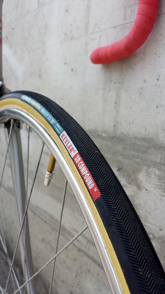

Wenn Du einen günstigen Schlauchreifen suchst der trotzdem gut läuft kannst Du die Vittoria Rally nehmen. Von denen kann ich eigentlich nur gutes berichten.
Joa, die Züge dürften gute Dienste leisten.
Halte mich jetzt am Original, obwohl gelb auch super wäre!
Vittoria Rally Satz bestellt

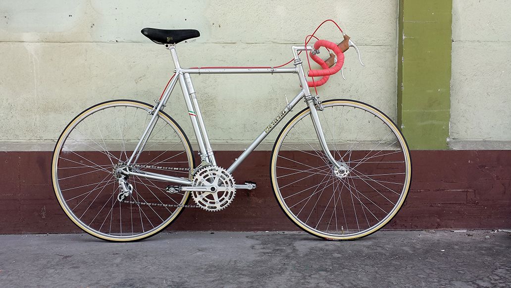

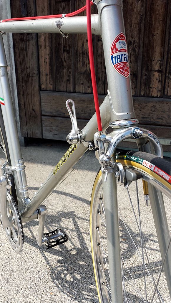

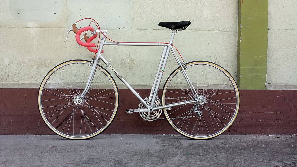

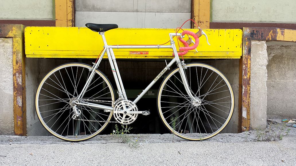

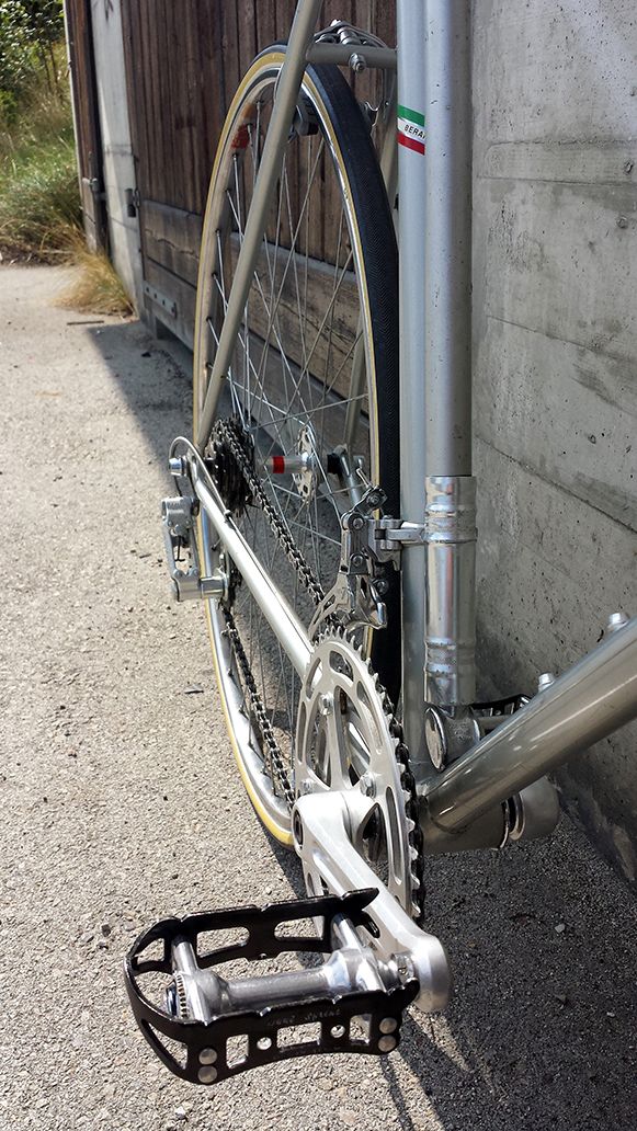

Aus Zeitmangel leider nicht viel dazugekommen, aber hier mal der Zwischenstand des aufgehübschten Renners. (siehe Bild)

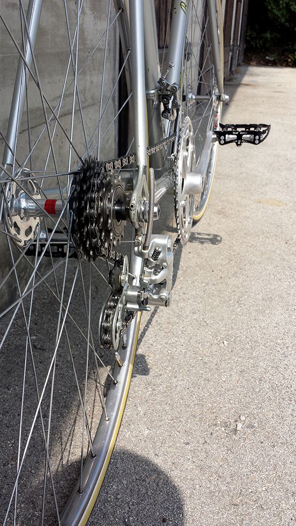

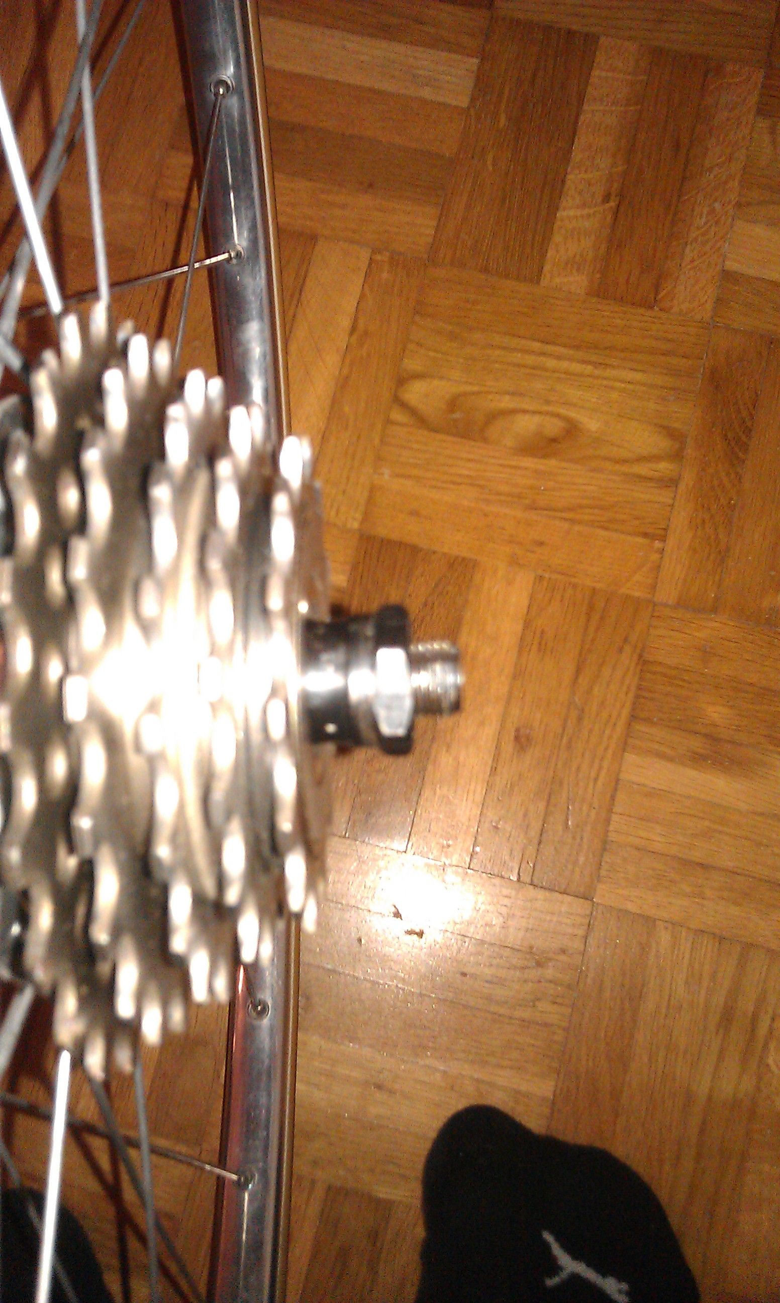

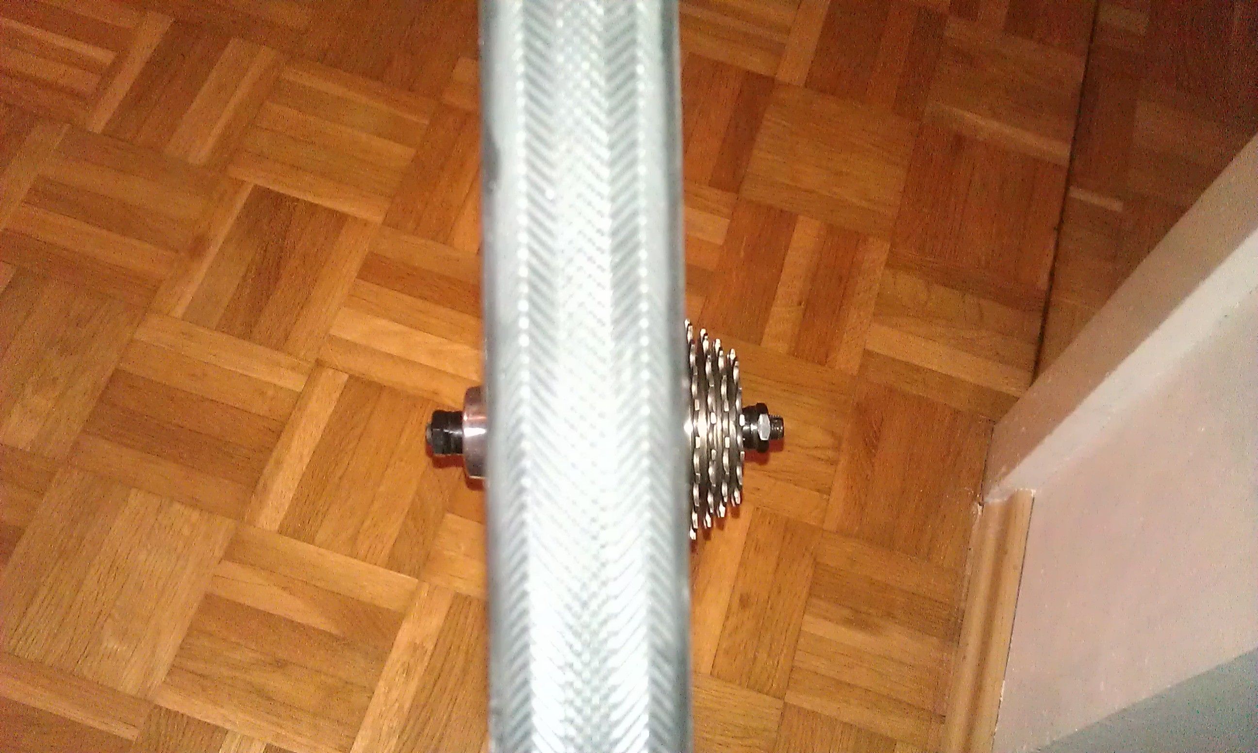

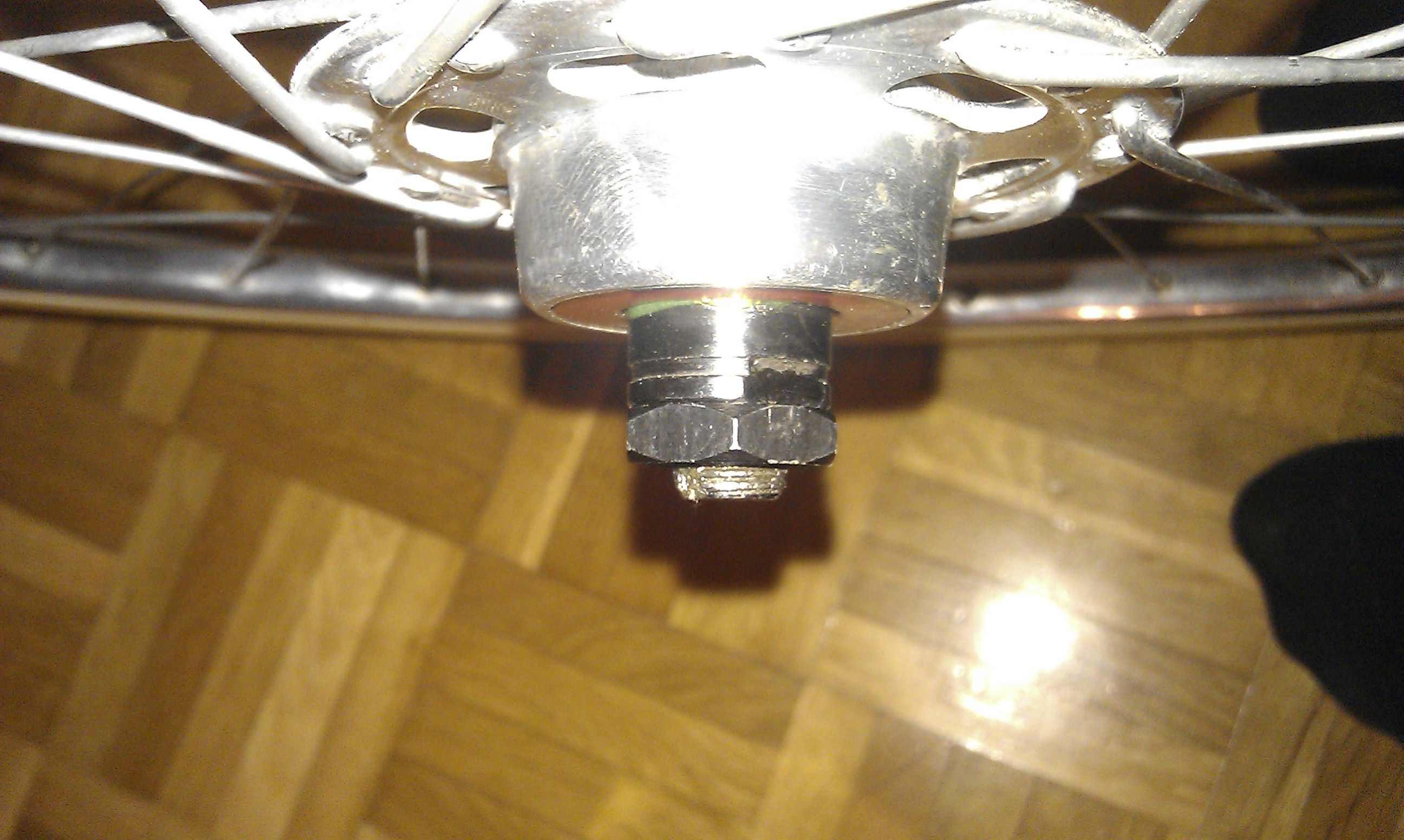

Jetzt hab ich aber leider ein Problem! Die Laufräder hab ich zum Überholen zur Radwerkstatt gebracht. Hier wurden die Naben neu gefettet, neue Kugeln rein und die Speichenspannung angepasst. Das Ganze ist nun schon eine Weile her.
Jetzt beim Einbau fällt mir auf, dass die Steckachse? des HR links viel weniger Auflagefläche hat, als rechts. Das hätte ich so noch nie gesehen?
Soll ich sie nun nochmal zur kleinen Überarbeitung zur Werkstatt bringen? Mir scheint das links wirklich etwas wenig Auflagefläche zu sein?

ja geb das nochmal in den laden, aber zahl dafür nichts, ist schließlich deren fehler.
