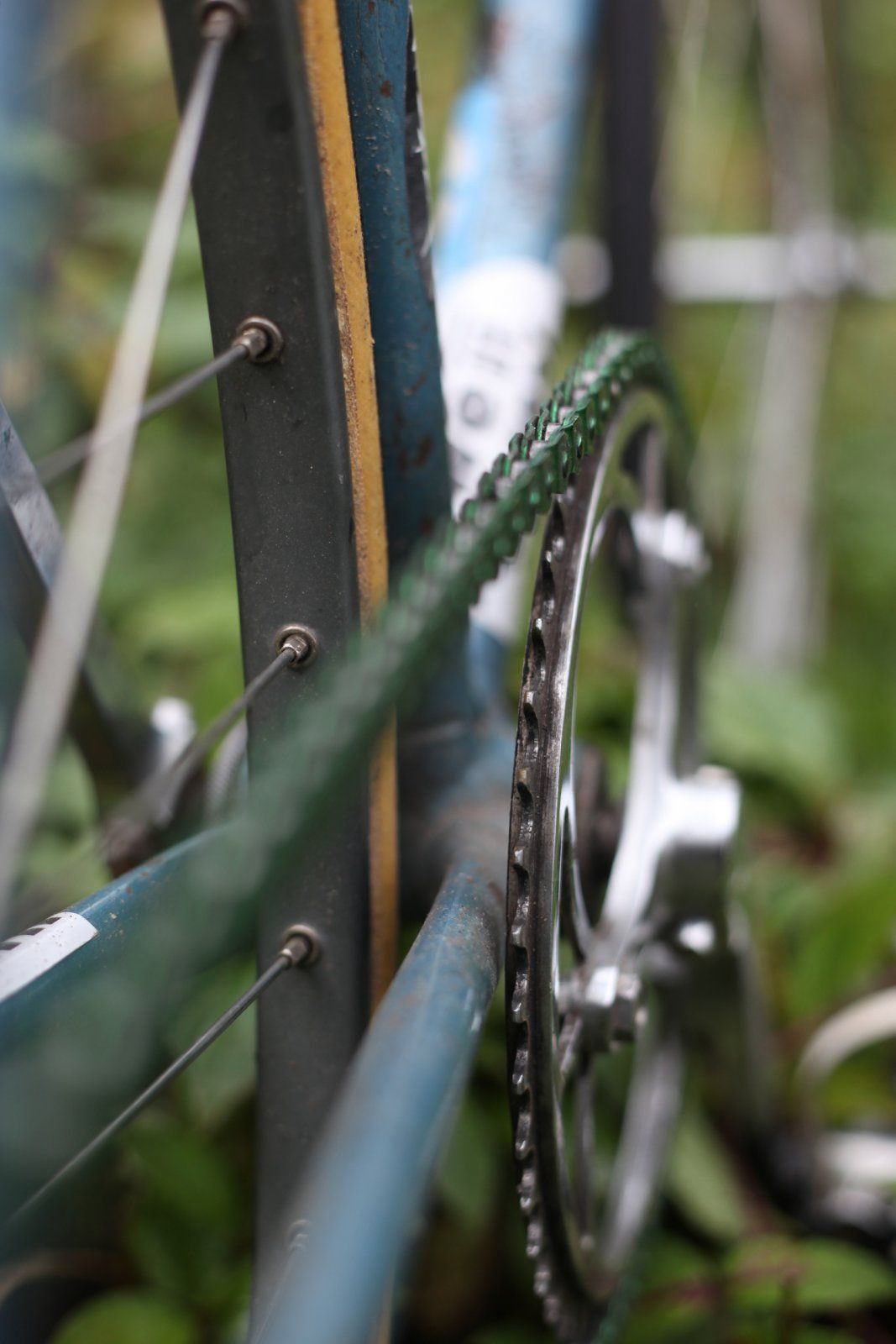

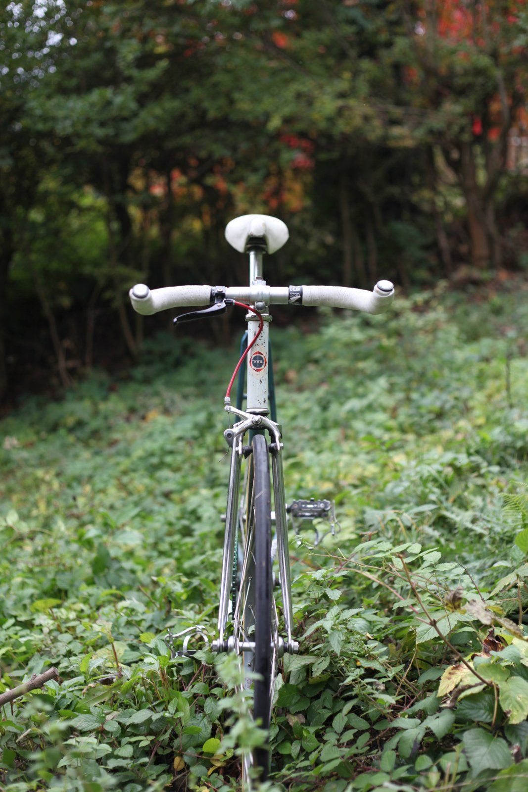

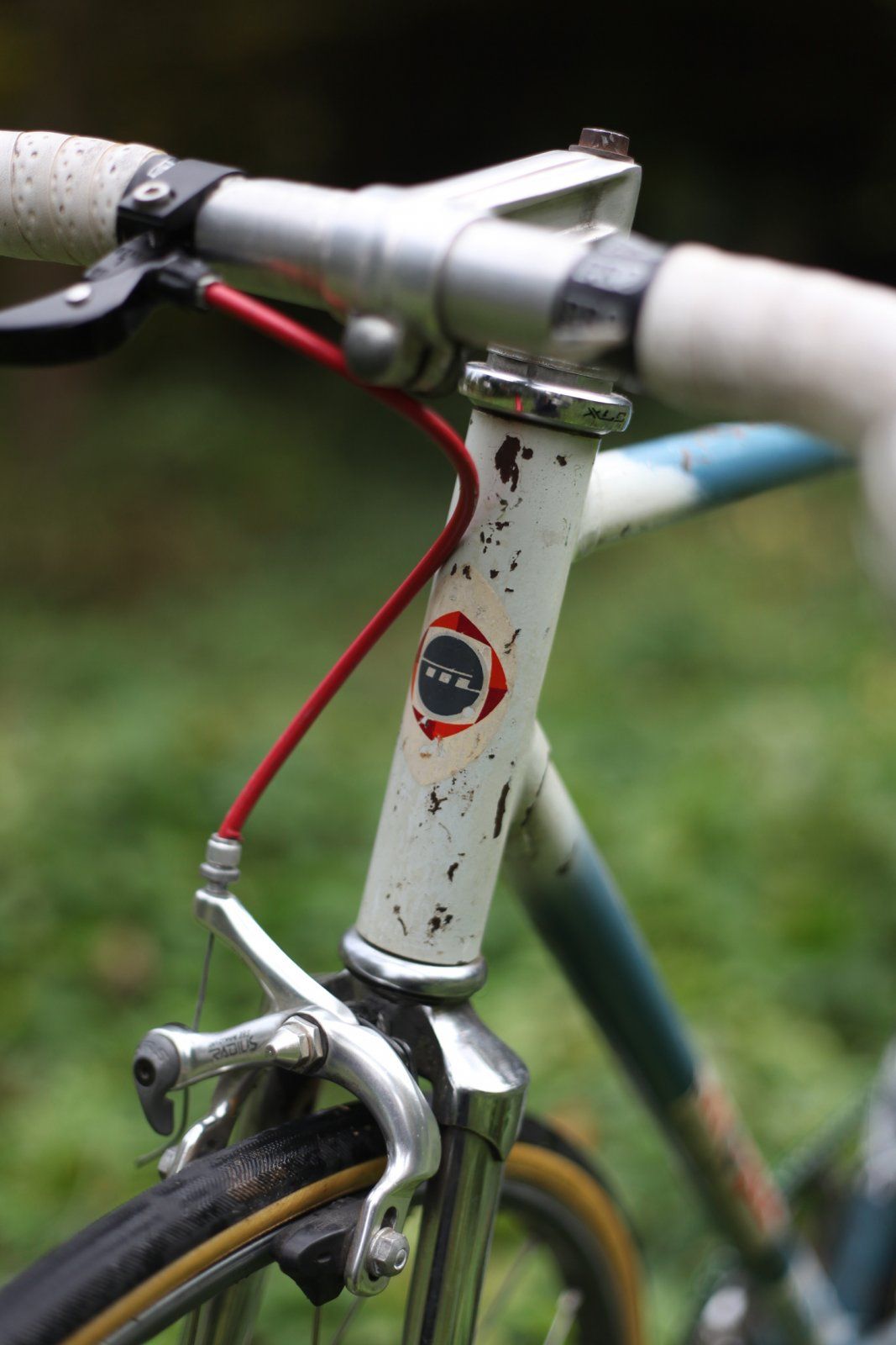

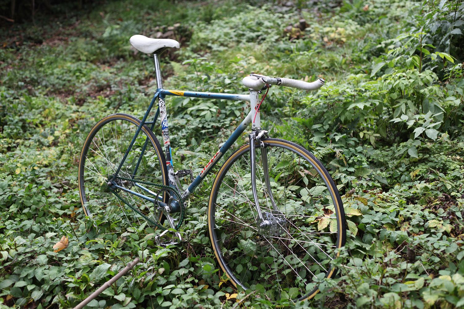

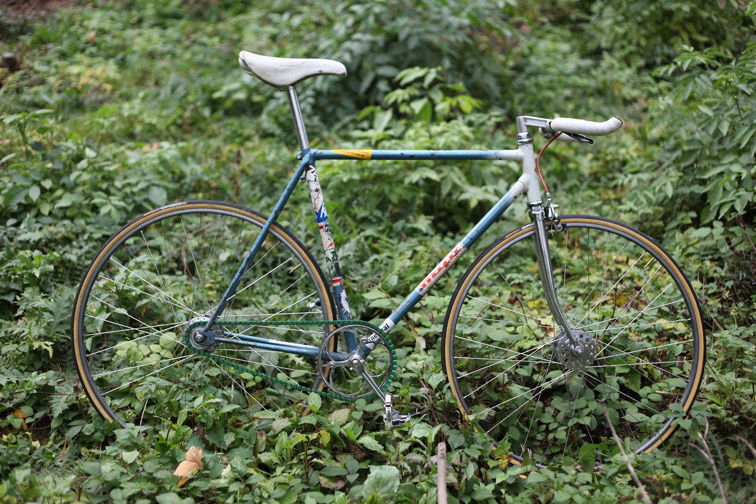

Man kann auch mal Punk sein ... hier hinter meinem Haus, alles mit 50mm ... Canon EOS 5D Mk II ... hab vergessen welche Optik ... möglicherweise das Canon 50mm F. 1,8

Das darfst nur Du, solche Fotos von solchen Rädern zu machen, um sie hier zu zeigen. :D
