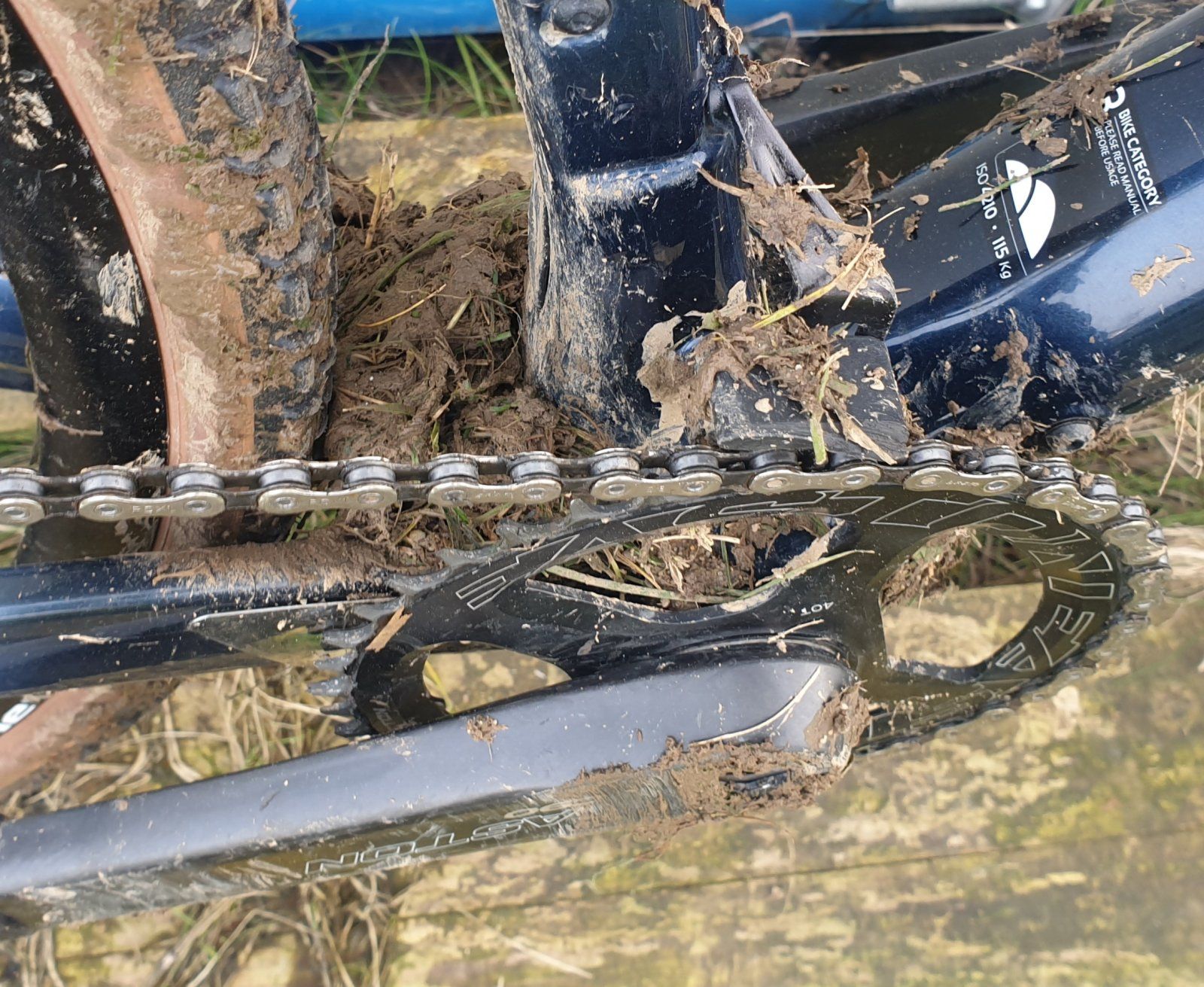

Wie ist der Dreck da hingekommen? Die Kette sieht unbenutzt aus....
Gab Sonntag nach dem Rennen leider kein "bike wash".
Ist jetzt gut angetrocknet. Schlamm wurde zu "Staub".
Ziehe morgen die Grashalme raus...

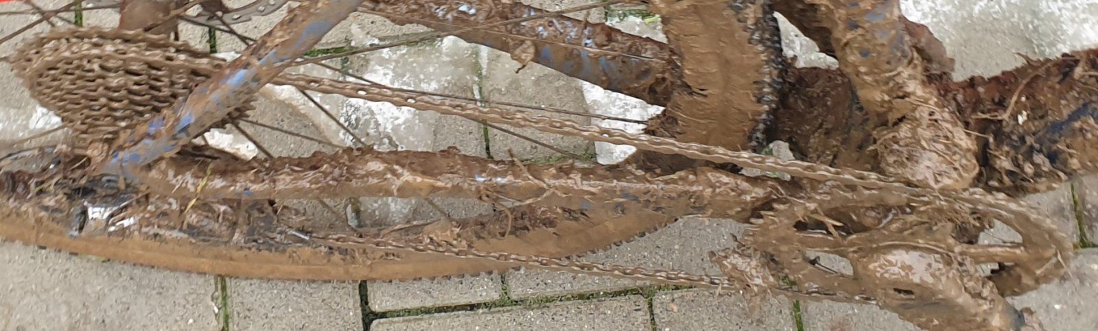

Kette sah 7 Tage zuvor schlimmer aus...

Da reichen zwei Q-Tips und ein Baby-Feuchttuch. :D
