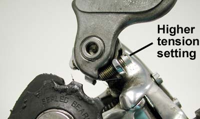

Die Kettenlänge ist an der Grenze. Lässt sich das Schaltwerk noch weiter strecken, so dass die Kette leicht durchhängt? Kürzer auf keinen Fall.
ok. warum rein? hab sie ganz raus gedreht um die spannung zu erhöhen - war wohl falsch?:crash:
werde es ausprobieren. wofür ist die B-schraube genau? es gibt doch immer wieder was zu lernen :daumen:
thx
Die reguliert den Abstand der Leitrolle zu den Ritzeln.
Weiter hereingedreht erhöht sich die Spannung und damit den Abstand zu den Ritzeln.
Sie B-screw sollte so eingestellt sein, dass die Zähne des größten Ritzel nicht in Kontakt mit der Leitrolle kommen.
Viel größer muss der Abstand dann aber nicht werden, da dann wiederum der Abstand zu den kleineren Ritzeln erheblich größer wird.
Ist der Abstand zu den kleineren Ritzeln unnötig groß, schaltet es dort schlechter.
Mit einer Kassette mit einem kleineren größten Ritzel sollte dementsprechend der Abstand wieder reduziert werden.
So viel viel nötig und so wenig wie möglich, lautet hier wohl die Devise.
