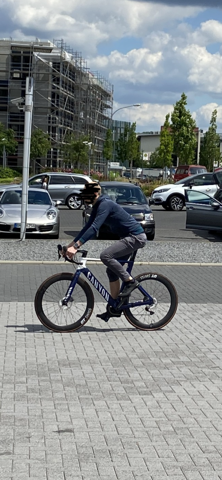

Ich habe zufällig fast die gleichen Maße wie du (1,84m, 86cm), interessiere mich ebenfalls stark fürs Aeroad und fühle auf dem M wohler - finde ich die vom Canyon-Mitarbeiter eingestellte Position aber wenig sportlich. Für meine Begriffe sitze ich sehr aufrecht. Ein Foto davon scheine ich hier leider nicht hochladen zu können.

Hier nun das Foto von der Probefahrt im Profil: Es sind standardmäßig bei dem Bike in Größe M 2 x 10mm Spacer verbaut, womit sich die Sitzposition noch etwas sportlicher gestalten lässt. Aber das Oberrohr scheint mir dennoch recht kurz mit 55,9cm bzw. 10cm Vorbau und wenig sportlich für ein Stack/Reach von 1,38, oder?
Leider ist die Größe L mit 57,2cm Oberrohrlänge und 11cm Vorbau „Oberbürgermeister“ gleich 2,3cm länger.
Ich finde, das Rad sieht schon sehr stimmig aus, auf gar keinen Fall größer. Sportliches Sitzen erreichst Du zudem nicht, indem Du Dich samt Oberrohr streckst (das war zu Zeiten von Merckx und Coppi), sondern indem Du die Arme abwinkelst (Du hast sie ja komplett duchgestreckt!), Unterarm möglichst waagerecht, Sattel nach vorn, und so aussehen:
Und wenn man mal nicht so fährt, hat man's automatisch aufrecht und komfortabel, aufgrund der kompakteren Geo.
Wenn noch alle Spacer drin sind und man fühlt sich nur etwas zu aufrecht und alles andere passt, dann ist das eigentlich ein gutes Zeichen...
