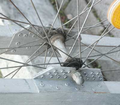

Die vielleicht eleganteste Lösung, 2-3mm Alublech Kiste und "Räder aus der Orthopädietechnik". Sieht soweit einfach aus, aber woher bekommt man (günstig) solche Räder und die entsprechenden Achsstummel? Einen alten Rollstuhl schlachten? Aber die haben doch eher 28 Zoll Räder? Wie stabil ist wohl die Ladefäche bei 2mm Alublech auf 1m Länge?

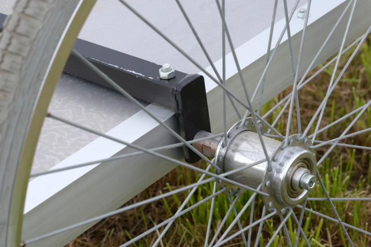

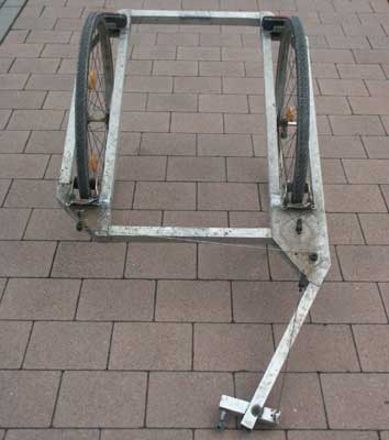

In diesem Falle ein geschweißter Stahlrahmen. Könnte man das auch mit Alu 4 Kant nachbauen? Innen- und Außenwinkel. Die "Ausfallenden" müssten man wohl wie im Beispiel vernieten und das verdammt exakt. Viel Toleranz hat man da ja nicht...

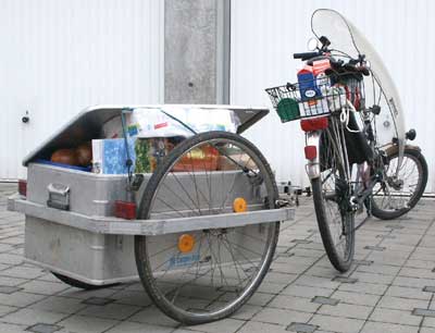

Interessante Vollverkleidung, wo gibt es die und wie nützlich ist sie?
Ansonsten schließe ich mich einbeiner an. Welche Traglast soll das Teil haben? Alu ist halt teuerer als Stahl. Stahl könntest du vielleicht auch den Maßen entsprechend leichter und billiger schweißen oder es evt. machen lassen.

Unter dem Gesichtspunkten "Eigenbau" und guter Funktion gefällt die die zweite Option eigentlich am besten. Ist es technisch möglich bzw sinnvoll diese aus Alu 4 Kant zu bauen?

30x30x3 oder welche Dimensionierung wäre da angebracht? Dazu 2x nen 20" Vorderrad mit dicken Reifen. Nur die Montage der "Ausfallenden" könnte schwierig werden. Nieten in Alu? Schrauben? Traglast schwer zu sagen, um die 40kg würde ich mal behaupten.

@joschko: Meinst du mit Vollerverkleidung die Kiste aus Option 2? Ich meine das ist eine Zarges Box. Wie nützlich die ist kann ich nicht beurteilen, bei uns wird das Ding aus Holz gebaut.
Wäre eine Konstruktion mit Aluprofilen nicht am einfachsten? Die dann mit Winkeln und Nutensteinen zusammenschrauben. Die Ausfallenden könnte man dann aus einem normalen Winkelstück machen und auf das Profil schrauben. Rein technisch gesehen wäre das eine recht einfache Konstruktion, muss man nix schweißen oder so, ist aber im Ganzen vermutlich teurer wie ne geschweißte Stahlkonstruktion. Grundsätzlich wäre Option 2 mit zusätzlichen Querstreben denke ich am besten.

1. Dafür brauchst du ein wechselstrom WIG. Die brauchbaren kosten schon um 7k.
2. Alu löten ist noch schwerer.
Nimm Stahl und ein MAG oder gar Elektrode das geht bei der Schweißlösung erst einmal am.... ökonomischsten, ja dieses Wort suchte ich.
Schrauben kannst du den Spaß natürlich auch, mit dem Ergebnis wird allerdings keiner wirklich glücklich.
Die 2. Option ist anzustreben.

@baumhaus ich meine die Regenverkleidung von dem Fahrrad (Bild3, Option2). Hast du ja wahrscheinlich im Netz gefunden. Nicht dass ich es mir anbauen möchte, hatte nur meine Neugier geweckt.

Die xyzCargo Seite sieht gut aus! Da wird das ja einfach nur verschraubt (Material auf Seite 10).
Also die Alu 4 Kantrohre übereinander, gut 6mm Bohrloch rein, Edelstahlschraube M6 + selbsichernde Edelstahlmutter + Unterlegscheiben vorne und hinten.
Bei 30x30x3mm Alu hieße das eine 70mm Schraube?
