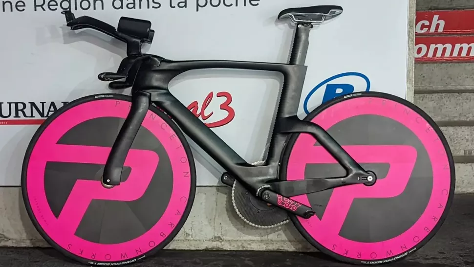

Das Rad hat ja quasi schon den Stundenweltrekord. Soweit ich das verstanden habe war Bighams Rad auch schon die 3D Alu Rakete.
3D Druck ist ja schon lange die Zukunft. Aber von der Optik her finde ich das neue Cervelo Bike viel geiler. Wobei ich Pinarello allgemein sehr schätze.
Ja, so habe ich das auch verstanden. Bigham war quasi der Test. Die offizielle Verlautbarung mit entsprechender Marketing-Maschinerie lief natürlich erst jetzt mit dem Versuch Gannas an.
