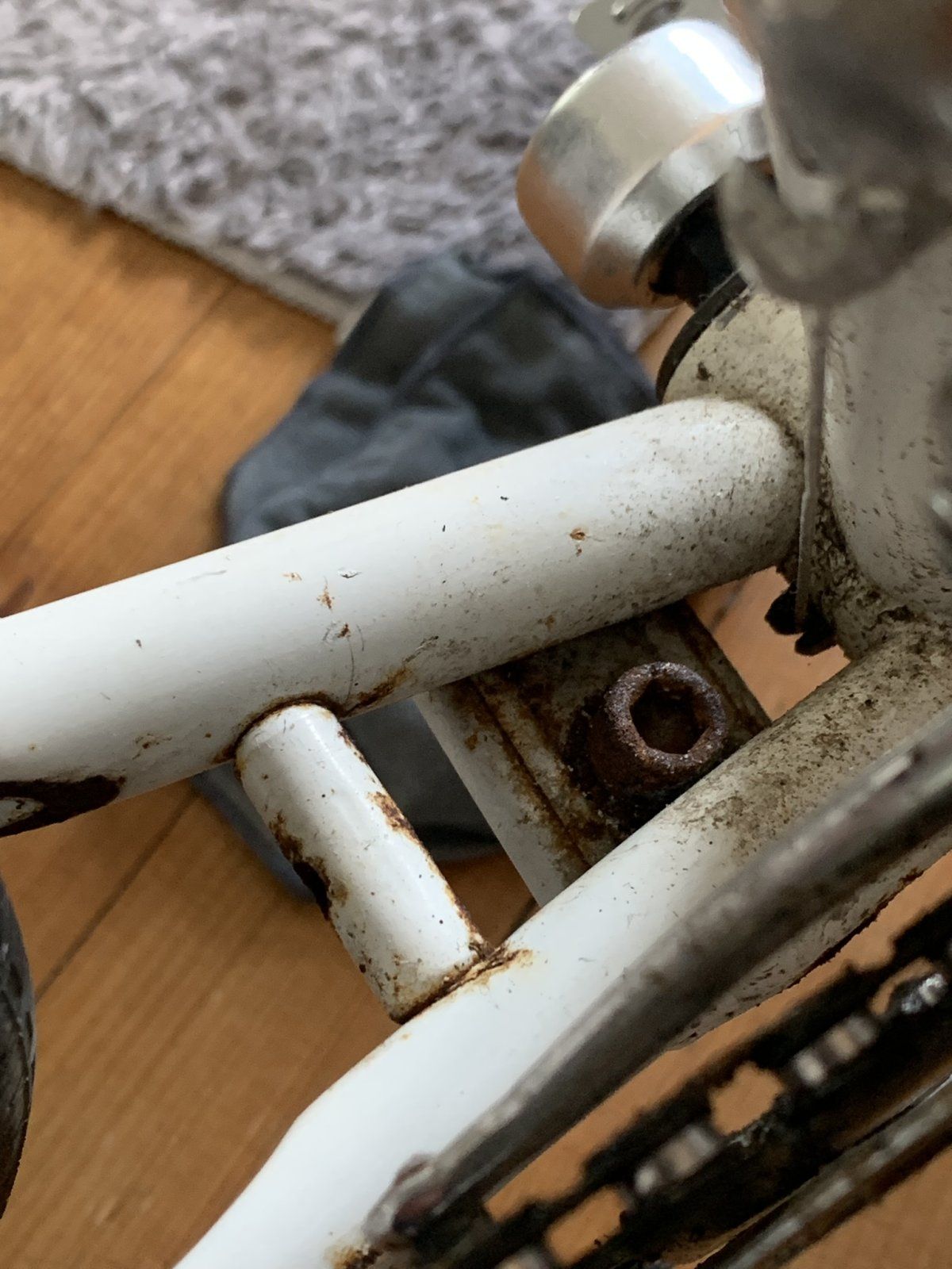

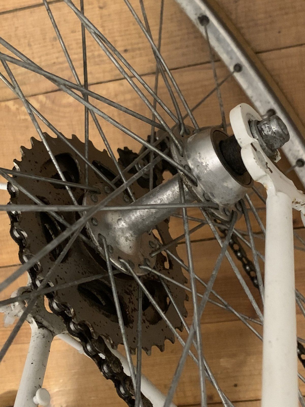

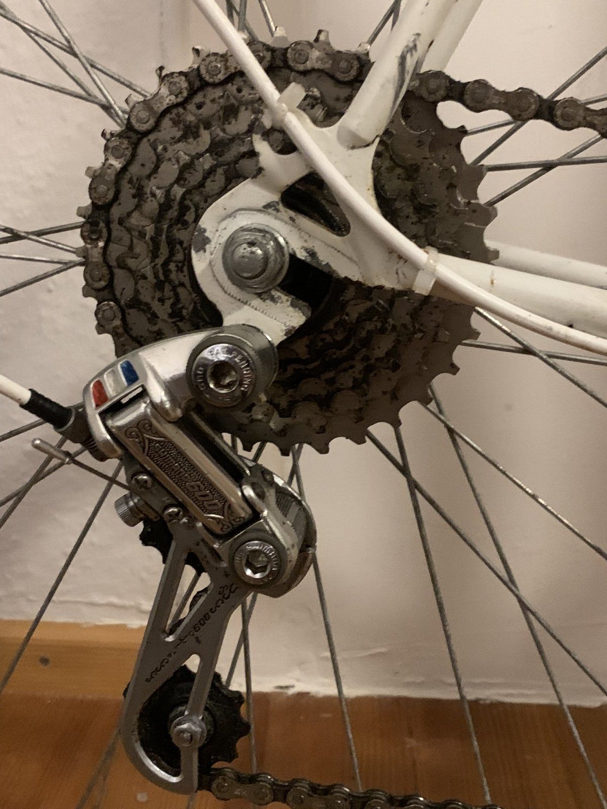

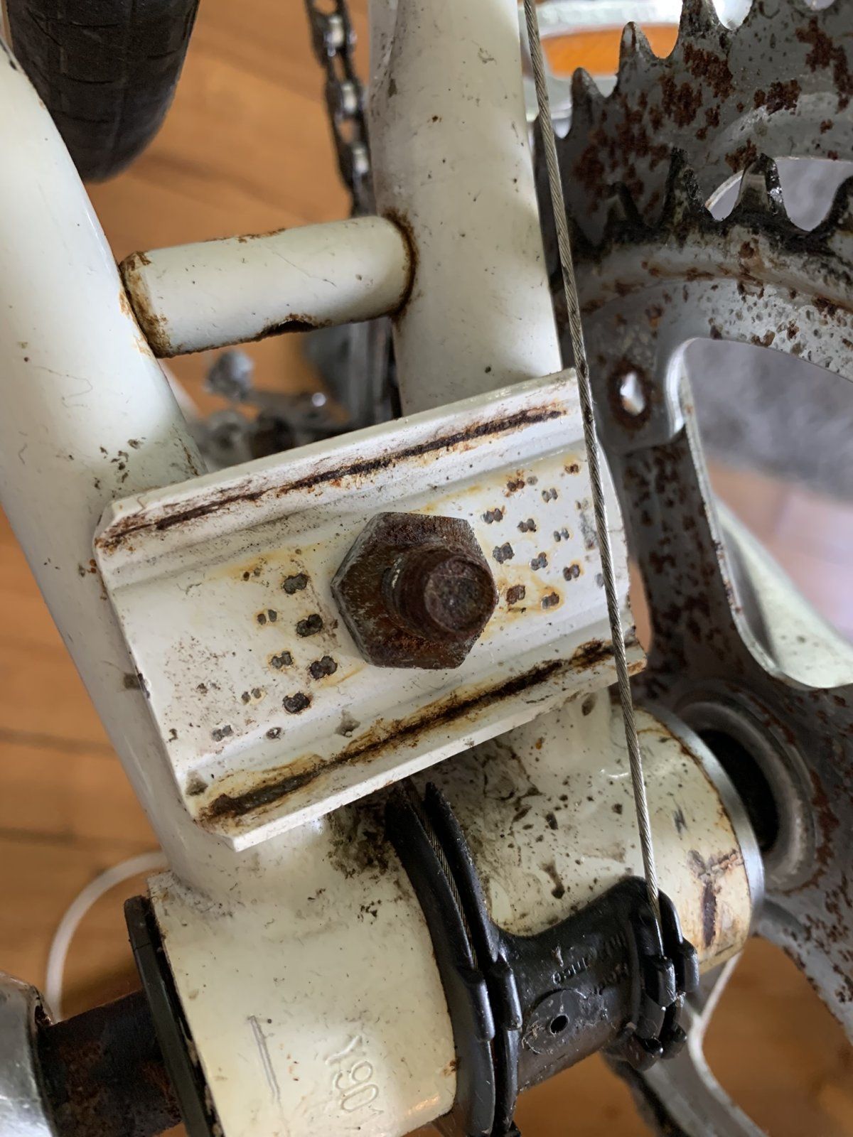

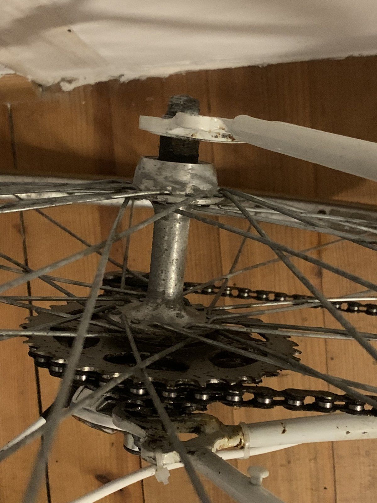

Hallo zusammen,
vor zwei Jahren habe ich mir ein Peugeot (warscheinlich Mitte-Ende 80er) frisch renoviert gekauft. Seitdem bin ich sehr zufrieden. Im Rahmen meines Praxissemesters musste ich leider umziehen und das Fahrrad aus Platzmangel über dem Winter im Gartenhaus meiner Vermieterin (etwas feucht) lassen.
Das Fahrrad ist etwas gerostet worden und ich möchte im diesem Sommer mein Fahrrad wieder im guten Zustand haben. Ich habe mir bereits Entfetter und Rostumwandler bestellt. Gibt es da noch Hoffnung?
Letztens musste ich eine Gefahrbremsung durchführen. Es ist alles gut gegangen aber etwas hat am Hinterrad geknallt, meine Pull center Bremsen (Weinmann) waren dann nicht mehr mittig. Seitdem fahre ich es nicht mehr. Video dazu: https://imgur.com/a/XWy5q5r
Was könnte das sein? Ist das gefährlich? Welche Teile müssten getauscht werden?
Vielen Dank vorab.
Beste Grüße
:eek: Scheint etwas viel gerostet zu sein, falls es vorher rostfrei war ...
Hoffnung gibt es immer - es stellt sich nur die Frage, ob sich der Aufwand lohnt, falls es keine emotionale Beziehung zu dem Rad gibt ... Auf den Ausschnittbildern sieht es nach Einfach-Rad mit Vollachsen aus (obwohl hochwertiges Schaltwerk).
Lässt sich so nicht erkennen ... Speichenbruch, irgendwas am Lager oder Zahnkranz, irgendwas an den Bremsarmen ... müsste man live sehen.
Wo steht das Rad denn? Vielleicht wohnt ein kundiger Forist um die Ecke und du kannst vorbei für eine Live-Begutachtung. Alternativ kannst du schauen, ob eine kleine Fahrrad-Werkstatt bei dir um die Ecke ist. Ferndiagnose ist da eher schwierig ...

Hinterrad steht schief im Rahmen, der Sound ist heftig. Könnte eine gebrochene Achse sein. Mal ausbauen und in die Hand nehmen.
Gebrochene Achse hatte ich auch im Sinn, Schnellspanner lösen, HR ausbauen und schauen ob sich die beiden Achsstummel links und rechts unabhängig voneinander bewegen lassen.
Die meinte ich, falls das mißverständlich ist. Die wird ja dennoch drin gehalten durch die konen und Kappen..
Nein, nicht missverständlich, es gibt nur keinen Schnellspanner. Ansonsten hast Du vollkommen recht - wenn gebrochen, dann Achsstummel unabhängig bewegbar.
Ist natürlich denkbar, aber wegen ...
... müsste dann eigentlich mehr passiert sein als kräftiges bremsen ...
Die hilft ihm nicht, weil rupture de stock ...
Meiner Erfahrung nach neigen gerade diese nicht sehr hochwertigen Vollachsen zum Verbiegen und Brechen. Ohne größere Anlässe.
@rrjahn : hast Du das Ding denn nu mal auseinandergenommen, bevor wir hier weiter rumspekulieren?
