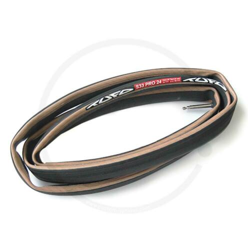

Für den Einstieg und wegen der kinderleichten Montage empfehle ich dir Tufo S33 Schlauchreifen (700x24c) mit ebensolchen Klebeband (oder ersatzweise das von Velox beidseitig foliert).
