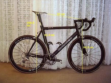

Also ich habe mir mal die Arbeit gemacht und folgendes Bild entworfen:
Es zeigt meine derzeitig eingestellte Position. Ich selber bin 188 und habe eine Beinlänge (Boden bis Hüftknochen) von 112 cm. wie man nun feststellt, habe ich einen relativ kurzen Oberkörper. Laufen geht übrigens bestens mit dem Unrumpf ;-). Folgende Frage habe ich nun dazu: Habt ihr Erfahrungen gemacht was eure OPTIMALE Sitzposition angeht. Also Verteilung der Kraft, angenehmes sitzen usw.! Wäre schon wenn ihr eure Maße mal zum Vergelich habt.

So jetzt.......(aber warum sehe ich das Foto bei mir auf der Seite wenn ich sie starte.........Herrje......diese Computer.....oder liegt der Fehler doch zwischen den Ohren?(Es muß darauf nicht geantwortet werden, den die Antwort kenne ich:rolleyes: ) Es müßte doch auch funktionieren Grafiken direkt auf dem Beitrag anzuzeigen und nicht über angehängte Grafiken.....aber wie?
Das Mass vom Sattel zum Lenker ist 57 cm.

Ob die Position nun für dich optimal ist, mußt du selber rausbekommen, liegt jedenfalls alles im "normalen" Bereich.
Die Schrittlänge mißt man übrigens am Innenbein. Sollte bei dir bei einer Sitzhöhe von 81,5cm etwa bei 90-92cm liegen..
Die Sattelposition ist aber nicht gut. So stark geneigt rutschst du immer nach vorn und hast viel Haltelast auf den Armen. Waagerecht oder MINIMAL abfallend wäre besser. Wenn das nicht schmerzfrei geht, paßt dir der Sattel nicht oder die Höhe/Überhöhung ist zuviel.
