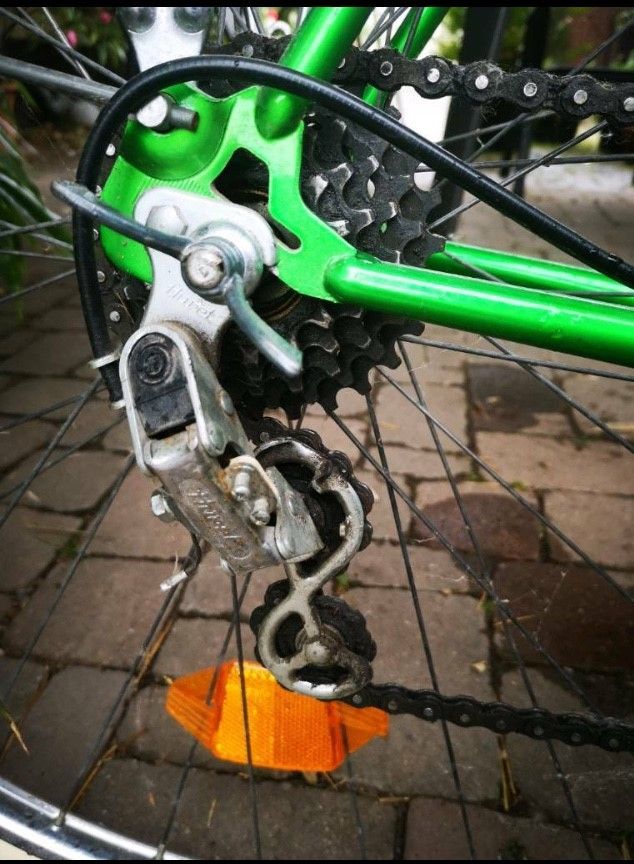

Hallo Zusammen, ich habe hier schon häufig als "Fremder" mitgelesen ;) Heute habe ich mir recht spontan (zu spontan) ein älteres Randonneur von Motobecane gekauft, ich konnte einfach nicht anders, als ich es gesehen habe.
Den Zustand empfinde ich als relativ gut, der Rahmen hat kleinere Farbplatzungen und wenige kleine Roststellen (es rieselt nichts innerhalb des Rahmens). Allerdings stand das Rad ziemlich lange herum. Es lässt sich fahren, quietscht es recht stark und die Kettenschaltung wirkt etwas Träge und störisch (kein Wunder bei der Dreckschicht).
Eine "richtige" Rahmennummer habe ich nicht gefunden, kann das sein? Unter dem Tretlager stand nur folgendes: 5X und darunter V5.
Ich habe mal die Beschriftungen der Komponenten herausgeschrieben:
  • Bremshebel (doppelt): Dia Compe -> an der Bremse steht folgendes: 5583 Japan 610
  • Vorbau: Atax
  • unterhalb des Sattels am Mittelrohr: 75 und darunter ein Aufkleber: "Built with 1020 Tubes Forks & Slay(?)"
  • Kurbel: Solida
  • Licht: Vorne: Union, Hinten: Soubitez
  • Naben: Vorne: Normandy 13 77 und Hinten: Atom 5 77
  • Felgen: Rigida Superchromix 77 14 28 x 15/8 x 11/8 700 C Made in France
  • Schaltung: Huret -> mehr kann ich nicht erkennen
Was meint ihr, was soll ich alles warten? Was für Werkzeug brauche ich um diese Naben (und diese Kurbel/ Tretlager) auszubauen?
Vielen lieben Dank, ich bin gespannt.
Herzliche Grüße aus Karlsruhe
Lucas

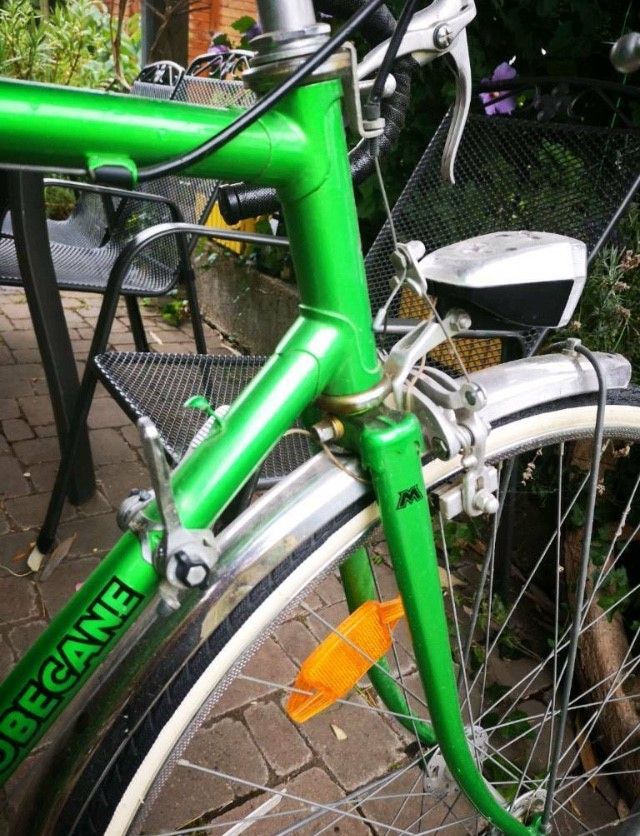

Diese Duobremshebel solltest du als erstes entsorgen damit kann man nicht vernünftig bremsen

Herzlich willkommen! @flateric hat absolut recht: Ein Rennsportrad in dem Zustand hat Seltenheitswert.
Bei der Wartung warten aber einige Fallstricke auf dich: Französische ( metrische) Gewinde an Tretlager, Steuersatz, Zahnkranz und evtl. auch Pedalen. Die Keilkurbeln leisten bei der Demontage meist heftigen Widerstand. Die dafür vorgesehenen Pressen sind heute kaum mehr zu finden, mit dem Hammer richtet man meistens nur Schaden an und bekommt die Keile trotzdem nicht heraus. Lass das Tretlager in Ruhe, solange es kein Spiel hat.
Sehe ich auch ähnlich wie mein Vorposter.
Das ist ein gutes Alltagsrad für die Stadt und auch kleine Ausfahrten.
Mein erstes „Rennrad“ war auch ein Motobecane das sehr ähnlich aufgebaut ist.
Ich wollte das schon 100x verkaufen (hatte es sogar mal für 1 Stunde in den Kleinanzeigen, hab’s aber wieder rausgenommen),
Wenn du damit länger glücklich werden willst, solltest du das Rad erstmal komplett demontieren, dann alles reinigen und neu gefettet wieder zusammen bauen.

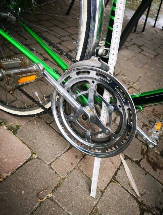

Bevor du mit dem zerlegen beginnst, Miss mal den Keildurchmesser an der Kurbel.
Die Franzosen haben da manchmal seltsame Werte, da kann es schwierig werden Ersatz aufzutreiben.
Wenn die Keile raus sind und die Kurbeln runter, reicht meist ein sogenannter Hakenschlüssel und dann kann man das Tretlager entfernen.
Am besten mal Bilder machen wenn du soweit bist, dann kann man da mehr zu sagen.
Die Naben können mit einem normalen Schraubenschlüssel und einem (oft 13/14/15) Konusschlüssel zerlegt werden.
Was ich dir auf jeden Fall empfehlen würde, lass die Naben in eine Alufelge neu einspeichern oder besorg dir einen anderen Laufradsatz!!
Ich hatte damals noch im Originalitätswahn, alle Radläden abgeklappert um unbedingt wieder eine verchromte Stahlfelge zu finden, weil die hintere defekt war.
Die hatte mich richtig Geld gekostet, dazu kam das neu einspeichern lassen.
Was war ich happy als es endlich fertig war.
Die Freude währte aber nur bis zur ersten Regenfahrt, weil die Bremsleistung gleich null war bin ich in einen Bordstein geknallt und hab mir wirklich übel die Kronjuwelen demoliert!! :eek: :rolleyes:
Ebenfalls wichtig ist das du die Bremsbeläge erneuerst und die Kette auf Längung prüfen.
Ersteres wegen der Bremserei Logo, letzteres weil du dir sonst die Zähne der Kurbel und des Zahnkranzes versaust!
Aber bevor du all das angehst, bitte den Rahmen sehr genau auf Risse prüfen! Die Schweißnähte überprüfen, gerade hinten an den Ausfallenden (also da wo das Hinterrad reingeschaut wird.
Sonst frag nur nach wenn weitere Fragen sind und Viel Spaß hier im Forum!

Mit diesn Duobremshebel kann man durchaus vernünftig bremsen - in der Bremsgriffposition (der Lenkerbiegung). Die sind genausso gut oder schlecht wie ihre baugleichen ohne den Zusatzhebel. Mit dem kriegt man nicht genug Kraft für eine Notbremsung, aber dafür entfällt in der Oberlenkerposition die Zeit zum Umgreifen.
