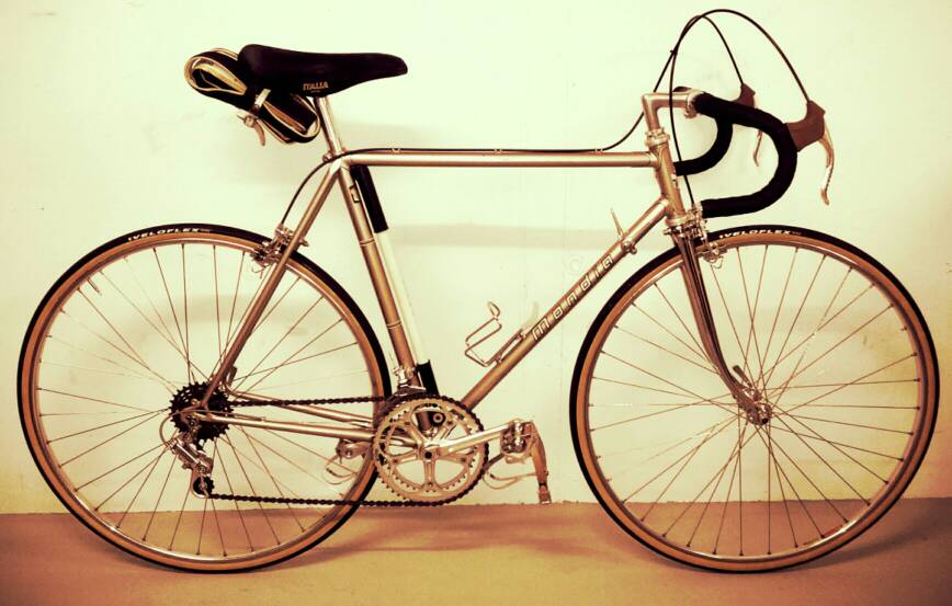

Hallo zusammen,
bin stolzer Besitzer eines Mondia Rahmens (tippe auf 80er). Gerne wüsste ich mehr darüber (Bj. Rohrsatz, Model). Foto von Rahmennummer und Plakete.
Ausfallenden Shimano SR, falls es das gibt. Züge nicht innen verlegt. Ösen für Schutzblech vorhanden. Nicht Unterverchromt. Schalthebel werden mit Schelle befestigt.
Weiter Fotos folgen.
Vielen Dank schon mal...
Re: Mondia, Baujahr und Geröhr?
Der Aufkleber ist der für Reynolds SMS Rohr, ein einfacheres Rohr mit konstanter Wandstärke, das eher für Touren als Rennrahmen gedacht war und das es unter der Bezeichnung nur kurz um 1980 gab.
