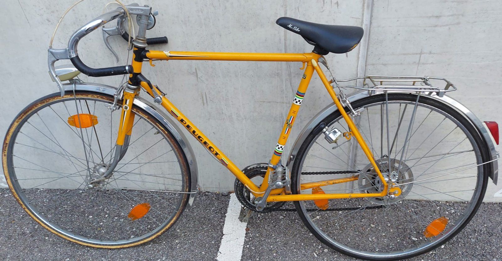

Eigentlich konnten wir kaum glauben, dass dieses Peugeot dort 3 Jahrzehnte gestanden habe soll, denn mit trockenem Tuch abstauben und Luft in die Reifen pumpen hat gereicht und man konnte aufsteigen und einwandfrei damit fahren. Kein Rost nirgends, die Kotflügel scheinen aus einem Nirosta Blech gefertigt zu sein. Könnte es also sein, dass sich dieses Rad noch im Originalzustand befindet?

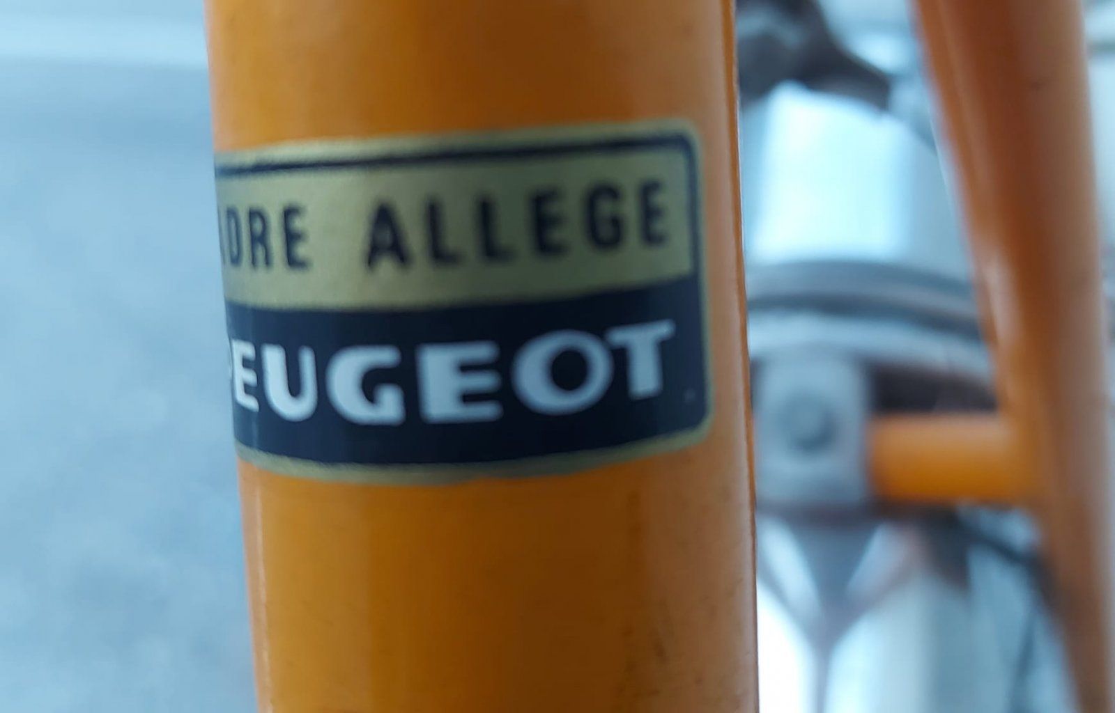

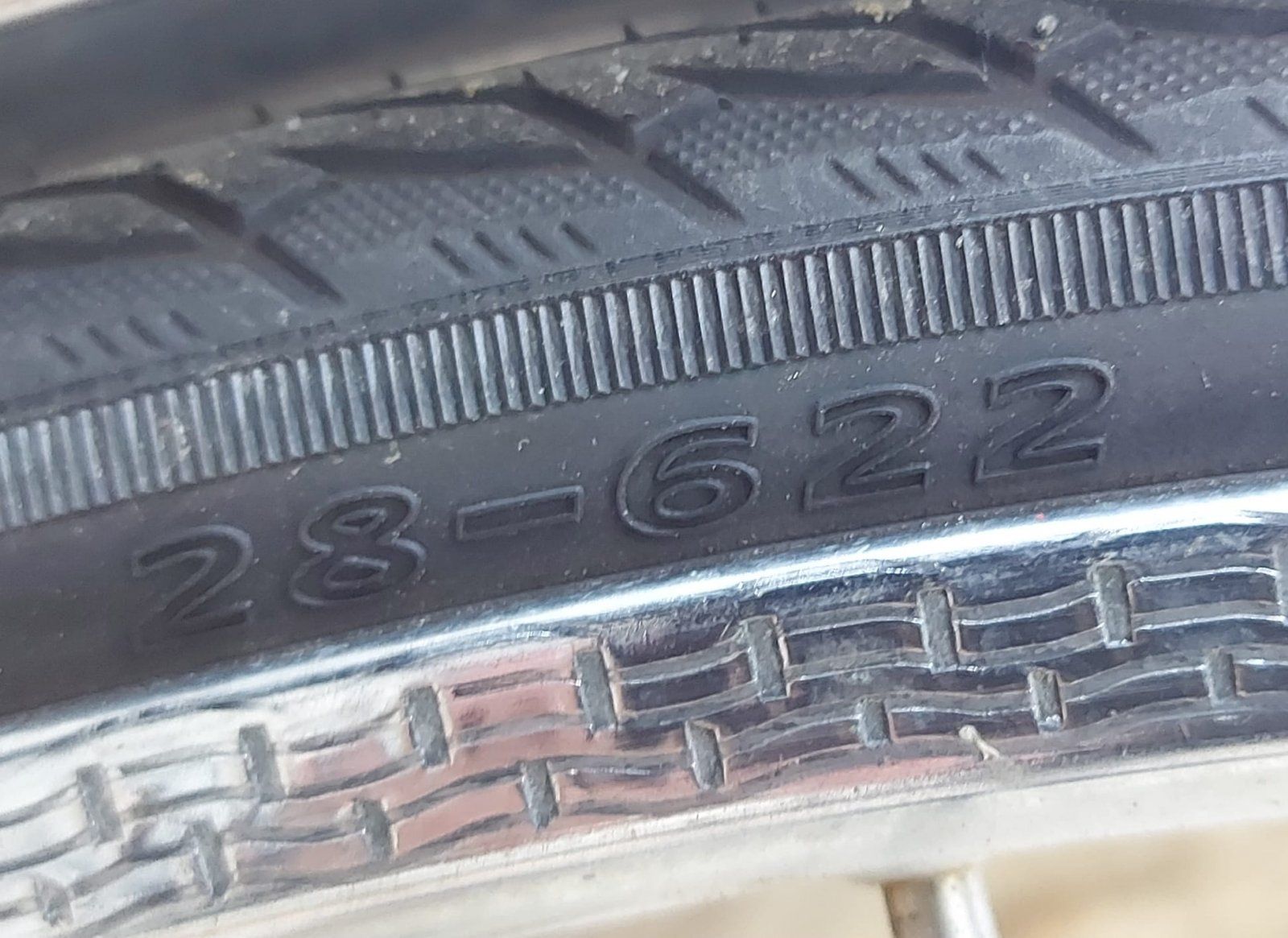

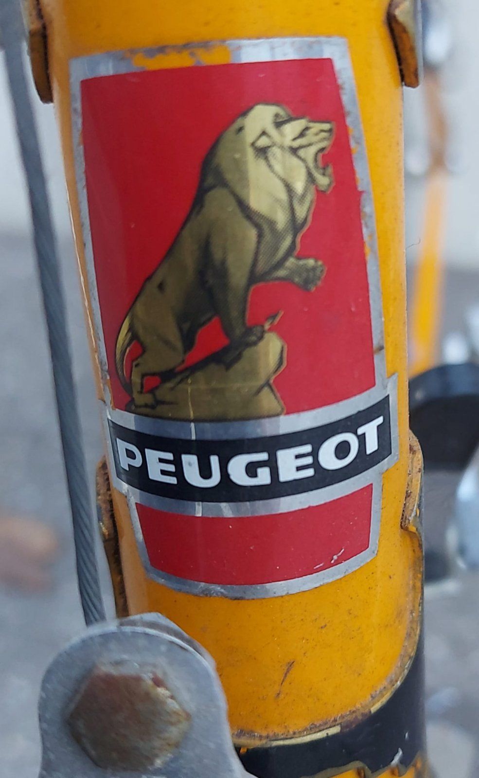

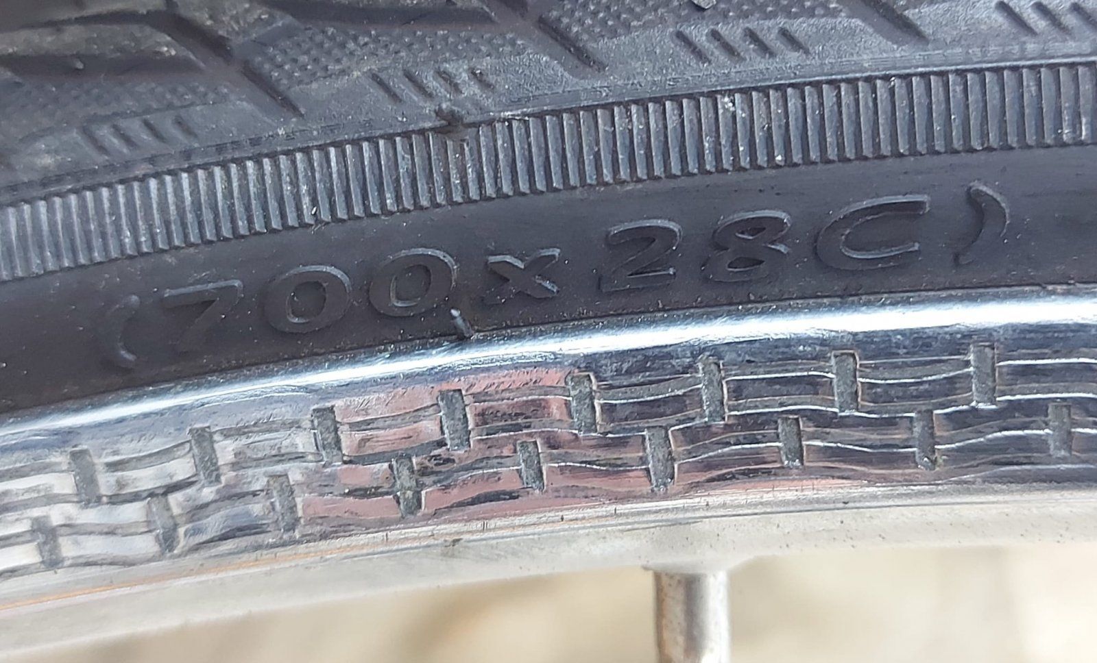

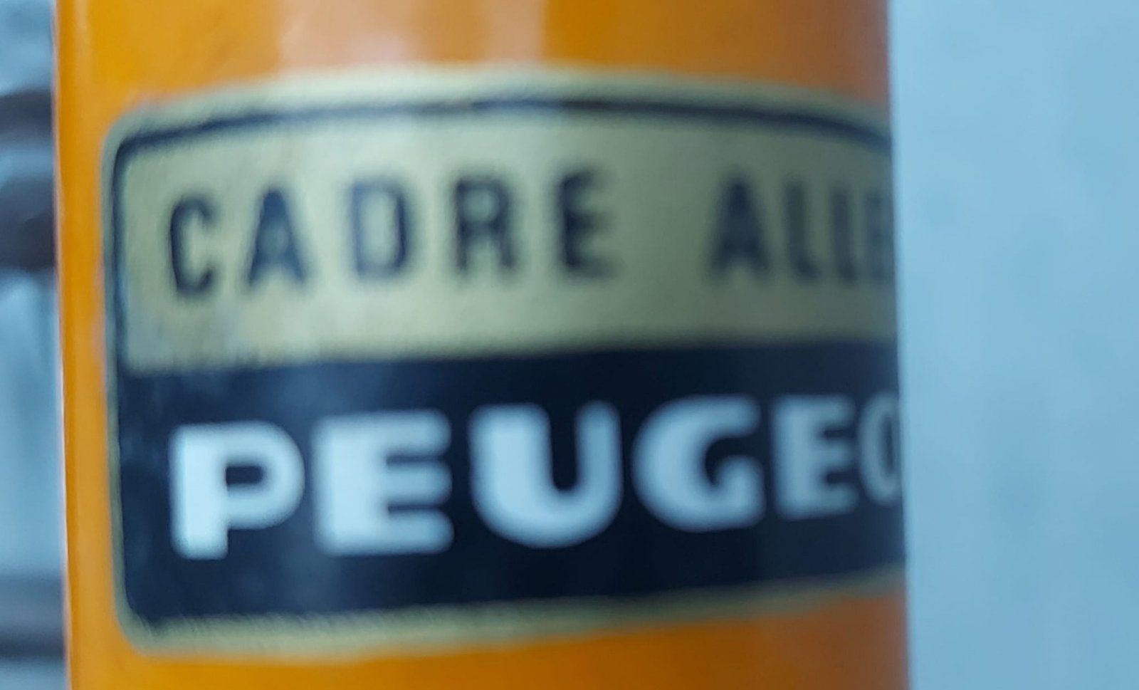

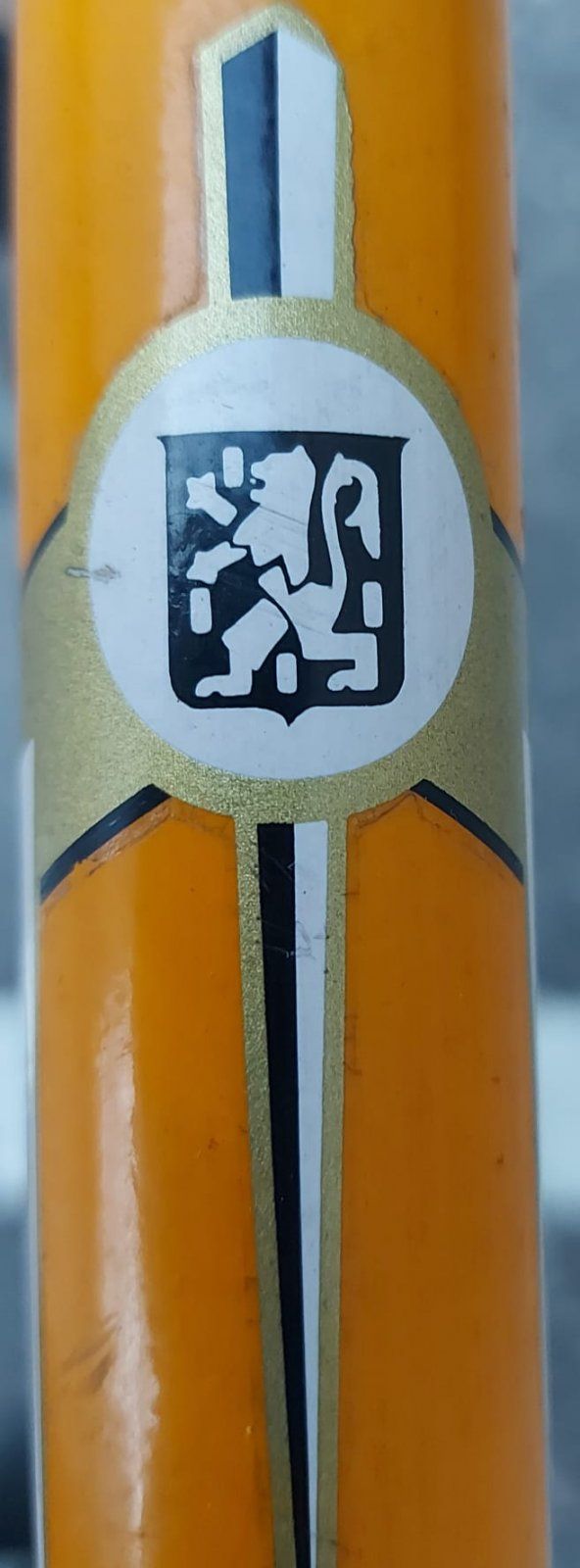

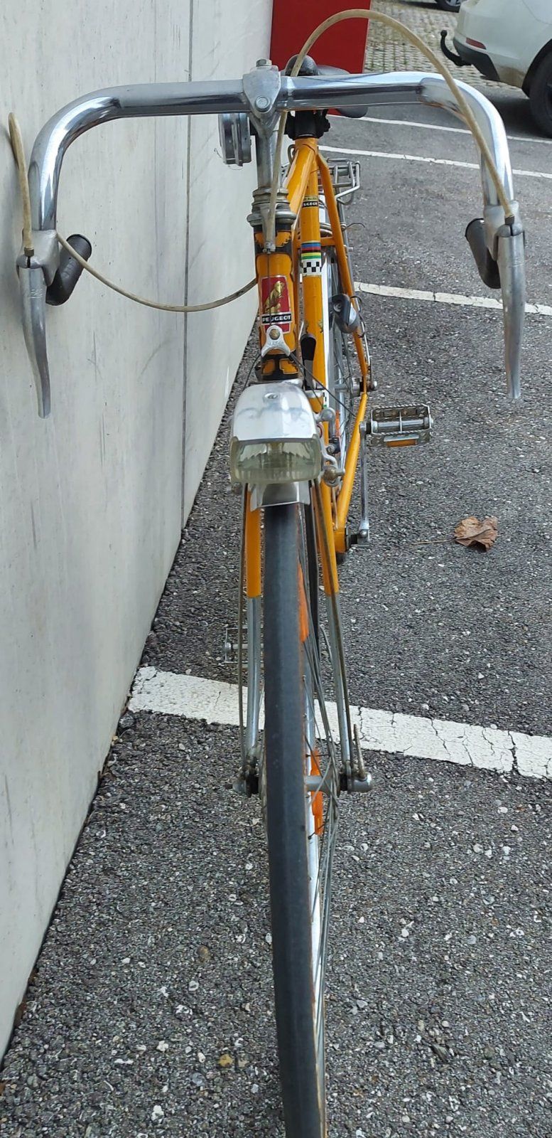

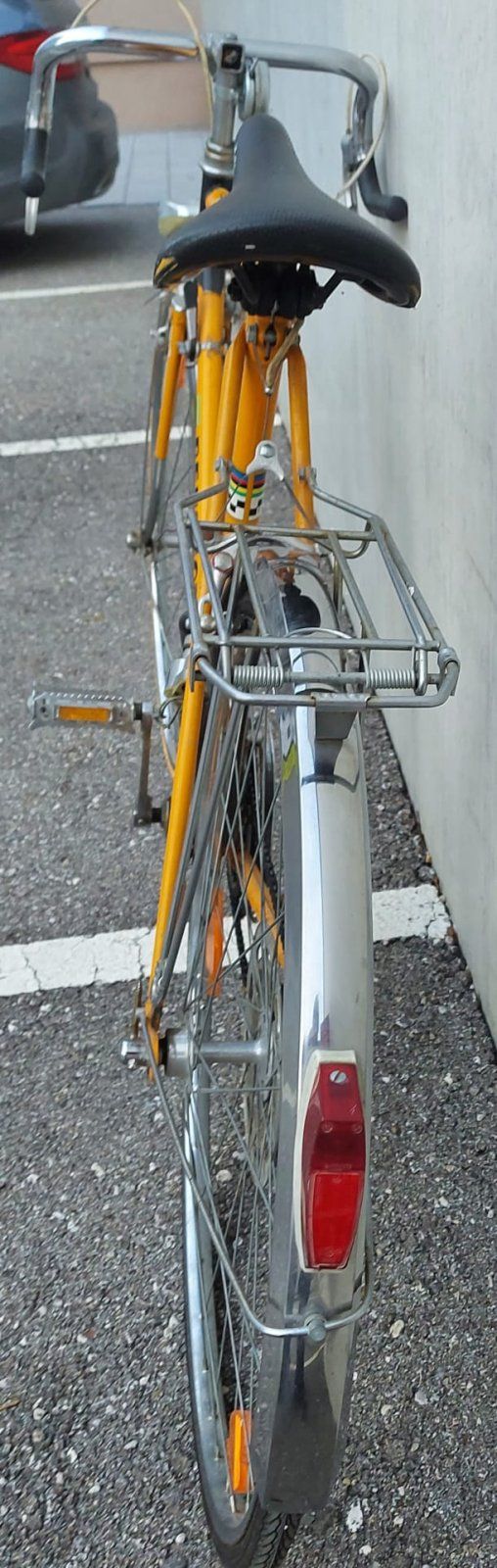

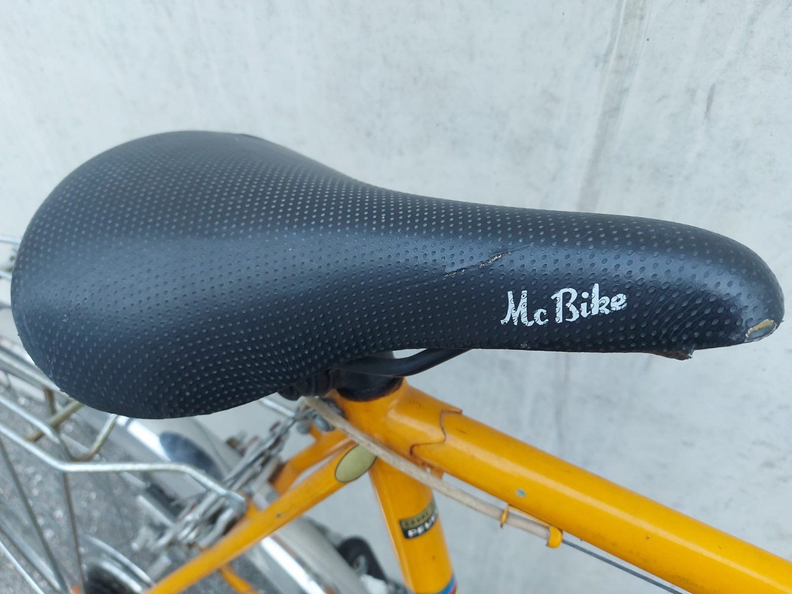

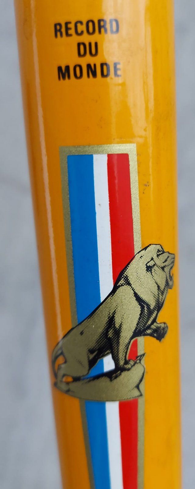

Hier ein paar Fotos:

Das Rad sieht tatsächlich original aus, bis auf den Sattel (Stütze ist nicht zu sehen, scheint auch nicht fest zu sein, den Bildern nach). Die Reifen sind auch unterschiedlich, aber die Substanz ist sehr gut und passt zusammen.
die Bleche sind aus Nirosta, stimmt. GT und Felgen verchromt. Dafür brauchts normalerweise spezielle Bremsbeläge. Außer, dass Mafac ein Geheimrezept für multivalente gummis hatte und mit ins Grab genommen hat.
Geht die Lichtanlage noch?
Dieses Rad sollte nun erstmal vollständig zerlegt und gereinigt werden, dann neu gefettet und frisch eingestellt wieder zusammengebaut. Neue Brems- und Schaltzüge, neue Reifen dazu. Und wenns wirklich fahren soll, ist über einen Tausch der Felgen gg Alu nachzudenken.
Und dann gute Fahrt!

Danke für die Info, kannst du mir auch sagen, ob das tatsächlich ein P10 ist und welches Baujahr es ist?

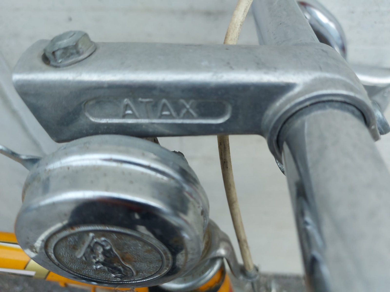

Könnt ihr mir zustimmen, dass die folgende Beschreibung richtig ist:
"Der Rahmen des PX8 ist aus Cadre Allege Leichtstahl, den Peugeot in den Jahren vor der Einführung von Carbolite herstellte, mit Original Lichtanlage. Dynamo, Vorder- und Rücklicht funktionieren einwandfrei – Rahmenhöhe 58 cm - verchromte Stahlkurbelgarnitur mit LYOTARD-Pedalen. RIGIDA SUPERCHROMIX 700 622-Felgen mit MAILLARD-Naben und Hebelverschlüssen; 10-Gang-Schaltung mit SIMPLEX-Schaltgruppe. MAFAC RACER Mittelzugbremsen mit MAFAC Hebeln. Verchromter Lenker mit ATAX-Vorbau"

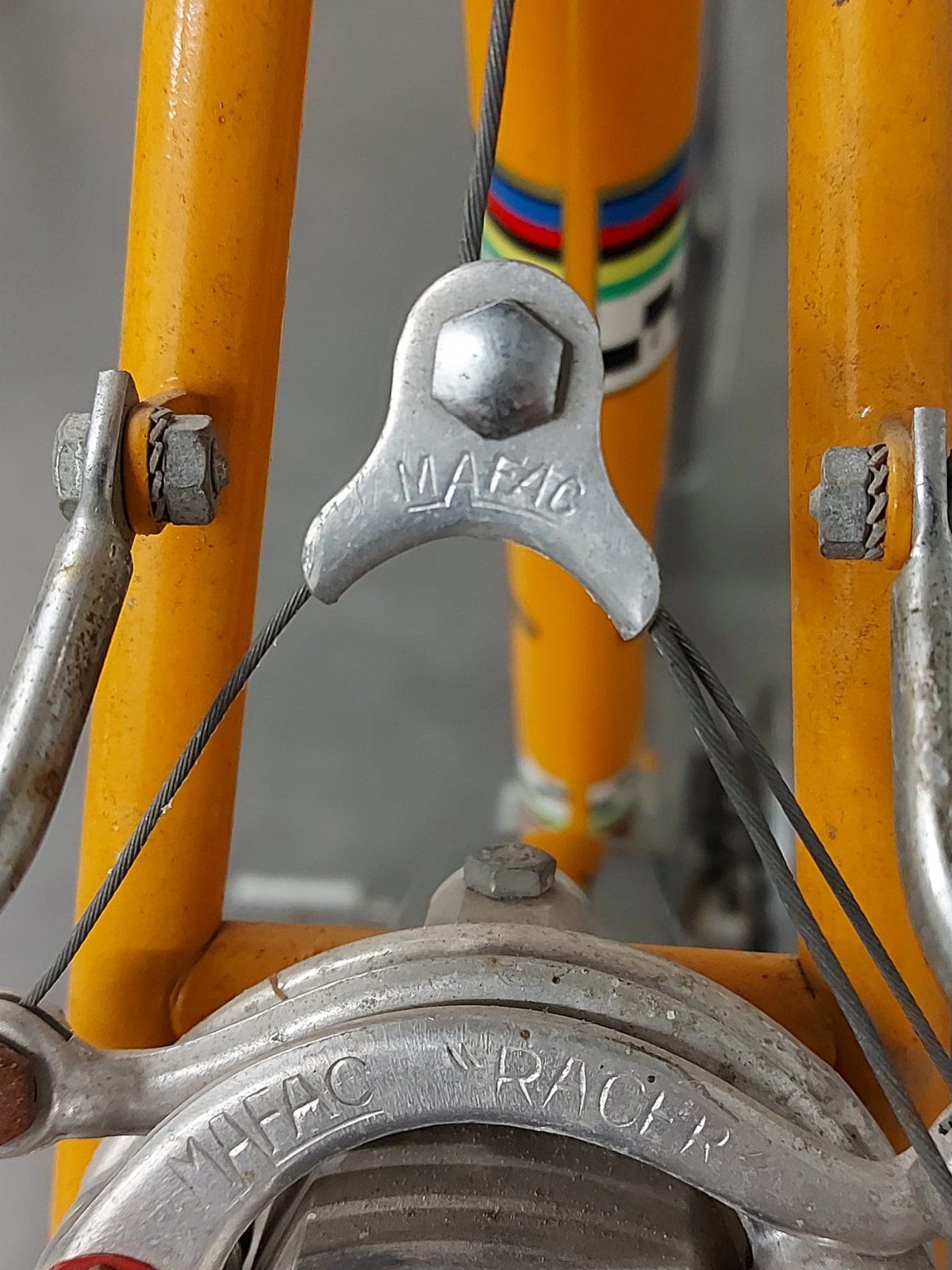

Hier noch ein Bild von der MAFAC RACER Mittelzugbremse

Sicher RH58? Sieht für mich kleiner aus. Wird von der Tretlagerwelle bis zur Oberkante der Muffe gemessen wo die Sattelstütze raus guckt. Ansonsten schöne Beschreibung. Stimmt wohl alles. In den meisten Fällen wird sich mit Beschreibungen nicht soviel Mühe gegeben z.b. bei Ebay-Kleinanzeigen oder so...

Danke Euch allen herzlich für die Hilfe das Rad richtig einordnen zu können😊: RH hab ich auf 58 nachgemessen und es gibt sogar welche mit RH60, wie ich zB bei dieser Anzeige sehen konnte https://www.ebay-kleinanzeigen.de/s...andonneur-fahrrad-vintage/2019906926-217-2149
PS: Besonderen Dank für die Erlösung vom Kopfzerbrechen über das GT. Bei den vielen über GTI und GTD eingeprägten Abkürzungen, weiss nicht ob mir da ein simpler Begriff wie "Gepäckträger" jemals von allein eingefallen wäre.
