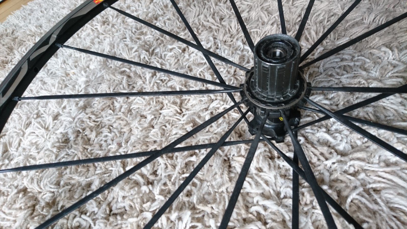

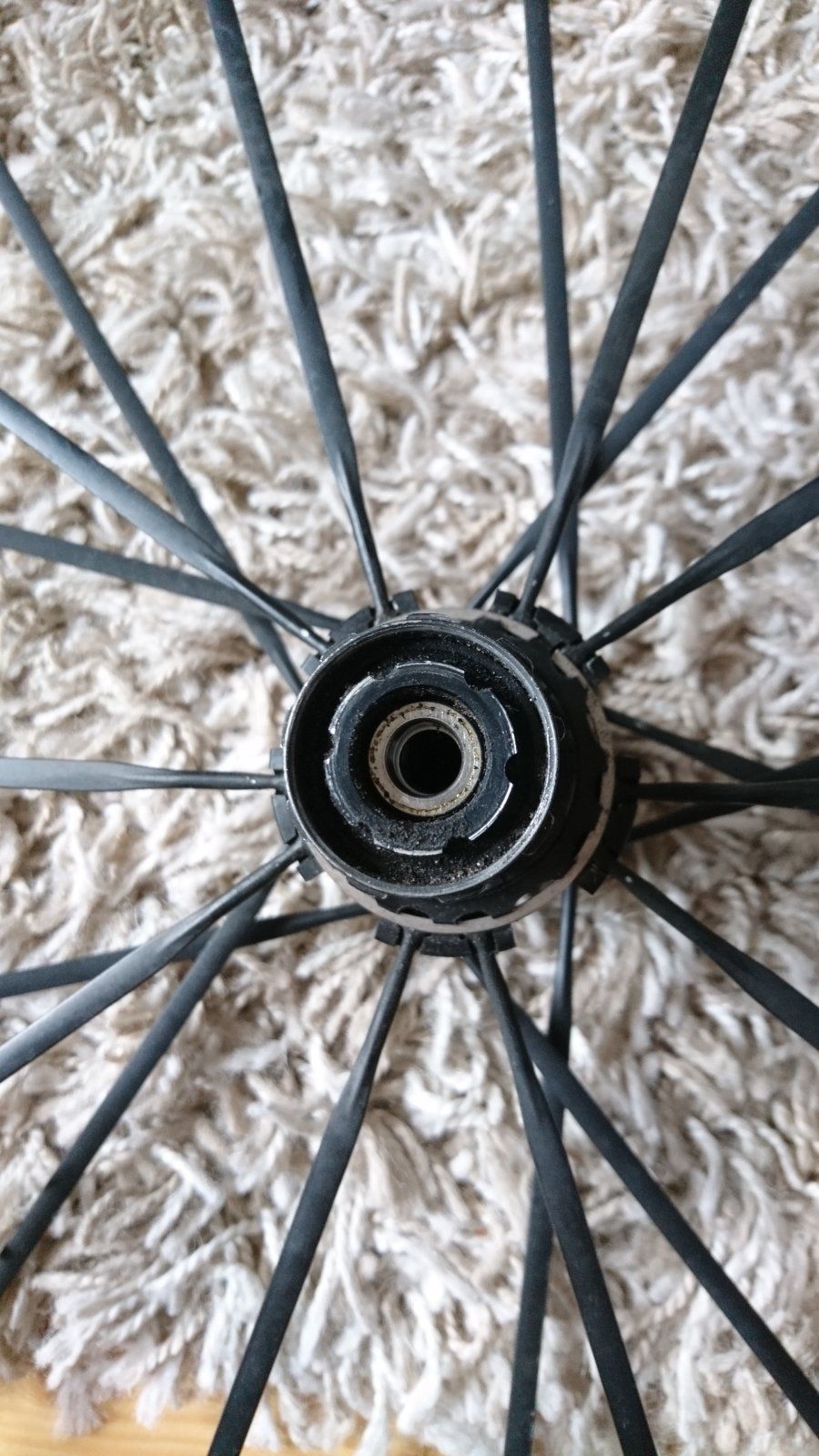

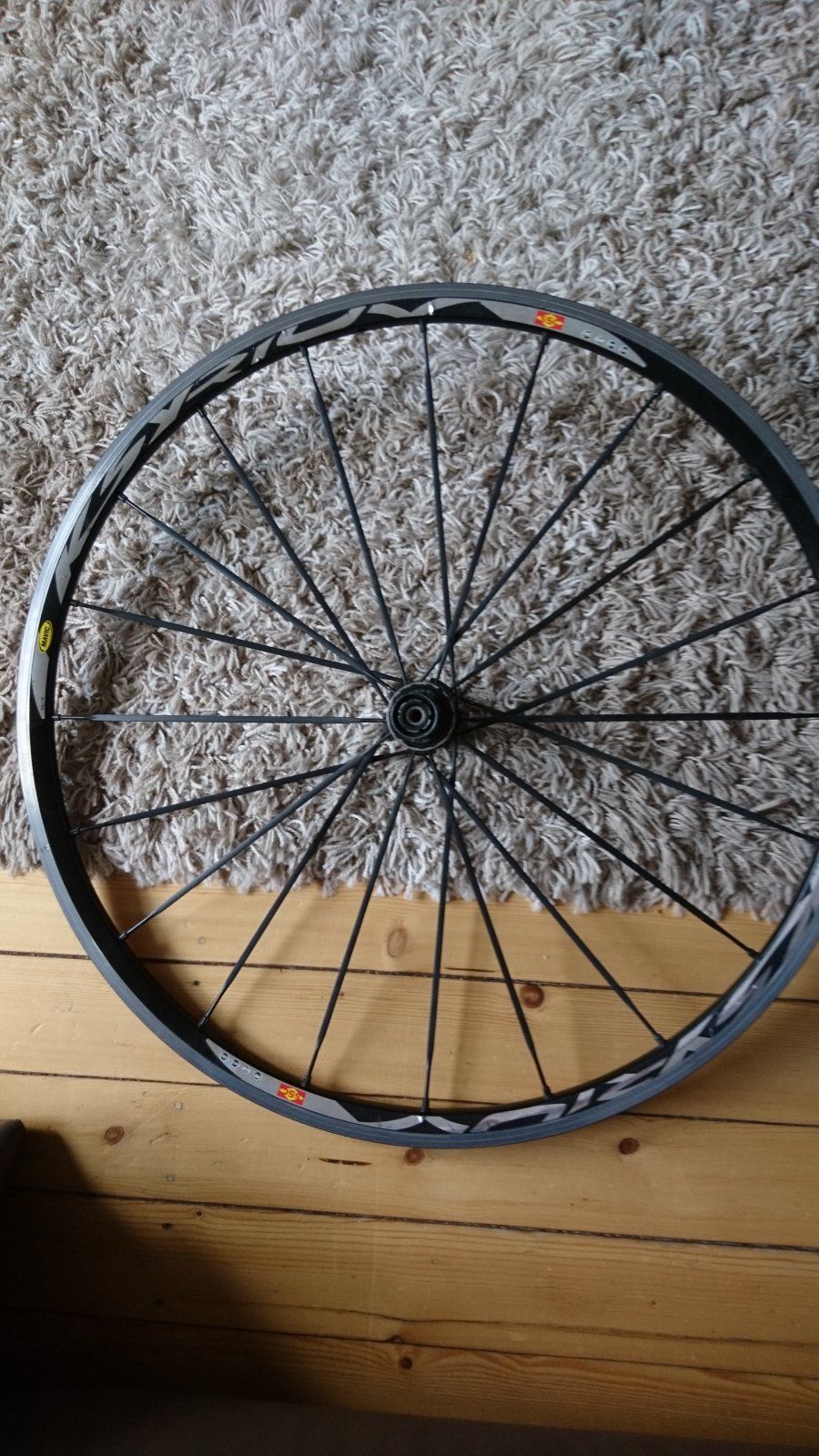

Hi Leute, ich habe die Tage ein Paar Ksyriums bekommen, die ich auf Campa umbauen will. Ich weiß nicht genau, welche es sind, SSC und 622-13 steht drauf. Ich habe ein Video gefunden und habe schnell links den Achsstummel abgezogen, dann mit 5 mm Inbus rechts und 10 mm links den rechten Achsstummel rausgeschraubt. Angeblich sollte ich dann den Rotor einfach abziehen können, aber das geht nicht. Der sitzt fest. Muss ich da Gewalt anwenden? Im Video hatte der Rotor außen einen Sechskant davor sitzen, bei mir ist da so ein komisches Teil, für das man sicher ein Spezialschlüssel braucht, aber ich denke, das ist zum Zerlegen des Rotors. Also, wie krieg ich den Rotor ab? Und ist dieser: https://www.tnc-hamburg.com/TNC-Sho...-L-Freilaufkoerper-ED11-Campagnolo--4471.html Rotor der richtige? Muss ich noch irgendwas beachten?

Hab ich so noch nie gesehen.
Kannst du mal ein Bild von den Achsteilen einstellen?

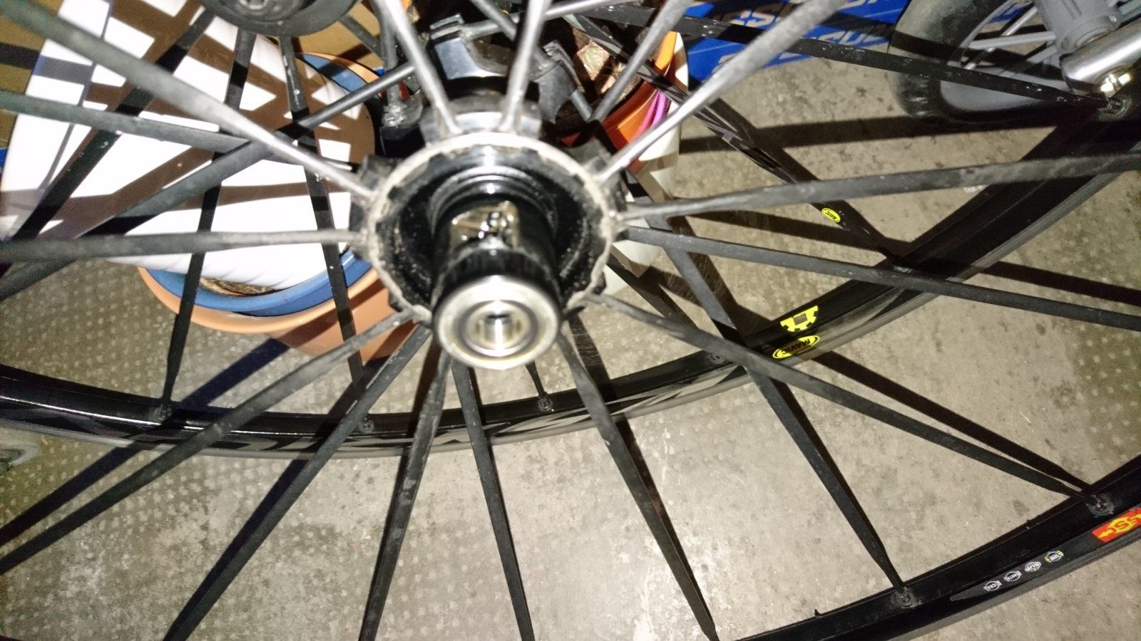

Hier noch mal Bilder. Aber ich habs doch hinbekommen, den Rotor abzukriegen. Einfach in den Schraubstock gespannt und etwas gewackelt und gezogen, dann hats geruckt und ab war er. Hab grad noch die kleinen Federn aufgefangen, bevor die unter der Werkbank verschwinden. Doofe Konstruktion, dass die da rauskönnen... Darunter siehts aus, wie im Video. Werde wohl den Adapter bestellen...
