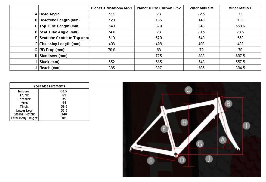

bin am Wochenende über ein paar interessante Angebote bei Planet X gestoßen und frage mich, ob da etwas passendes für mich dabei wäre. Ich habe natürlich die Plichtlektüre zur Rahmengeometrie schon durch und auch hier und da schon wild herumgerechnet. Bisher aber ohne ein Ergebnis, bei dem ich ohne Bauchschmerzen sorgenlos bei einem Renner zuschlagen würde.
Bisher bin ich auf einem Aldi Rennrad unterwegs mit einem 560mm Oberrohr und 110mm Vorbau, Sattelüberhöhung ca. 140mm. Der Rahmen hat eine sehr klassische Geometrie, gerades Oberrohr, ziemlich sportlich habe ich den Eindruck. Das einzige Problem, welche ich damit habe ist, dass ich mir etwas gestreckt vorkomme und bei längereren Ausfahrten ab 60km mit einschlafenden Händen und Füßen zu kämpfen habe bzw. diese regelrecht verkrampfen.
Zugegebenermaßen habe ich mir bisher auch noch nie wirklich Gedanken um meine Kurbellänge gemacht. Das ist mir über den Handel auch klar geworden. Bisher hat es wohl werde ich jetzt wohl auch noch einmal nachholen müssen. Laut Zusammenfassung lande ich da auch bei einer 180er.
Your Measurements
Inseam: 88.5
Trunk: 61
Forearm: 35
Arm: 64
Thigh: 59.3
Lower Leg: 55.5
Sternal Notch: 148
Total Body Height: 181
Zur besseren Übersicht aber im Anhang einfach die 3 Kandidaten in einer Tabelle bzw. Links zu den Angeboten
https://www.planetx.co.uk/i/q/CBPXMARRIV/planet-x-maratona-sram-rival-22-road-bike
https://www.planetx.co.uk/i/q/CBPXSLPFOR22/planet-x-pro-carbon-sram-force-22-road-bike
https://www.planetx.co.uk/i/q/CBVIN...sc-shimano-ultegra-r8000-mechanical-road-bike
Merci für euren Input,
Sebastian
Re: Kaufberatung Planet X Maratona, Pro Carbon, Viner Mitus
Du hast ja hier unterschiedlich gestaltete Räder in verschiedenen Größen aufgelistet. 57 cm OR ist m.e. zu lang. 56 auch.
Schreib doch mal zum Vergleich die Daten deines bestehenden Rades dazu. Und was du anders haben willst.
Zum Beispiel: Wenn das aktuelle Rad eigentlich in der Länge passt, aber zu viel Überhöhung da ist, brauchst du was mit mehr Steuerrohr.
Die Unterschiedlichkeit der Räder ist der Tatsache geschuldet, dass diese Modelle im Angebot sind :D Das ist vielleicht auch nicht gerade der beste Ansatz, einen neuen Renner nach einem Angebot aussuchen. Wenn aber ein passendes dabei ist, wäre es um so schöner.
Die Datenlage zum bestehenden Rad ist sehr mager, was reiner Geometriedaten angeht. Ich habe leider wenig dazu gefunden. Die folgenden Maße habe ich direkt am Renner genommen und sind Circa-Angaben.
Oberrohr: 560mm
Sitzrohr: 560mm
Steuerrohr: 140mm (160mm mit Spacer)
Kurbel: 172,5mm
Sitzlänge: 570mm
Stack: 530mm
Reach: 380mm
Das größte Problem sind derzeit die gefühlt gestreckte Sitzposition und die schleichenden tauben Hände und Füße. Die Überhöhung an sich stört mich eigenlich nicht. Ich kann nur nicht genau sagen, woher diese Weh-Wehchen rühren. Ich erwische mich sehr oft dabei, dass ich im Oberlenker ganz eng gegriffen fahre. Ein wenig wie in einer Zeitfahrposition. Das ist sozusagen meine Komfortzone. Unterlenker fahre ich eher selten, das liegt aber auch ein wenig an dessen Enden, die mich gefühlt noch mehr Strecken lassen.
Würde gerne mal etwas neues ausprobieren und es darf gerne sportlich sein. Und es muss mit meinen langen Haxen auch irgendwie hinhauen.
Den angepinnten Geometriethread hast du gelesen? Du hast meiner Meinung nach einen eher kurzen Rumpf, also Langbeiner. Dein neuer Rahmen sollte also eher kurz mit längerem Steuerrohr sein. Das, was du jetzt hast, 560 OR + 110 Vorbau ist zu lang, und du könntest je nach Präferenz etwas mehr Steuerrohr vertragen. Als Komfortgeometrie wird sowas vermarktet.
Ansonsten würde ich - gerade weil du noch nicht weißt, was du willst - eher vor Ort suchen als irgendwas bei einem Versender im Ausland zu ordern, weil da "Sale" dransteht.
Danke für dein Feedback. Den Geometriefaden habe ich natürlich gelesen und er ist auch soweit plausibel. Mein einziges Problem damit ist, dass immer ein Unterschied zwischen Theorie und Praxis liegt. Bzw. wie ich die Theorie für meine Praxis gescheit umsetzen kann.
Feststeht, dass es ein kürzeres Oberrohr sein darf und etwas mehr Steuerrohr. Irgendwann stößt man dann aber bei kurzem Oberrohr auch an ein Limit der Sattelstütze oder fährt einen grenzwertig langen Vorbau. Da ein gesundes Maß zu finden, finde ich schwierig. Vorfällen Wenn ich Faden von Leute mit vergleichbaren Körperproportionen lese, und diese teilweise ein 570er OR + 110 Vorbau fahren.
Erfahrungen an sich finde ich wichtiger als reine theoretische Berechnung. Grade weil es ja nicht allein von ein zwei Maßen abhängt. Sicherlich hast du Recht, dass ein Händler da eine gute Anlaufstelle ist. Aber da ist mein Vertrauen nicht groß genug, dass mir das verkauft wird, was ich tatsächlich brauche. Vor allem stimmt hier in meiner Region das PL-Verhältnis in keiner weise.
Mir würde es helfen wenn jemand aus Erfahrung sagt: Pass auf, das Maratona könnte in 51 passen, wenn du eine andere Sattelstütze und einen Xer Vorbau montierst. Mit Spacern müsstest du auch rechnen...
Ich bin da für jeden Vorschlag, Kompromisse etc. offen und auch bereit Schrauben zu müssen. Eine Plug & Play Geschichte aus dem Karton wäre zwar schon, aber was nicht ist ist einfach nicht.
Gruß Sebastian
Hast du eine Decathlon-Filiale in der Nähe? Wenn ja, dann probiere mal ein Triban 500, 520 oder 540 in M und in L aus. Die bauen kurz und hoch.
Es geht hier nur ums Gefühl für die Dimensionen, du sollst keins kaufen.
Ansonsten die wesentlichen Dimensionen wirklich vom vorhandenen Rad ableiten.
Ach so, noch zu Spacern: du kannst keine zusätzlichen Spacer montieren, sondern lediglich die ab Werk verbauten anders anordnen.
Das sehe ich nicht so. Ich hab, bei 1,80 sogar 90cm SL und fahre 560mm Oberrohre mit 120er Vorbau. Es kommt drauf an ob man Rennposition oder ne Tourenposition möchte. Deshalb kann es für den TE zu lang sein, für jemanden der Rennen fährt aber nicht.
Edit. Wir wissen auch nicht was für ein Rennbügel verbaut ist? Ich gehe von den heute üblichen Lenkern mit 70-75mm Reach und 150-160mm Drop aus. Ältere Rennbügel haben gerne mal 90-100mm Reach. Da wäre die Streckung allerdings zu viel.
Der TE sagt doch, dass ihm die Hände einschlafen und er den Unterlenker meidet. Da liegt es auf der Hand dass bei ihm ein kürzeres Oberrohr und ein langeres Steuerrohr Sinn machen. Es geht ja um ihn und nicht irgendeine fiktive Person, die theoretisch Rennen fahren will.
