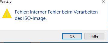

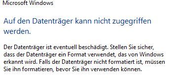

Habe mir einen GArmin 520 gekauft und die in dem Forum beschriebene Anleitung
Garmin OSM Karte von Speicherkarte übertragen auf Edge 520)

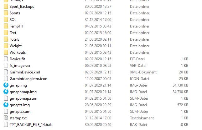

angesehen. Die Karten sind ja in einer ZIP Datei und wenn ich diese entpacken möchte, so erhalte ich den Hinweis. Fehler bei Verarbeitung des ISO Image bzw. den Hinweis, dass der Datenträger beschädigt bzw. formatiert werden müsse. Das letzte Bild im Anhng zeigt die Ordner im Garmin.Trotz Internetrecherche konnte ich keine Lösung dazu finden. Kann mir evtl. jenmand weiterhelfen? Ich weiß, mit Radsport hat das hier nur am Rande etwas zu tun.

Die Fehlermeldung kannst du ignorieren, Windows erwartet unter mit einer .iso Datei ein Datenträgerabbild und versucht die Datei zu öffnen, eine .iso Datei für Garmin ist jedoch etwas Anderes... Ansonsten müsste es mit der Anleitung funktionieren, du musst die originale Basemap ersetzen und die heruntergeladene Datei umbenennen damit der Edge glaubt es ist die Basemap - die genauen Dateinamen stehen in der Anleitung.
Der 520 braucht eine Kartendatei, die gmapbmap.img heißt. Extrahiere also aus dem heruntergeladenen Zip-File die gmapsupp.img, benenne sie nach gmapbmap.img um und kopiere sie auf den Garmin in das Verzeichnis Garmin. Da der Platz auf dem 520er recht knapp ist, musst du vorher ggf. die alte gmapbmap.img löschen. Die Tranfergeschwindigkeit auf den Garmin ist grottenschlecht - wenn du also eine recht große Kartendatei hast, kann das gut mehrere Minuten dauern!
