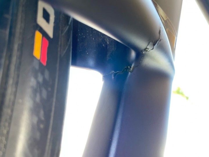

informier dich bei dem dogma mal bei den ww. da gibts einige risse aktuell von usern
Was ist ww? Hast du einen Link? Ich habe zumindest bisher noch nichts das Dogma betreffend gehört.
mag niemand beunruhigen ;-) ist ein gerücht https://weightweenies.starbike.com/forum/viewtopic.php?f=3&t=172559&start=
Und genau deswegen fahr ich immer Tonnenschwere Alu Hobel. 🙈
(Und weil mir die Carbonräder zu teuer sind🤫)
Das sieht mir nach einer anderen Baustelle aus. Alle mir bekannten Räder (CFR in 2XL) sind an einer anderen Stelle gebrochen. Ich bin immer besonders skeptisch nur an Hand von Bildern zu urteilen. Oder ist das dein Rad? Nur das Bild als solches beunruhigt mich nicht. Die möglichen Ursachen für einen solchen Schaden sind vielfältig und müssen nicht alle bei Canyon liegen.
Das ist ein Bild des Dogma-Rahmens.

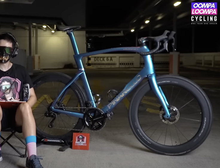

Wirst Du das Dogma mit einem 62er Rahmen nehmen, oder ein 60er mit längerem Vorbau?
Hier ein Bild eines 62er Rahmens.
