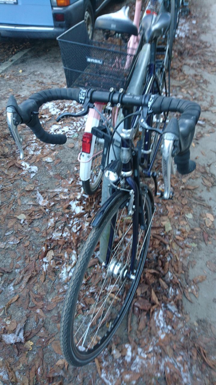

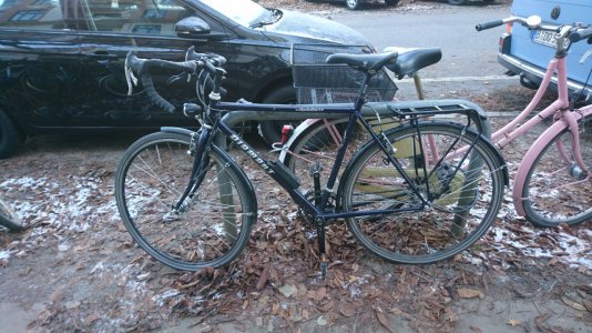

Und dann gibts hier Bilder. Vorne stehen die Schenkel okay, bisschen weiter wäre mir lieber. Hinten ist das Problem sichtbarer. Und ja, neue Züge und Hüllen sind bestellt und kommen die Tage dran. Außerdem bestelle ich mal andere Bremsschuhe, vielleicht bringt mir das ja Vorteil.

Für mich sieht das aus aus als wenn du den Stift ins falsche Loch der Federplatte gesteckt hast. Wenn es eine Platte mit nur einem Loch in der Mitte ist schau mal ob diese Platte auch wirklich fest ist und waagrecht steht. Hab jetzt auf die schnell nicht extra noch mal nachgelesen daher eventuell ist die Frage schon beantwortet. In welches Loch hast du den Stift für die Federspannung eingehängt? Wie weit hast du da dann die Schrauben zum Einstellen der Federspannung eingedreht. Die Schenkel müssten auf jeden Fall noch weiter nach außen geschwenkt werden. So wie es auf denen Bilder aussieht wundert es mich nicht das da nichts vernünftig geht.

  • Sicherlich sind die Felgen schmaler als wünschenswert, aber hilft ja nichts. Kann man womöglich breitere Felgen imitieren, indem man hinter die Bremsbeläge noch eine Unterlegscheibe steckt (und ggf. den Schuh mit einer schmaleren Mutter befestigt)?
  • Auf den Bilder sieht es aus, als säßen die Bremszughüllen ein bisschen lummelig in den Anschlägen. Fehlen da Endhülsen? Falls ja, dürften die bei der anstehenden Neuverkabelung sinnvoll sein, wenn der Platz reicht.
  • Der m. E. relevante Punkt: Ich finde diese "Mini"-V-Bremsen verblüffend langschenkelig. Ich könnte mir vorstellen, dass noch eine Umlenkrolle (-> eBay) dazu muss, damit die Dinger mit Ergos richtig funktionieren - vgl. die ersten Absätze dieses Artikels: V-Brake und Schaltkomfort am Rennlenker | Fahrradzukunft

Die RX5 (85mm Schenkellänge) waren extra für STIs die mit der Übersetzung der alten DA (7800) gemacht waren und die hatten normal sehr ähnliche Übersetzung wie Campa. Zumindest kannte ich seiner Zeit einige die diese mit Campa Hebel gefahren sind.
Mag sein. Bei den Bremsen, die ich einst als Mini-V kennenlernte, hätte trotzdem der Bremszug eher unter als, wie hier, satt über dem Schutzblech eingehängt werden können.
Und die waren mit 5600-STI auch schon Kacke, und ich ersetzte sie...

Kann es sein, dass ihr die Bremsgriffhaltung, also die Hände auf den Ergopower, viel zu gestreckt ist und sie deshalb lieber mit den Händen auf dem Oberlenker fährt und deshalb die Zusatzbremshebel braucht?
Darauf deutet auch der weit nach vorne geschobene Sattel und der Vorbau hin.
Eventuell kann mit einem Lenker mit sehr kurzem Reach und einen noch kürzeren Vorbau die Sitzlänge verkürzt werden. Und so die Zusatzhebel überflüssig machen.
