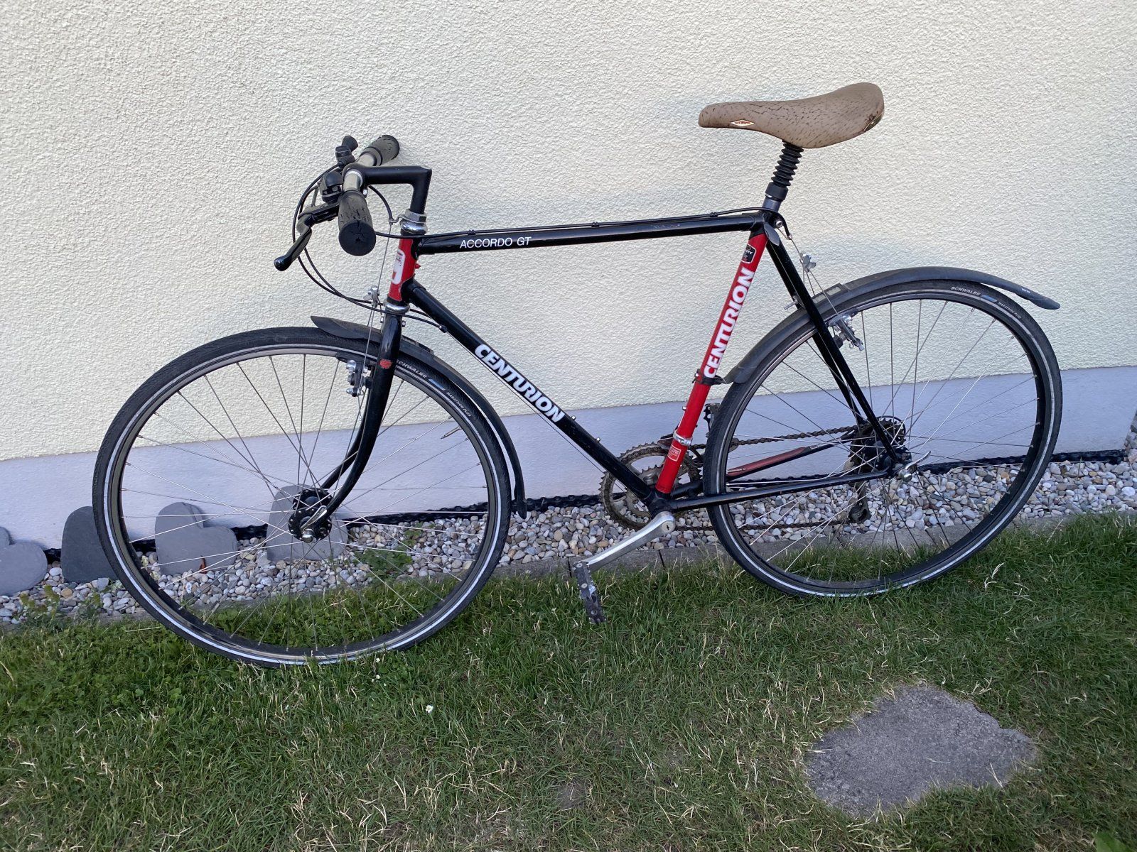

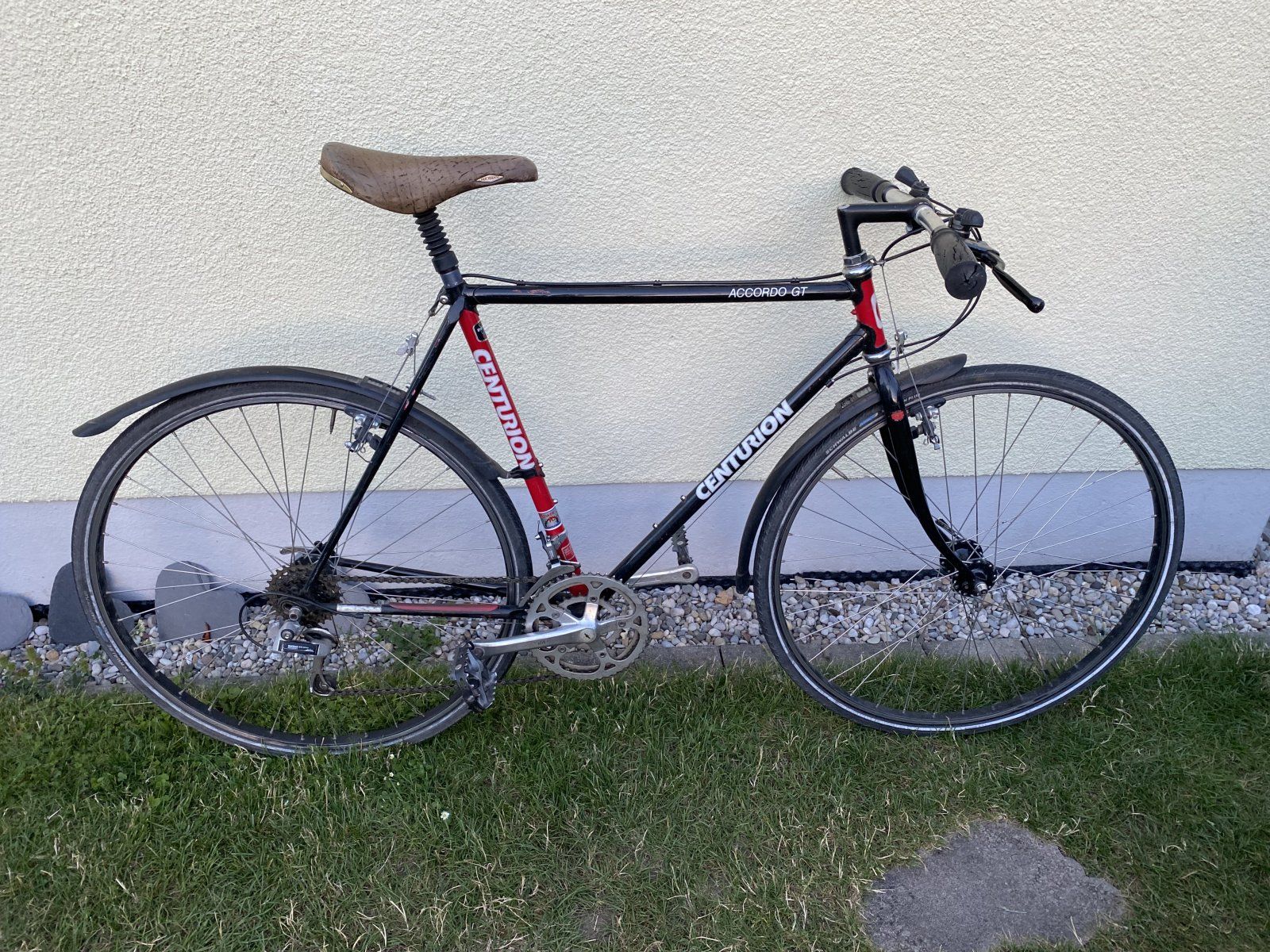

Hallo zusammen,
für mein neues Projekt erstelle ich nun auch endlich mal einen eigenen Faden. Es geht um ein Centurion Accordo GT, das dank großartiger Hilfe von @Alberto da Giussano und @martl TF den Weg zu mir gefunden hat. So sieht das gute Stück im Fundzustand aus:
Abgesehen von Sattelstütze und Sattel dürfte die Ausstattung einigermaßen original sein. Das Accordo GT scheint es in unterschiedlichen Ausführungen gegeben zu haben, der Rahmen und die Gabel haben in diesem Fall nämlich keine zusätzlichen Ösen.

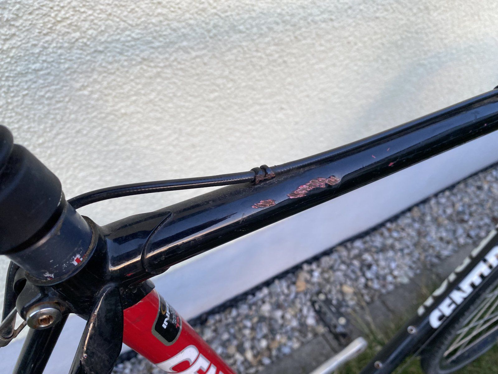

Insgesamt recht ordentlicher Zustand, mit einer größere Macke samt Delle am Oberrohr. Das stört mich aber nicht weiter, da das Rad nicht als Eisdielenrad, sondern als MdRzA-Gefährt aufgebaut werden soll.
Eine einigermaßen intensive Nutzung bei (fast) jedem Wetter ist geplant. Daher werden definitiv feste Schutzbleche verbaut, voraussichtlich auch ein Gepäckträger.
So far... Jetzt geht es erst mal ans Zerlegen!

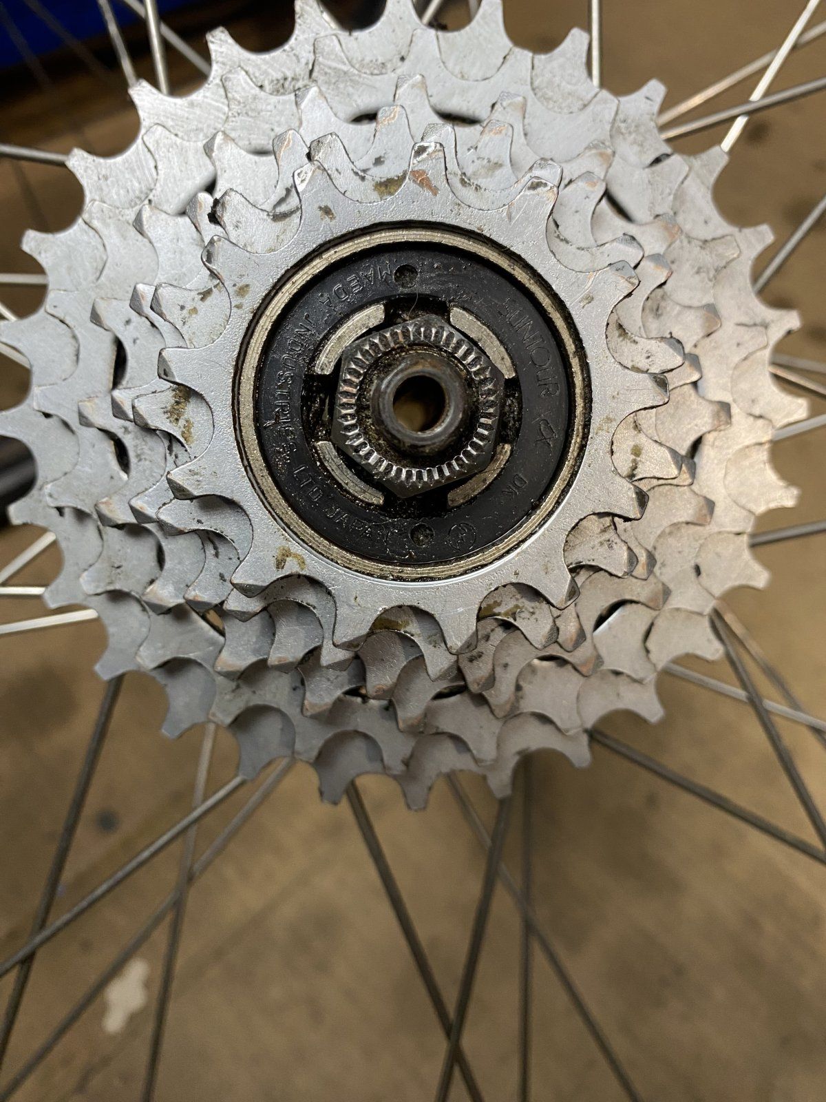

  • Suntour Schraubkranz --> deutliches Spiel und Knirschen --> wird ersetzt. Hier stellt sich wieder mal die Frage nach dem passenden Abzieher

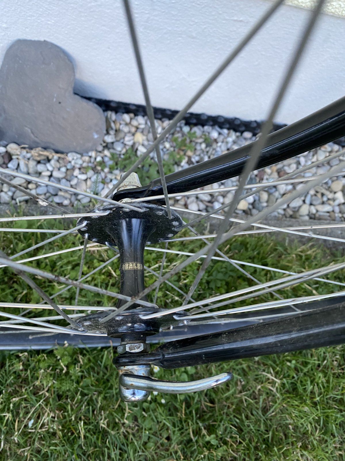

  • Die schönen Suzue-Naben --> brauchen einen Service, scheinen aber prinzipiell ok zu sein

  • Suntour Schraubkranz --> deutliches Spiel und Knirschen --> wird ersetzt. Hier stellt sich wieder mal die Frage nach dem passenden Abzieher (4 Nasen, Foto folgt)

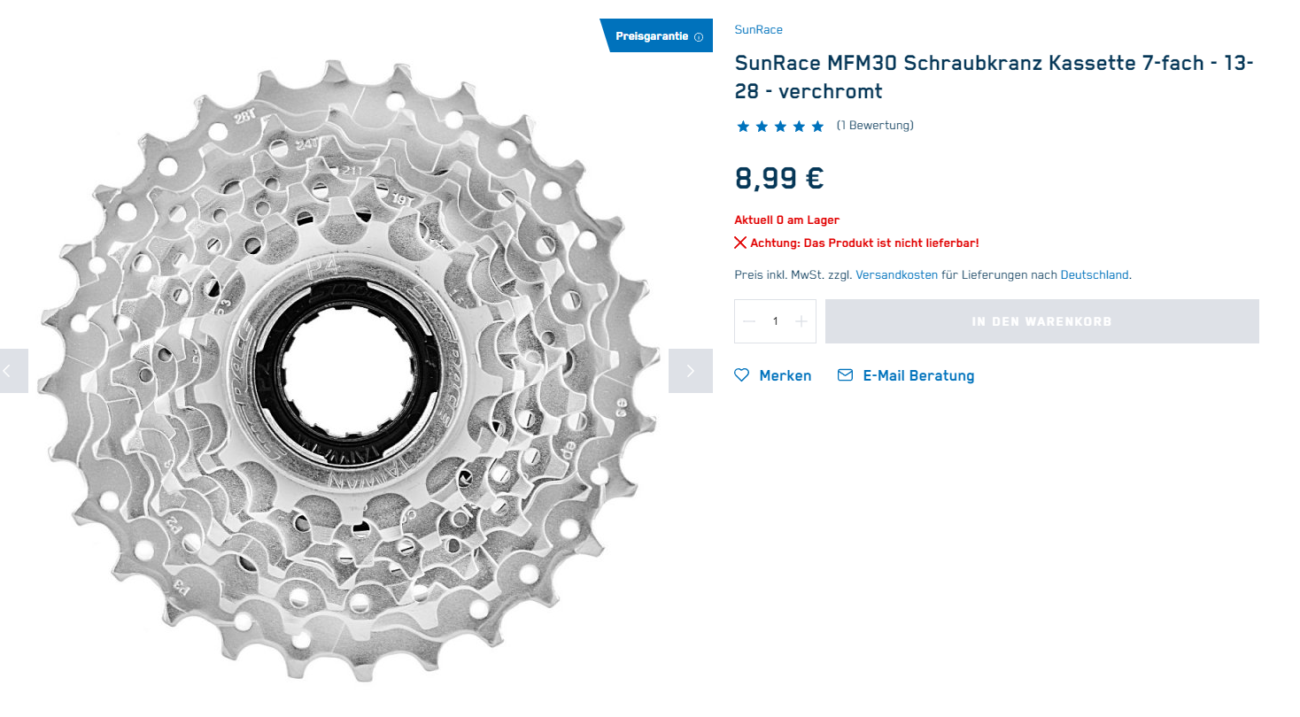

Die Naben würde ich nicht austauschen, wenn die Konen und Lagerschalen noch ok sind. Neue Speichen und Felgen sollte man den Naben aber schon spendieren. Den aktuellen Sunrace 7-fach Schraubkranz kann ich nur wärmstens empfehlen, der ist günstig und gut (gibt es auch woanders, habe nur gerade kein anderes Angebot gefunden).

Danke, das ist schon mal eine Option! Wobei: original ist 6-fach verbaut.🤔 Und wie gesagt, der Schraubkranz müsste erst mal runter, wofür mir der passende Abzieher fehlt.
Dein Suntour Kranz geht auch mit einem 2 Nocken Abzieher ab, der Durchmesser muss halt passen (Beim Abziehen mit einem Schellspanner sichern, damit nix abrutscht!
Einen 2-Nocken habe ich, mal schauen ob der passt.

Hallo zusammen,
Der hier sollte gehen
