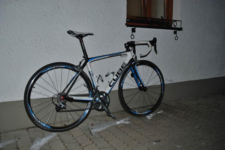

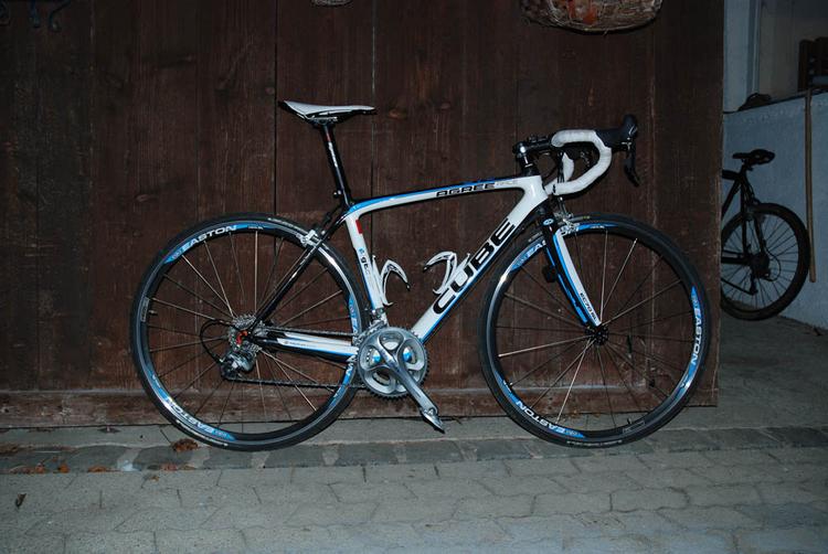

hallo BergischeJung,
ich bin 172cm, mit 79er haxn und fahre das cube in größe 53cm.
ist mein erstes rennrad, von daher kann ich nicht allzuviel zur größe sagen, da mir der vergleich einfach fehlt.
mir gefällts aber recht gut von der sitzposition. mit deinen langen beinen dürfte es mit der verbauten, recht kurzen, sattelstütze eng werden.
viel erfolg bei der entscheidung.....
grüße
radldompteur
so sieht das ganze dann aus:
