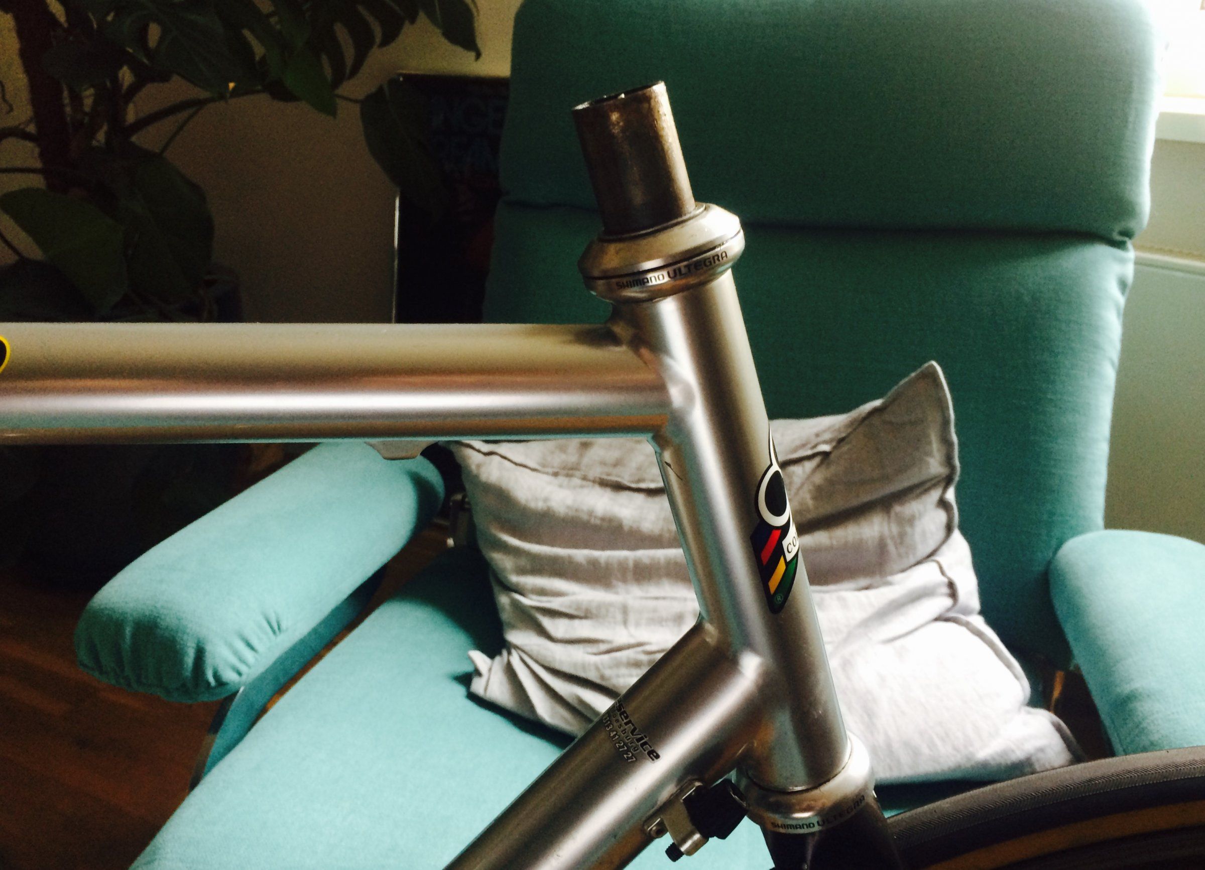

ein kleiner, aber lange gehegter Traum wurde nun zur Realität und seit letzter Woche habe ich folgendes Winterprojekt am Start: Colnago CT1, wird aufgebaut mit Campagnolo Record 10. Mein hedonistischer Neoklassiker der Zukunft...
Bei der Bestandsanalyse springt folgendes ins Auge: Der Gabelschaft ist relativ kurz, wäre aber für meine Maße noch akzeptabel. Die Frage ist, ob die Technik / Statik bei meinem Wunschsetup auch mitmacht...

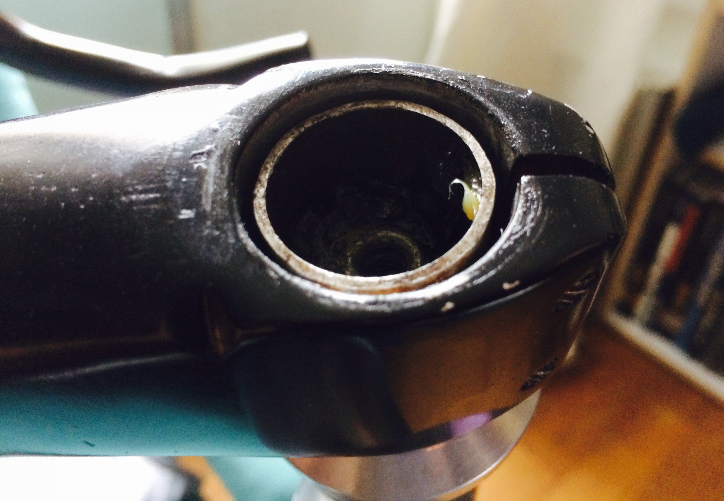

Der Überstand des Gabelschaftes beträgt jetzt mit dem Ultagra Steuersatz in nicht zusammengepresstem Zustand 34 mm. Der Cinelli RAM2 Vorbau / Lenker, den ich gedenke anzubringen, hat eine Höhe von 35mm. Sprich, 1mm Spiel. Das wäre in Ordnung, oder?

Könnt Ihr mir sagen, ob dieser Steuersatz auch in den Rahmen passt? Die Gabel ist 1 Zoll und ohne Gewinde, das sollte zumindest passen. Weiß jemand, ob sich dadurch die Aufbauhöhe verringert? Falls ja, würde ich einen Spacer einbauen. Falls das nicht passt, welchen Steuersatz würdet Ihr empfehlen?
Da der RAM2 eine 1 1/8 Klemmung hat, muss auch noch eine Reduzierhülse rein. Macht das noch mal einen statischen Unterschied? Hier habe ich irgendwie noch keine passende in 35mm gefunden.

Der Schaft kann gut 3 mm kürzer sein als die Oberkante vom Vorbau. Bei Metallschaften ist das kein Thema.
Der Steuersatz im Link ist ein integrierter. Der passt nicht an dieses Rad. Du brauchst Ahead Klassisch mit außen liegenden Lagerschalen.

Das mit der Reduzierhülse ist kein statisches Problem, oder? Wie mache ich das nur mit der Länge? Brauche ich eine Hülse, die exakt so lang ist wie die effektive Klemmung? Oder so lang wie der überstehende Gabelschaft?
