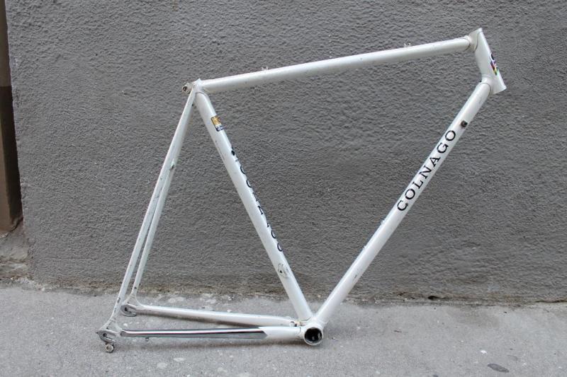

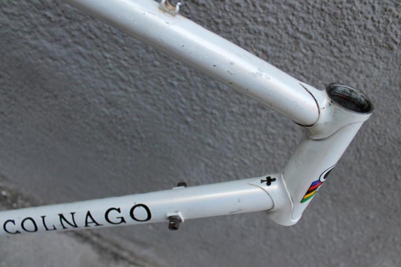

Hallo Leute,

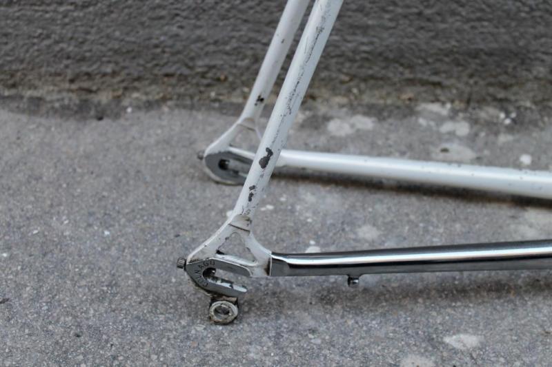

habe diesen Colnago-Rahmen gekauft (für 140€, plus 40€ für eine vom Stil her eigentlich schön passende Bottecchia-Chromgabel). Rahmen hat optisch einiges an Gebrauchspuren, ich werde ihn aber auf jeden Fall so lassen (nur säubern), um die Patina und den originalen Charakter zu bewahren.
Ich wundere mich nun, ob einer von Euch sagen kann, von wann genau der Rahmen ist?

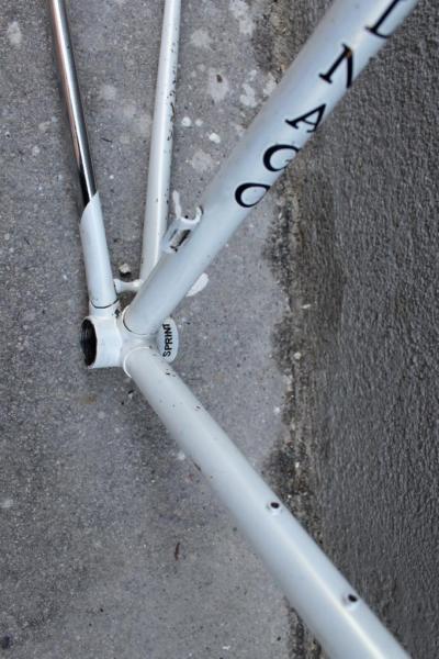

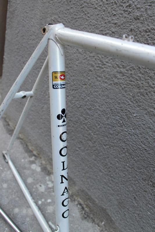

Der Columbus-Aufkleber sagt SL (was auch zur 27.2 Sattelstütze passt, und die Kettenstreben sehen auch sehr SL-mäßig aus). Dropouts hinten sind Colnago-geprägt, Tretlagergehäuse trägt die "Sprint-"Panto.
Leider finde ich nicht genügend Colnago-Katalogscans, man findet nur vereinzelte Jahre. 1980er ist ja ziemlich sicher, aber ich weiss nichtmal ob Ende oder Anfang 80er. Auch Google Bildersuche bringt keinen einzigen identischen Rahmen hervor, alle Sprints die ich finde wirken moderner und haben so ein gelb-rotes Sprint-Decal und einen "Sprint"-Schriftzug am Sattelrohr unter dem Kreuz-Decal, wo meiner noch "Made in Italy" stehen hat.
Was war denn dieses Sprint für ein Modell? Mit dem SL-Geröhr kanns ja nix allzu schlechtes sein?
Bin gespannt ob einer hier mehr weiß!

....ich habe so einige colnagos in Händen gehabt...und viel recherchiert. ..allerdings hat mich in der modellhirarchie kein rahmen interessiert der unter der klasse des super ist...ich könnte mal meine Prospekte durchsehen allerdings wurde werksseitig eher Promotion für höherwertige rahmen gemacht und ein topmodell ist das sprint wohl nicht...
wenn du prospekte hast, wäre das sehr nett! alles was ich online finde hilft mir leider nicht weiter.
theoretisch kommt von anfang 80er bis anfang 90er im moment noch alles in betracht.

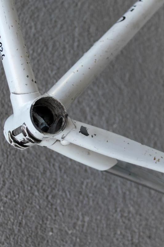

Leider nicht! Fakt ist noch: Tretlagergehäuse mit 2 Slots statt mit Colnago-Kreuz, aber anders als alle anderen Sprints die ich im Netz finde, am Unterrohr keinerlei von diesen rot-gelben Bändchen neben dem Colnago-Schriftzug. Und am Sattelrohr steht am Aufkleber auch unter dem Kreuz "Made in Italy" und nicht "Sprint".
Und der Columbus-Aufkleber hat noch die alte Schrift (ab 1987 gab es glaube ich diese simplere Columbus-Schrifttype).
Also muss es 1986 oder früher sein.
Offenes Gehäuse ist ja schon mal gut.
im grunde hat colnago ja nur hochwertige rahmen gebaut....
der unterschied beim super und mexico beispielsweise sind bloss die feingussmuffe am tretlager und die sicken in den hinterbaustreben...
bei deinem sind diie sitzstrebenspiegel anders als bei den genannten Modellen.
Alles etwas einfacher gestaltet. ..
ich an deiner stelle würde vielleicht mit victory oder nuovo record bestücken.

hans-albers: ich habe vom Verkäufer des Rahmens bereits eine Gabel dazugekauft, für 40 €. Ist eine Bottecchia Chromgabel mit Gipiemme Dropouts, ohne Pantos und vom Look her außengemufft und den Colnagos ähnlich. Zwar kein perfekter Ersatz, aber ganz in Ordnung, solange mir nichts besseres über den Weg läuft.
Ist dir der Colnago-Rahmen nicht viel zu klein? Das Starrgangrad sieht nach 63cm Rh aus.
...in den Kleinanzeigen ist gerade ein Sprint drin-hat auch weisse Lackierung aber dieses Waffelmusterdekor.
Frag den doch mal ob er Dir Bilder von der Tretlagermuffe schicken kann...anhand der verbauten Teile kannst Du dann in etwa zeitlich eingrenzen.
Meine Kataloge habe ich durchgeschaut.
Da habe ich nichts gefunden .
