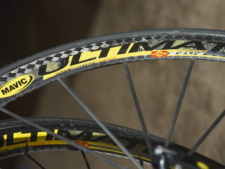

Mir ist nun aufgefallen, dass es doch schon 6 Jahre + sind, als ich mir den Laufradsatz Mavic Cosmic Carbon Elite geholt hab (ok, nur Teil-Carbon). Meine Rahmen waren immer von Kuota (K-Factor bis heute Kryon). Vor ca. 4 Jahren habe ich ein Cosmic Carbon Ultimate tubular Vorderrad günstig erworben (ein Traum).
Mehrere 1000 km sind pro Jahr runter, bei Regen, bei Schnee im Alltag. Ja und ich habs auch nicht geglaubt: Die Cosmic Carbon Ultimate sind alltagstauglich (man sollte sie halt im Auge behalten, damit meine ich: nicht am Bahnhof stehen lassen).

Cosmic Ultimate sind Vollcarbonlaufräder und haben keine Speichenlöcher
Die alten CCUs sind schon super Dinger.
Nur sind sie mittlerweile zu schmal. Ich fahr’ auf meinen 23mm Reifen, aber die Felge ist noch etwas schmaler und scheint mir für 21mm Reifen gemacht.
2017 hat Mavic die Ultimates breiter und etwas bauchiger gemacht. 25mm Reifen passen da aerodynamisch-bündig drauf.
Ich hab beide Varianten in Benutzung. Beim Fahren fühlen die sich sehr ähnlich an, die Unterschiede kommen von den Reifen.
Flanken sehen bei mir immer noch aus wie neu. Nix dezentriert. Nur die Lager wollen gerne feinjustiert werden. Bei meinem Neueren ist die Schmierung des Freilaufs jetzt etwas zäh geworden. Das werd ich die Tage mal auseinanderbauen.
