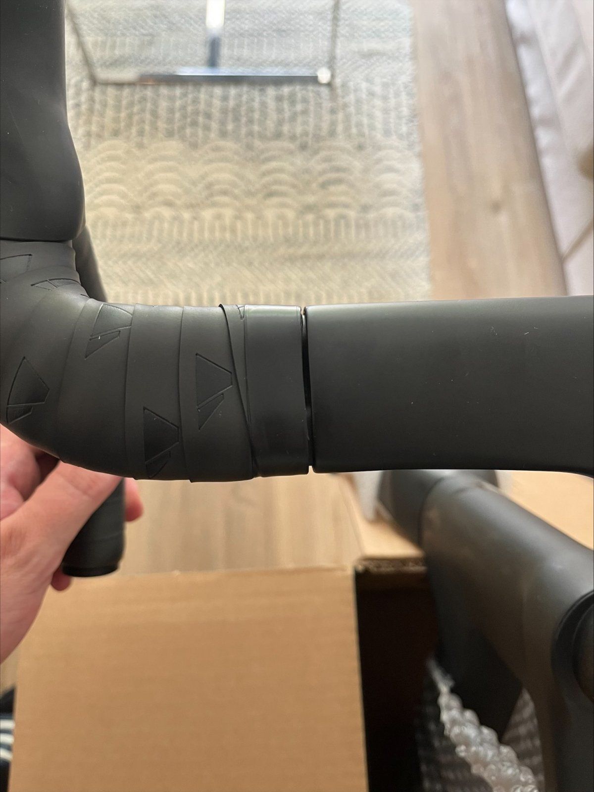

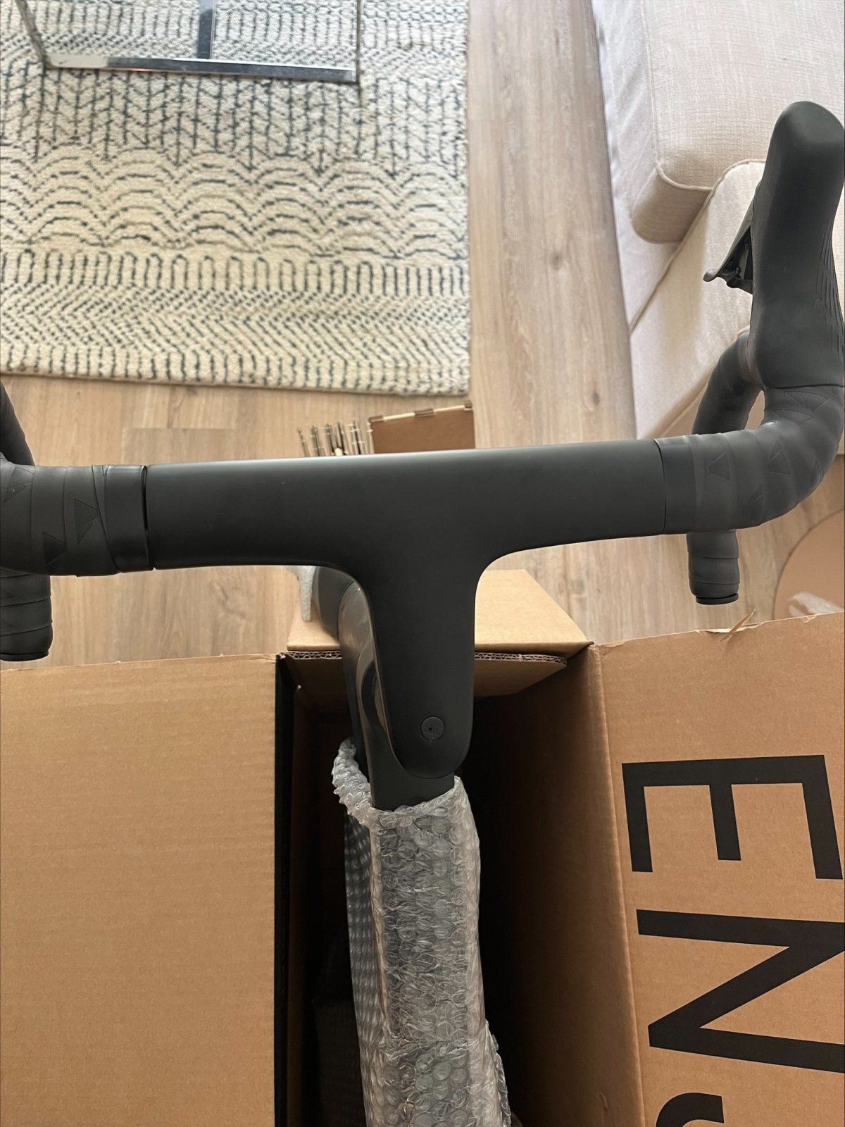

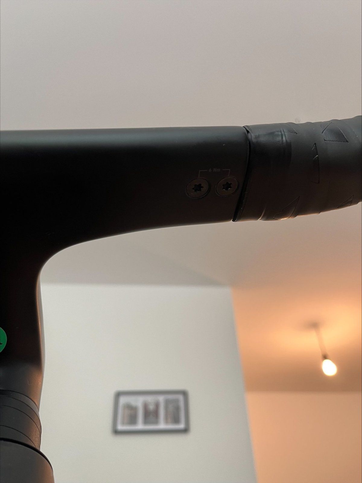

Moin, ich habe mich hier neu angemeldet und wenn mein Thema besser in einem neuen "Thread" aufgehoben ist, dann lasst es mich gerne wissen!
Ich bin gerade an der Montage meines Endurace CF SLX 7 Di2 und ich bin mir dem dem Cockpit direkt etwas unsicher. Ich füge Bilder bei, beschreibe aber kurz, was mich irritiert:
Die Seitenteile des Cockpits werden ja von der Seite jeweils eingeschoben, laut Montageanleitung so, dass kein Spalt bleibt. Rechts funktioniert das auch ganz wunderbar, es bleibt kein Spalt und die Schraube greift perfekt in die Führung/ Gegenstück. Links hingegen bleibt allerdings zwangsläufig ein Spalt, sofern die beiden Schrauben die Führungen/ Gegenstück greifen sollen. Sobald ich das Seitenteil des Cockpits ganz einführe, sodass kein Spalt bleibt, liegen Schrauben und Gegenstück nicht mehr übereinander und ich kann die Schrauben nicht festziehen.
Was meint ihr dazu? Vielleicht hat ein weiteres Mitglied die selbe Erfahrung gemacht?
Ich bin für jede Hilfe sehr dankbar.
Nachtrag:
Ich glaube ich stand einfach mega auf dem Schlauch.. rechts scheint das Griffband einfach so gewickelt zu sein, dass es den "Spalt" dort verdeckt. Das ist nun zumindest meine Vermutung. Also eher eine "optische Täuschung" als ein tatsächlicher Fertigungsfehler (hoffentlich).
@f_sdr_1294 - davon gehe ich auch aus. Da wurde das Lenkerband nicht so sauber/bündig gewickelt. Der Spalt ist ja zwischen dem Lenkerband und dem Mittelstück, und das Wickeln von Lenkerband ist schliesslich keine Präzisionsarbeit. Und so gross ist der Spalt nicht. Im Zweifelsfall einfach noch mal aufmachen und neu wickeln.
danke für deine Rückmeldung!
Konnte das Griff nun schon so verschieben, dass es den Spalt entsprechend überdeckt. Ohne es abwickeln zu müssen. Klassischer Fehlalarm!

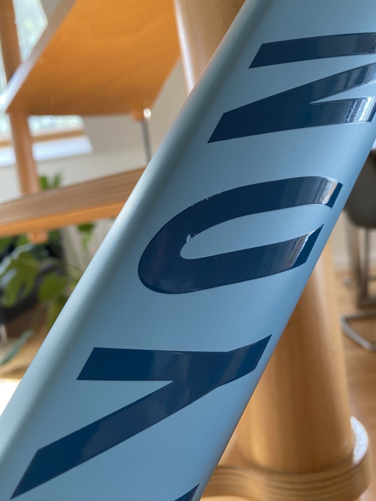

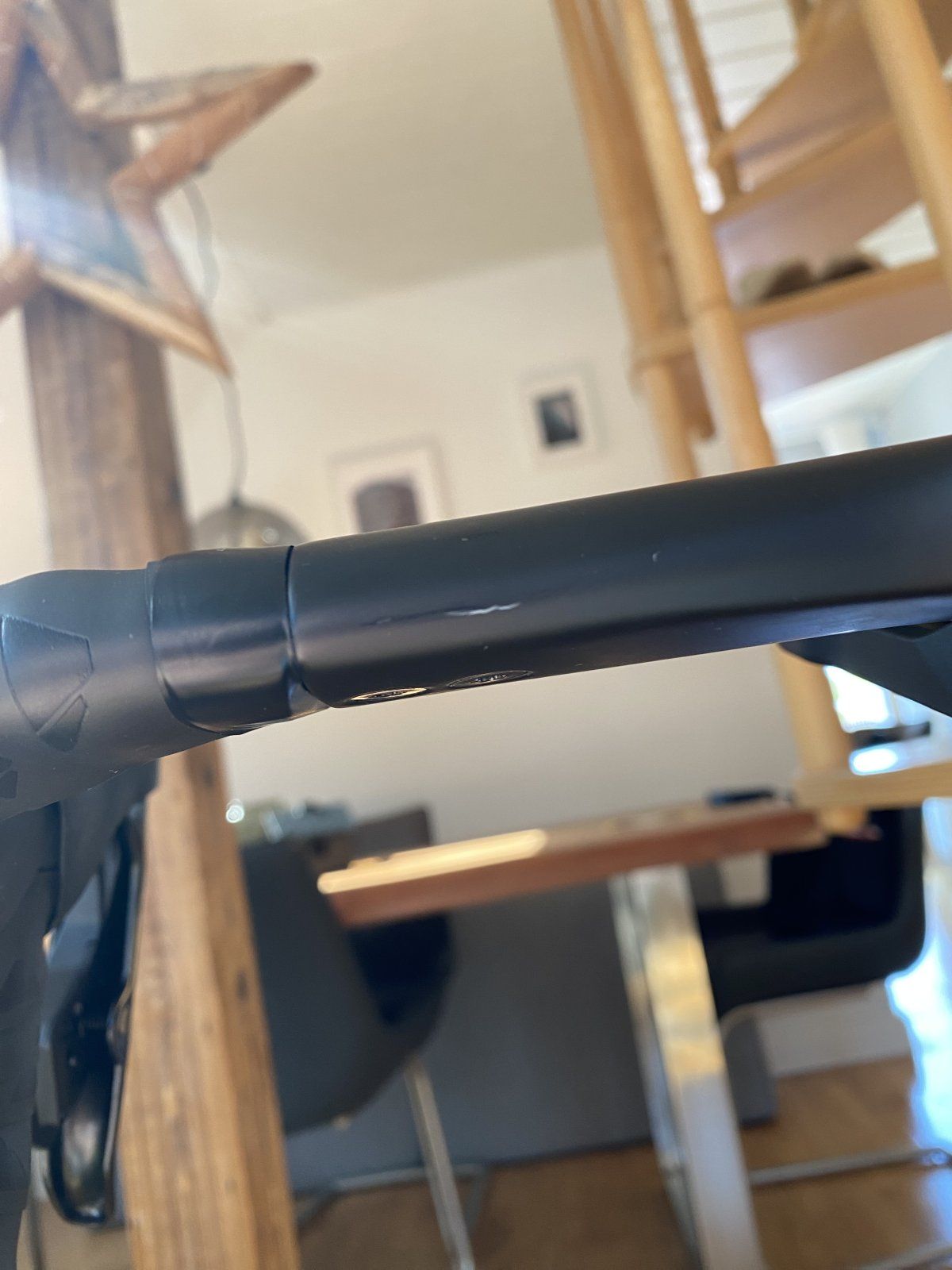

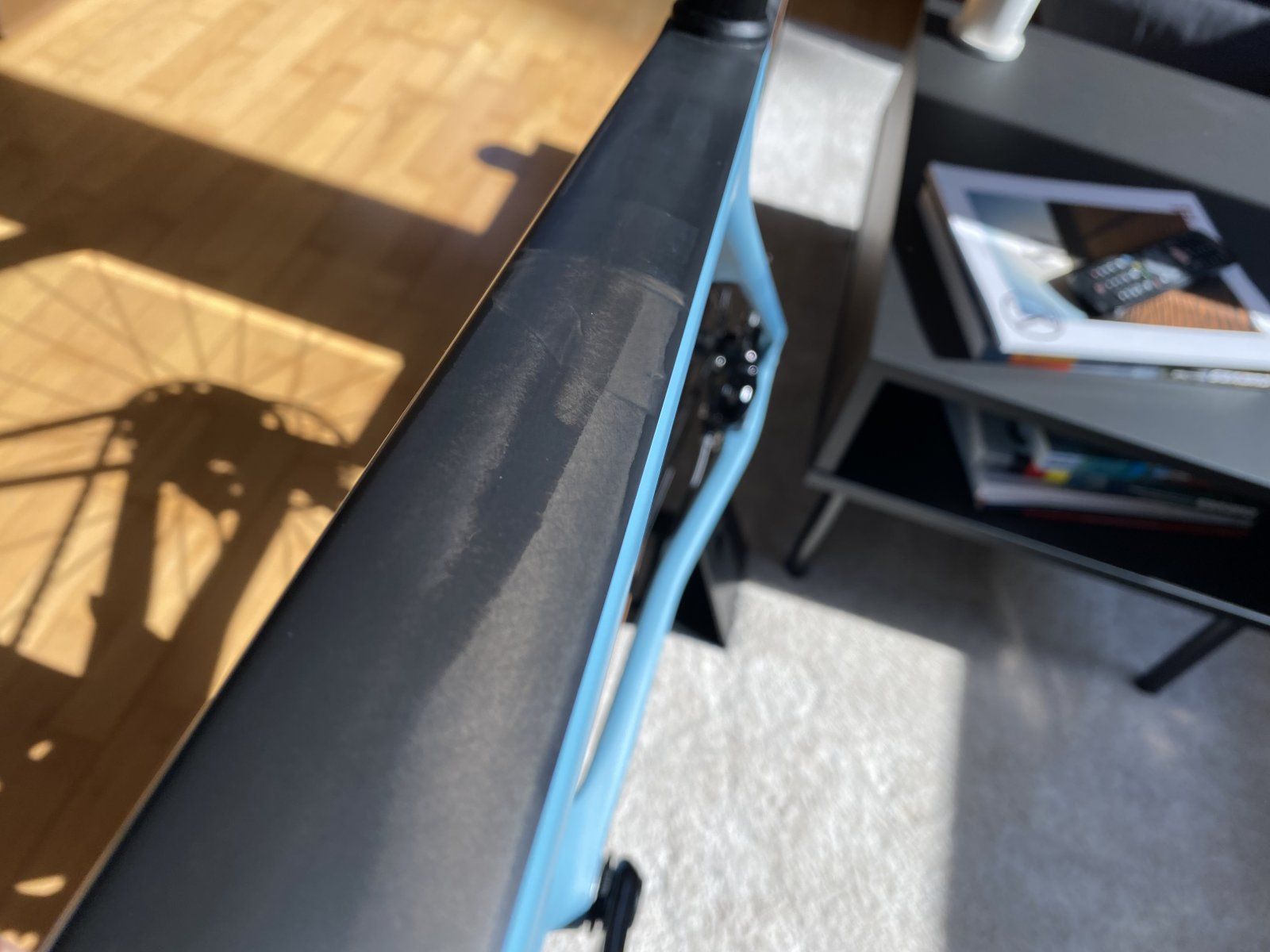

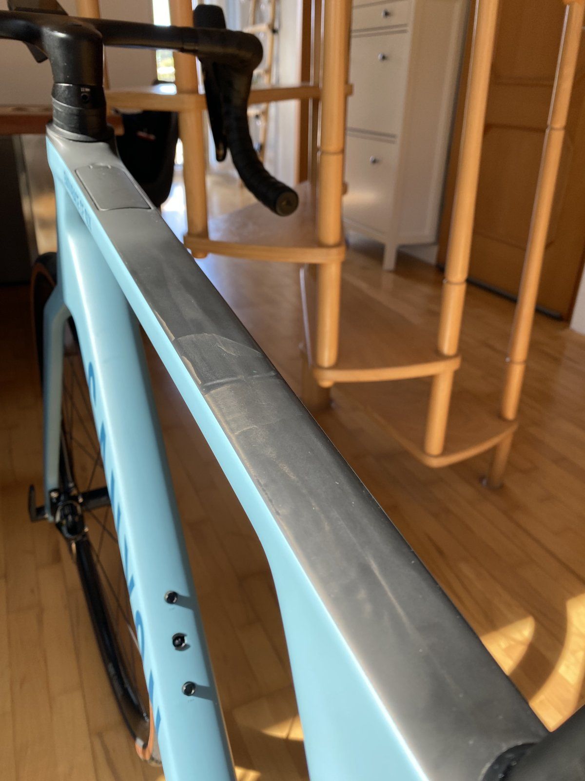

Mein CF SLX 7 AXS ist am Dienstag auch angekommen. Qualität von dem Bike ist allerdings mehr als bescheiden. Anfrage an Canyon ist raus, mal schauen was Sie sagen. Retoure ist eigentlich keine Option, da ich froh bin eins bekommen zu haben

Das Oberrohr mit UD Carbon ist aber normal. Da muß man einfach Glück haben eines zu erwischen wo alles gleichmäßig ist. Egal welcher Hersteller.
Kratzer am Lenker und Einschlag ab Unterrohr...na entweder Du akzeptierst eine Gutschrift von x Euro oder schickst zurück. Reparieren / austauschen machen die nicht. Kannst Dir also jetzt schon überlegen was es Dir wert ist.
RAL Farbe gibt es nicht, wird in Asien lackiert. Mußt also zum Lackierer mit Meßgerät und Dir ein bissi was mischen lassen.
