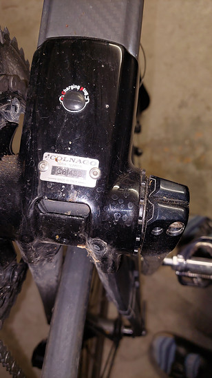

Ich weiß jetzt nicht wo bei der V4 und bei Scott sich der Ladeschluss befindet. Bei den C59 und C60 Modellen von Colnago war dieser aber ein kleinen Stück oberhalb des Innenlagergehäuse auf der Unterseite des Unterrohrs.
