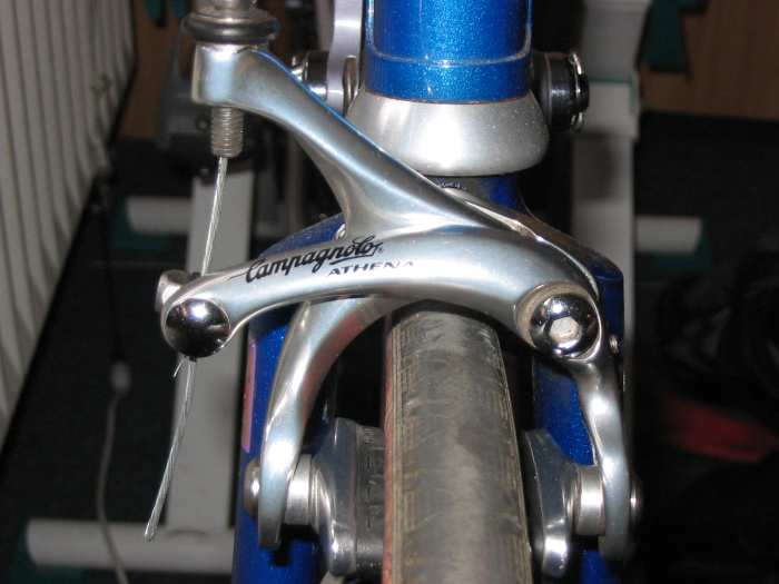

Ich habe ein Problem mit den Bremsgummis .
Habe die Campa Aero Bremsen und mir die Bremsgummis bis 1999 bestellt
http://bike-components.de/catalog/Bremsen/RR+Bremsbel%E4ge/Bremsgummis+Record?osCsid=45341994f8ef062ae2669b9ace8fa26f
Leider passen diese nicht :confused: Es steht auch keine Bezeichnung auf den Bremsen es sind die Aero Bremsen
Im Moment habe ich diese Bremsgummis drauf
http://cgi.ebay.de/FIBRAX-Bremsbelag-Cartridge-Einsatz-f-SHIMANO-Athena_W0QQitemZ7215188375QQihZ002QQcategoryZ77580QQrdZ1QQssPageNameZWD1VQQ_trksidZp1638.m118.l1247QQcmdZViewItem
Meine Frage welche sind die richtigen ? Welches Baujahr ist die Athena Gruppe ?
Vielen dank
AW: Campa Athena Bremsgummis

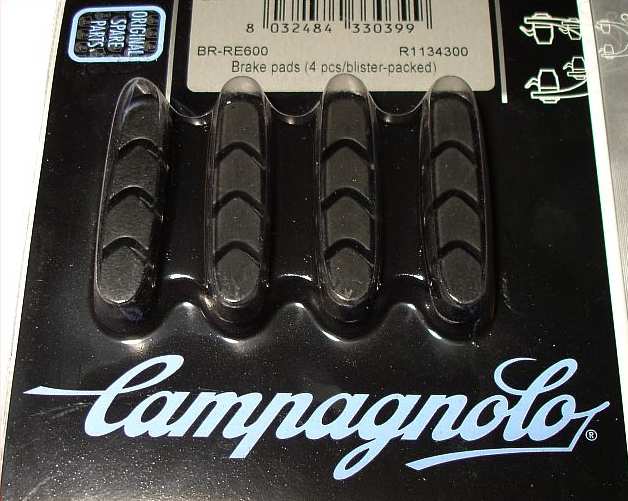

Hast du die BR-RE600 oder die BR-RE700 bekommen? Hast du tatsächlich nocht die originalen Bremsschuhe dran? Vmtl. hast du die BR-RE700 bekommen, die passen nicht in die Org.-Athena-Bremsschuh. Aber auch die BR-RE600 sind z.T. nicht leicht zu wechseln (Gummi in den Schraubstock ...). Athena (aka Daytona, aka Centaur) ist auf jeden Fall vor 1999. Hast du die Monoplaner oder schon die Dual Pivot-Bremsen? Die Monoplaner sind zumindest von 1994, Dual Pivot danach ...
Oder hast du etwa diese Bremsschuhe??? http://cgi.ebay.de/Campagnolo-Bremsen-vorne-hinten-unbenutzt_W0QQitemZ180217795019 Das wird dann echt schwierig.
